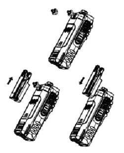

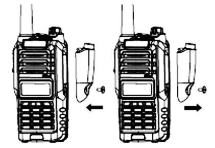

3.3 Установка аккумуляторной батареи
Перед подсоединением или извлечением аккумулятора убедитесь, что радиостанция выключена, повернув ручку питания/громкости до упора против часовой стрелки. Вставьте два выступа на передней панели аккумулятора в пазы в нижней части радиостанции, а затем прижмите заднюю часть аккумулятора к радиостанции, пока не услышите щелчок.
Извлеките аккумулятор
Выключите радио. Затем поднимите нажимную кнопку батареи на конце батареи в направлении, указанном стрелкой, чтобы отсоединить заднюю часть батареи от домофона и вынуть батарею назад.

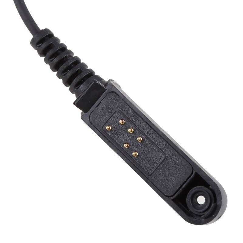

3.4 Установка дополнительного динамика/микрофона (дополнительно)
a. С помощью отвертки с плоским жалом отвинтите винт на нижнем конце крышки против часовой стрелки, чтобы снять крышку гарнитуры.
b. Вставьте выступающую часть нижнего конца гарнитуры в прорезь, указанную стрелкой на рисунке ниже, а затем совместите гайку на верхнем конце гарнитуры с соответствующим резьбовым отверстием трансивера и поверните ее по часовой стрелке до упора. затянут.
ПРИМЕЧАНИЕ. Пожалуйста, установите аксессуары правильно; в противном случае это может повлиять на водонепроницаемость этого продукта.
Разъем для подключения гарнитуры

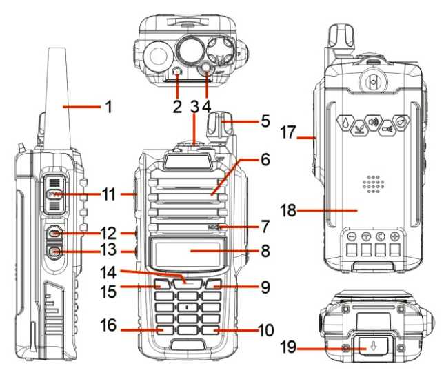

Глава 4. Обзор радио

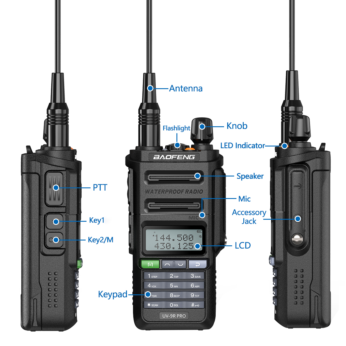

4.1 Кнопки и органы управления радиостанцией
  1. Антенна
  2. Светодиод: передача (красный); прием (зеленый)
  3. Фонарик

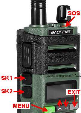

  4. SOS: если вы будете удерживать ее нажатой в течение 5 секунд, вы услышите сигнал будильника, и радио перейдет в режим будильника.
  5. Питание/переключатель/регулятор громкости: поверните, чтобы включить/выключить радио и отрегулировать громкость.
  6. Динамик
  7. Микрофон
  8. . ЖК-дисплей
  9. EXIT: нажмите, чтобы выйти из меню и функций. A/B (появляется на дисплее): нажмите, чтобы выбрать нужную частоту (VHF или UHF) на главном или дополнительном дисплее
  10. #, [ключ] : Блокировка клавиатуры. Длительное нажатие: клавиатура будет заблокирована. Короткое нажатие: выбор высокой или низкой мощности
  11. PTT - клавиша передачи
  12. SK1: нажмите, чтобы активировать FM-радио
  13. SK2: Длительное нажатие: для активации функции монитора. Короткое нажатие: включает фонарик. Нажмите еще раз, чтобы выдать аварийное освещение

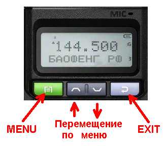

  14. Клавиши ▲/▼: для выбора функций/меню.
  15. МЕНЮ: вход в функции МЕНЮ и подтверждение выбора. В выключенном состоянии нажмите и удерживайте эту клавишу, чтобы включить радио, позволяет переключаться между режимом частоты или режимом канала
  16. * SCAN: Обратная частота/SCAN. Нажмите, чтобы активировать обратную частоту; удерживайте ее нажатой, чтобы активировать функцию СКАНИРОВАНИЯ
  17. MIC/SP: разъемы для внешнего динамика/микрофона
  18. Литий-ионный аккумулятор емкостью 1800 мАч
  19. Защелка аккумулятора

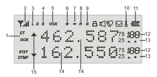

4.2 ЖК-дисплей радиостанции
  1. Эти символы показывают, что вы установили код DCS или CTCSS в tx или rx. В режиме tx он появляется во время передачи, а в режиме rx он также отображается в состоянии ожидания.
  2. Уровень принимаемого сигнала.
  3. Выбор низкой мощности
  4. Эта буква отображается, когда активна функция двойного прослушивания.
  5. Функция VOX включена.
  6. Появляется при активации положительного сдвига.
  7. Появляется, когда включен отрицательный сдвиг.
  8. Обратная частота
  9. Узкая полоса пропускания: N = узкая. Когда активирована широкая (W) полоса пропускания, значок не отображается.
  10. Этот значок указывает на блокировку клавиатуры. Чтобы разблокировать его, нажмите [#TTO].
  11. Индикатор уровня заряда батареи. Когда батарея почти разряжена, значок начинает мигать, и передача блокируется. Зарядите радио.
  12. Указывает номер канала, который вы сохранили
  13. Когда радио находится в режиме приема, отображается этот значок
  14. В зависимости от настройки отображается используемая частота, название канала, настройки меню и т. д.
  15. Указывает на используемый VFO и текущее меню или настройку функции. Этот значок отображается рядом с используемым диапазоном или настройки меню.
Когда индикатор уровня заряда батареи показывает, что батарея разряжена. В этот момент радио начнет периодически издавать звуковой сигнал, а также мигать подсветкой дисплея и при включении голосовых подсказок будет слышно объявление «Низкое напряжение», указывая на то, что вам нужно заменить аккумулятор или поставить радиостанцию в зарядное устройство.

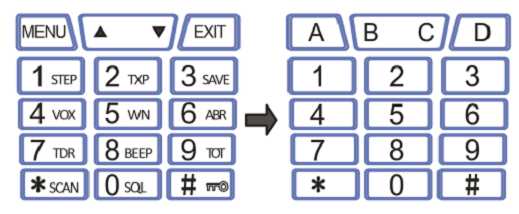

4.4 Управление основной клавиатурой
  • Клавиша [SOS]: нажмите ее и удерживайте, чтобы активировать функцию будильника. Нажмите еще раз, чтобы отключить эту функцию.
  • Клавиша [SK1]: кратковременно нажмите ее, чтобы включить FM-радио. Нажмите ее еще раз, чтобы выключить.
  • Клавиша [SK2]: кратковременно нажмите ее, чтобы зажечь фонарик. Если вы снова нажмете эту кнопку, фонарик загорится до стробоскопический режим. Нажмите [SK2] в третий раз, чтобы выключить фонарик.
    Для активации функции «Монитор» нажмите и удерживайте кнопку.
  • Клавиша [МЕНЮ]: используется для активации МЕНЮ, выбора каждого пункта МЕНЮ и подтверждения параметра.
    В выключенном состоянии нажмите и удерживайте эту кнопку, чтобы включить радиостанцию, что позволяет переключаться между режимом частоты (VFO) или режимом памяти (MR).
    Для сохранения частот в память каналов вы должны находиться в режиме частоты (VFO). Режим памяти иногда также называют режимом канала.
  • Клавиша [▲]: нажмите её и удерживайте более 2 секунд, канал и частота будут быстро увеличиваться; в режиме SCAN нажмите её для перемещения сканирования вверх.
  • Клавиша [▼]: удерживайте ее нажатой более 2 секунд, канал и частота будут быстро уменьшаться; в режиме SCAN нажмите этот элемент управления, чтобы переместить сканирование вниз.
  • Клавиша [EXIT]: нажмите, чтобы выйти из меню и функций. A/B (появляется на дисплее): нажмите, чтобы выбрать нужную частоту (VHF или UHF) на основном или дополнительном дисплее. При прослушивании радиовещания FM клавиша [EXIT] переключается между диапазонами 65–75 МГц и 76–108 МГц.
  • Цифровая клавиатура
    С помощью этих клавиш вы можете вводить информацию или ваш выбор на радио. В режиме передачи нажмите цифровые клавиши, чтобы отправить соответствующий код DTMF.
  • *Клавиша сканирования [SCAN]
    Кратковременное нажатие кнопки включает функцию реверса.
    При прослушивании FM-вещания кратковременное нажатие запустит сканирование.
    Сканирование в широковещательном FM остановится, как только будет найдена активная станция, независимо от метода возобновления работы сканера.
    Чтобы включить сканер, нажмите и удерживайте кнопку [*SCAN] около двух секунд.
  • Клавиша нуля 0
    BAOFENG UV-9G оснащен измерителем напряжения батареи, который показывает текущее напряжение батареи на дисплее. Чтобы увидеть отображаемое напряжение, нажмите и удерживайте клавишу [0/SQL] около двух секунд.
  • Клавиша # [ключ]
    Если вы коротко нажмете [#], вы переключитесь на высокую/среднюю/низкую выходную мощность. Если вы нажмете эту кнопку более чем на 2 секунды [ключ], вы заблокируете/разблокируете клавиатуру.

Для включения нажмите MON; нажмите еще раз, вспышка будет мигать; нажмите еще раз: он выключится.
6.8 TX 1000 Гц, 1450 Гц, 1750 Гц, 2100 Гц репитерный тон
Нажмите [PTT] + [SOS] для отправки тонального сигнала ретранслятора 1750 Гц. Эта функция полезна для связи через ретрансляторы.
Если на вашем радио включена блокировка клавиатуры, вы все равно можете посылать тональный сигнал 1750 Гц обычным способом без необходимости разблокировки вашего радио.

Использование меню с помощью клавиш со стрелками
baof-manual.jpg a. Нажмите клавишу [MENU] для входа в меню.
b. Используйте клавиши ▲ и ▼ для перемещения между пунктами меню.
c. Как только вы найдете нужный пункт меню, нажмите [MENU] еще раз, чтобы выбрать этот пункт меню.
d. Используйте клавиши ▲ и ▼ для выбора нужного параметра.
e. Когда вы выбрали параметр, который хотите установить для данного пункта меню;
a). Чтобы подтвердить свой выбор, нажмите [MENU], и ваши настройки будут сохранены, и вы вернетесь в главное меню.
b). Чтобы отменить ваши изменения, нажмите [EXIT], и он сбросит этот пункт меню и полностью выведет вас из меню.
f. Чтобы выйти из меню в любой момент, нажмите клавишу [EXIT].
7.2 Использование ярлыков
Как вы, возможно, заметили, прочитав Приложение C, Операции с контекстным меню, каждый пункт меню имеет связанное с ним числовое значение. Эти номера могут использоваться для прямого доступа к любому пункту меню.
Параметры также имеют номер, связанный с ними, см. Приложение C, Операции контекстного меню для получения подробной информации.
Использование меню с ярлыками
b. С помощью цифровой клавиатуры введите номер пункта меню.
c. Чтобы войти в пункт меню, нажмите клавишу [MENU].
d. Для ввода желаемого параметра у вас есть две возможности:
a). Используйте клавиши со стрелками, как мы это делали в предыдущем разделе; или
b). Используйте цифровую клавиатуру для ввода цифрового кода быстрого доступа.
е. И так же, как в предыдущем разделе;
a). Чтобы подтвердить свой выбор, нажмите [MENU], и ваши настройки будут сохранены, и вы вернетесь в главное меню. 24
g. Во всех дальнейших примерах и процедурах в этом руководстве будут использоваться быстрые клавиши числового меню.
