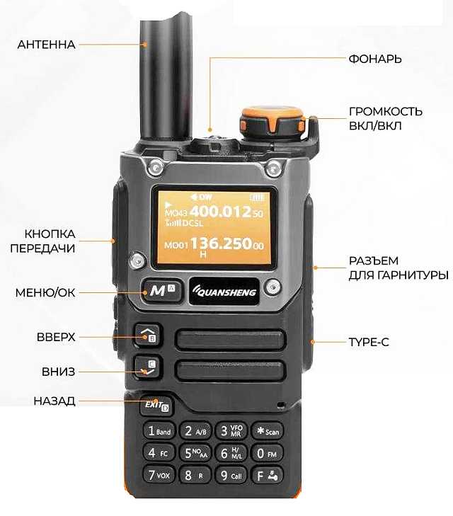

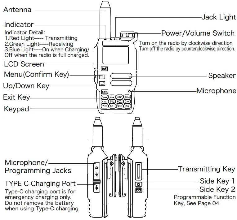

Элементы управления
Элементы управления. Элементы управления

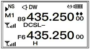

ЖК дисплей
Вы можете проверить различные обозначенные символы на ЖК-дисплее.
Следующая таблица поможет вам понять их.
QUANSHENG UV K5 - ЖК-дисплей
sign Сила сигнала. Чем меньше количество меток, тем слабее сигнал.
HML Передающий индикатор выходной мощности.
Текущая выходная мощность передачи является высокой (H), средней (M) или низкой (L).
CT DCS CT появится, если текущий код является кодом CTCSS. DCS появится, если текущий код является кодом DCS.
voice Голосовая подсказка включена.
N Радио работает в узкополосном режиме.
VOX Функция VOX. Когда звуковое давление достигает заданного значения, включается передача. Эту функцию можно настроить через меню.
+ - + Это означает, что частота передачи равна частоте приема плюс девиация частоты
– Это означает, что частота передачи равна частоте приема минус девиация частоты.
DTMF Декодирование сигнала DTMF включено.
DW Включен двойной контроль частоты. Двойной просмотр двух частотных диапазонов может отображаться на дисплее
Ключик Блокировка клавиатуры.
akkum Отображение текущего заряда батареи. Когда батарея почти разряжена, это означает, что батарею необходимо зарядить, и радио будет регулярно отправлять предупреждение о низком заряде.
► Показывает основной канал. При нажатии PTT для инициации вызова на дополнительном канале все операции будут выполняться на основном канале.
SCR Шифрование голоса на этом канале включено.
R Обратный режим. Прием и передача частоты реверса
Сканирование.
♦ Участие в списке сканирования 1.
♦♦ Участие в списке сканирования 2.
WX Кросс-диапазонный прием/передача.
RX Прием.
TX Передача.
zarjdka Маркировка зарядки Type-C
AM Метка приема AM
NS Автоматическое сканирование каналов NOAA

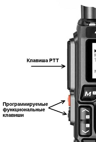

Клавиши управления
Клавиша PTT (ключ передачи)
  • Передача/получение ключа переключения. Нажмите «PTT» для передачи и говорите в микрофон. Отпустите «PTT» для приема.
Программируемая функциональная клавиша и ее функция
  • Начальная функция
    Боковая клавиша 1: нажмите ее на короткое время, чтобы включить функцию монитора. Нажмите и удерживайте ее, чтобы включить частоту 1750 Гц.
    Боковая клавиша 2: нажмите ее на короткое время, чтобы включить подсветку разъема. Нажмите и удерживайте, чтобы включить аварийную сигнализацию.
Функция боковой клавиши, которая может быть установлена программным обеспечением:
Аварийный режим вкл./выкл. Нажмите ее, чтобы включить аварийную сигнализацию. Он подаст сигнал тревоги в качестве настройки программного обеспечения.
Выбор высокой/низкой выходной мощности Разрешить пользователю переключаться между высокой/низкой выходной мощностью.
Монитор Разрешить пользователю включать/выключать функцию монитора.
Радиостанция будет игнорировать все принимаемые сигналы CTCSS/DCS и контролировать фактический канал. Вы можете прослушивать шум монитора, чтобы отрегулировать громкость.
FM-радио Включить/выключить режим FM-радио.
Сканирование Вкл/Выкл. Разрешить пользователю включать/выключать функцию сканирования.
VOX Вкл/Выкл. Разрешить пользователю включать/выключать функцию VOX.
Передача 1750 Включите непрерывную передачу 1750.
Jacklight Включить / выключить свет Джека

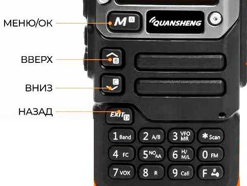

Клавиши клавиатуры
  • Меню/Кнопка подтверждения [M]
    A. На главной странице коротко нажмите, чтобы войти в меню, выберите меню
    элемент и нажмите кнопку MENU, чтобы подтвердить параметр.
    B. Нажмите и удерживайте эту клавишу, чтобы войти в последний элемент настройки.
    C. Под функцией DTMF это означает кодовое слово.
  • Выход/Очистить ключ: ВЫХОД
    Key A. В режиме редактирования коротко нажмите, чтобы выйти и перейти в верхнее меню; нажмите и удерживайте, чтобы выйти и перейти на главную страницу.
    B. В состоянии ввода нажмите ее, чтобы удалить информацию о вводе.
    C. Под функцией DTMF это означает кодовое слово D.
  • Клавиша "Вверх" ▲
    A. Двигайтесь вверх
    B. Под функцией DTMF это означает кодовое слово B.
  • Клавиша "Вниз" ▼
    А. Двигайтесь вниз
    B. Под функцией DTMF это означает кодовое слово C.
  • * Ключ
    A. Короткое нажатие * для входа в режим ручного набора номера и страницы вызова
    B. Под функцией DTMF это означает * кодовое слово.
    C. Нажмите и удерживайте * клавишу, чтобы начать сканирование частоты или канала.
  • Клавиша F
    A. он может работать с 0-9 и * для быстрого переключения функций.
    B. Нажмите и удерживайте эту клавишу, чтобы заблокировать или разблокировать клавиатуру.
    C. В DTMF он представляет кодовое слово #.

(6.2) Переключить основной канал
  • Нажмите клавишу F+2, чтобы переключить основной канал.
    Сплошная стрелка указывала на основной канал.
  • Нажмите PTT, чтобы начать передачу на основном канале.
(6.3) Двухдиапазонный просмотр – наблюдение/двойной – переключатель наблюдения
Режим работы с двумя просмотрами можно установить в меню. Метод: MENU →17→CHAN_A: Канал TX по умолчанию – канал A, или CHAN_B: Канал TX по умолчанию – канал B. На экране появится надпись «DW».
(6.4) Переключатель режима частоты/канала
  • На главной странице нажмите клавишу F+3, чтобы переключиться между режимом частоты и режимом канала.
  • Частотный режим: в этом режиме пользователи могут вручную вводить частоту RX. Или вы можете нажать кнопку вверх/вниз, чтобы отрегулировать частоту пошагово. Параметр может быть изменен с помощью меню. В этом режиме пользователи не могли вводить частоту передачи. Вы можете установить частоту или направление смещения частоты, чтобы изменить частоту передачи.
  • Режим канала: отображение фактического номера канала. В этом режиме пользователи могут вручную ввести номер канала. Или вы можете нажать клавишу «Вверх/Вниз» для переключения канала. Параметр может быть изменен с помощью меню.
(6.5) Междиапазонный прием/передача
Метод: MENU→18→WX,Нажмите MENU для входа в настройки
OFF: Основной канал TX Когда CHAN_A или B получает действительный вызов, канал автоматически становится основным каналом, пока вызов не завершится.
CHAN_A: независимо от того, какие каналы принимают действительные вызовы, каналом TX по умолчанию является канал A, отображающий символ «DW».
CHAN_B: независимо от того, какие каналы принимают действительные вызовы, каналом TX по умолчанию является канал B, отображающий символ «DW».

  • Способ 1: нажмите и удерживайте * клавишу, чтобы начать сканирование или выйти из него.
  • Способ 2. Установите боковую клавишу в качестве переключателя запуска/закрытия сканирования
