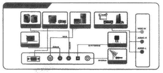

3. Схема подключения установки
♦ ANT In: входной разъем антенны, подключите кабель или антенну..
♦ DC 3V: входная мощность (используйте машину с питанием 5 В)
♦ PC Audio: аудиовход ПК, эта панель оснащена линией стереозвука и звуковой картой подключенных компьютеров.
♦ аудиовыход, порт для подключения активных динамиков или аудиоустройства-усилителя.
Вход
♦ VGA In: используйте сигнальную линию VGA, затем 15-контактные разъемы и порт ardx дисплея компьютера, соединение, первое и другое соединение машин.
♦ VGA out: подключение к мониторам.
♦ Video in: видеовход для подключения VCD, DVD-камеры и т. д.
♦ L in, R in: Аудиовход. Этот блок оснащен линией стереофонического звукового сигнала и звуковой картой подключенных компьютеров. Или DVD. Звук VCD и VCR связан.4. Спецификация инструкций меню
