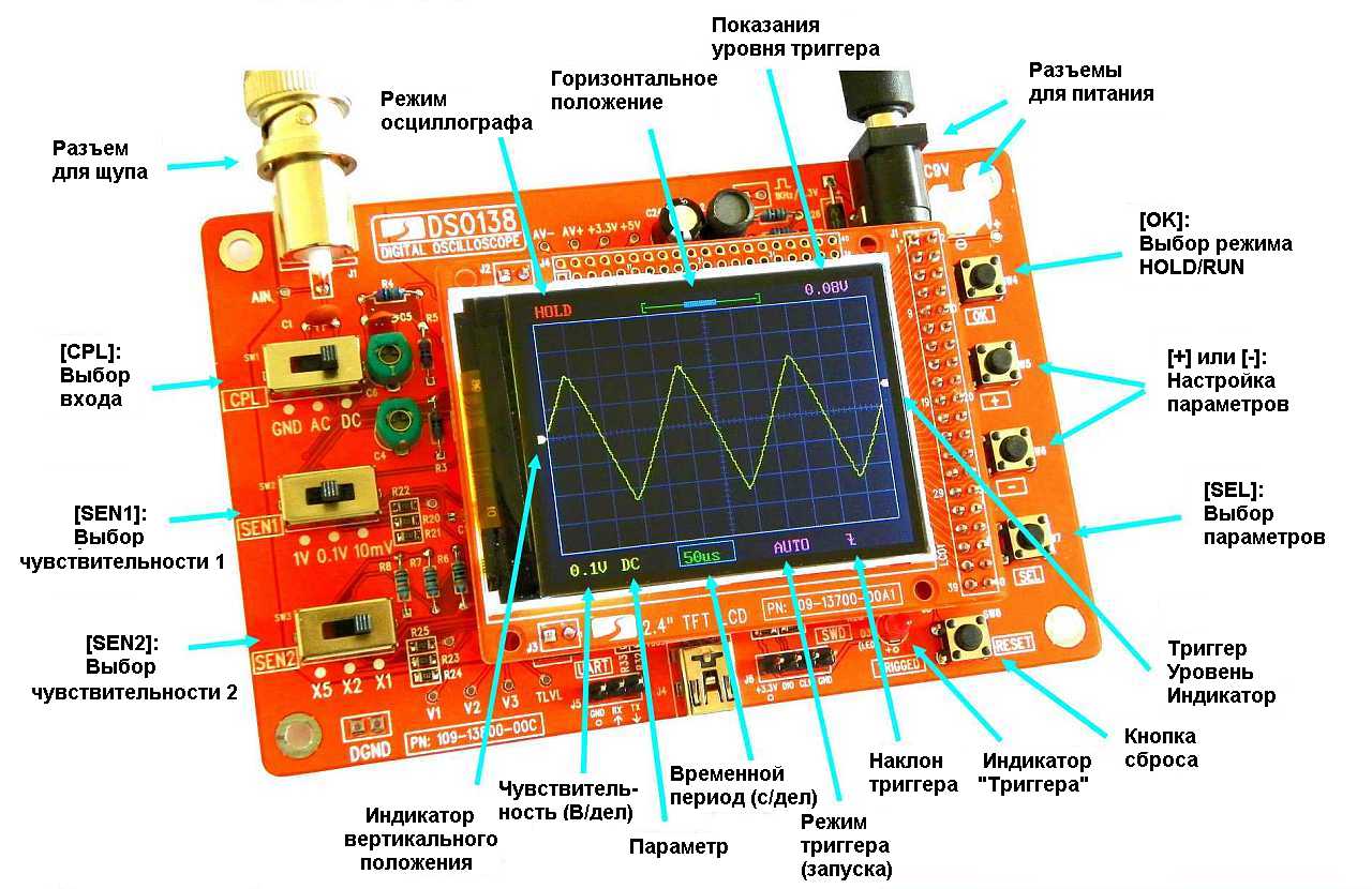

Работа c осциллографом
Нажмите кнопку [SEL]: Выберите параметр для регулировки. Выбранный параметр будет выделен. Нажмите кнопку [+] или [-]: Отрегулируйте параметр, выбранный кнопкой [SEL].
Нажмите кнопку [OK]: Заморозьте обновление осциллограммы (перейдите в состояние HOLD). Повторное нажатие разморозит.
Переключите переключатель [CPL]: Установите соединение на DC, AC или GND. При выборе GND вход осциллографа изолирован от входного сигнала и подключен к земле (вход OV).
Переключите переключатель [SEN1] или [SEN2]: Отрегулируйте чувствительность. Произведение настроек [SEN1] и [SEN2] определяет фактическую чувствительность, которая отображается в левом нижнем углу панели.
Нажмите кнопку [Reset]: выполните сброс системы и перезагрузите осциллограф.

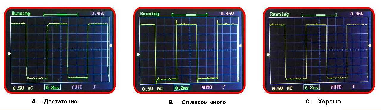

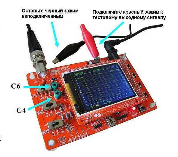

Калибровка щупа
Поскольку между входом осциллографа и заземлением всегда присутствует некоторая емкость, щуп необходимо калибровать для достижения лучших результатов измерения высокочастотных сигналов. Это можно сделать с помощью встроенного тестового сигнала. Для этого выполните следующие шаги:
  1. Подключите красный зажим к клемме тестового сигнала, а черный зажим оставьте неподключенным (см. фото).
    Осциллограф DSO 138
  2. Установите переключатель [SEN1] в положение 0. IV, а переключатель [SEN2] в положение X5. Установите переключатель [CPL] в положение AC или DC.
  3. Установите временную базу на 0,2 мс. Вы должны увидеть осциллограмму, похожую на показанную на фотографиях ниже. Если осциллограммы нестабильны, отрегулируйте уровень запуска (розовый треугольник на правой границе экрана), чтобы получить стабильное изображение.
    Осциллограф DSO 138
  4. Поверните C4 (подстроечный резистор конденсатора) маленькой отверткой так, чтобы осциллограмма отображалась под острым прямым углом (фото C).
  5. Установите переключатель [SEN1] в положение IV, а переключатель [SEN2] в положение XI, оставив все остальные настройки без изменений. Отрегулируйте C6 так, чтобы отображалась осциллограмма под острым прямым углом.

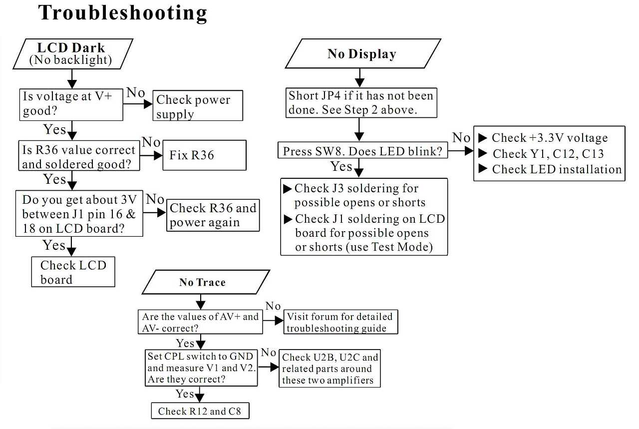

Алгоритм поиска неисправностей собранного прибора
Осциллограф DSO 138

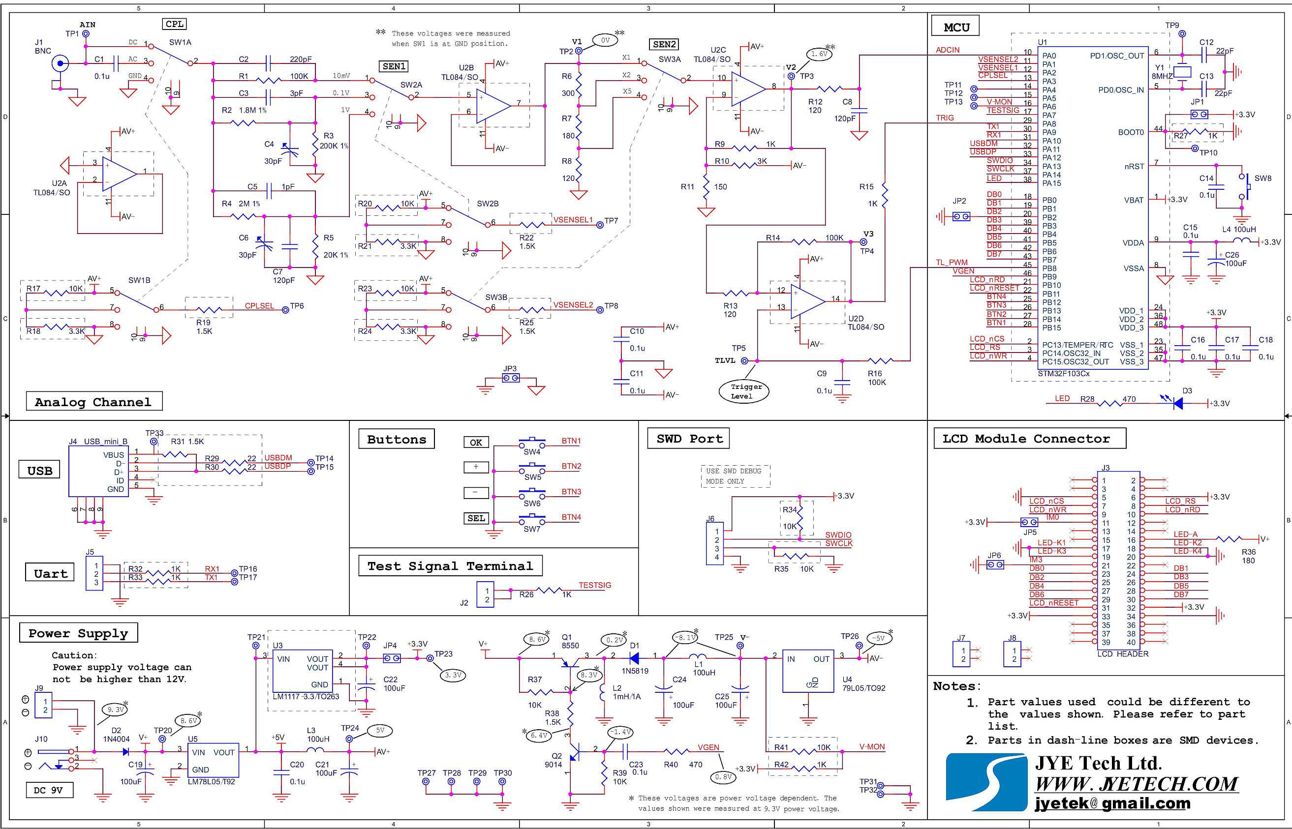

Схема осциллографа
Осциллограф DSO 138

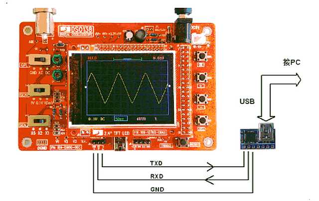

3. Подключение.
На рис. 2 и рис. 3 показано соединение между DSO138 и ПК.
Осциллограф DSO 138
Рис. 2
Осциллограф DSO 138
Рис. 3
Последовательный порт DSO138 (J5) содержит три контакта: TXD, RXD и GND. TXD - выходной контакт (из DSO138) и RXD - это входной контакт (в DSO138). GND является общей точкой. Пожалуйста, убедитесь, что они подключен правильно, если вы используете другой конвертер Uart-USB.

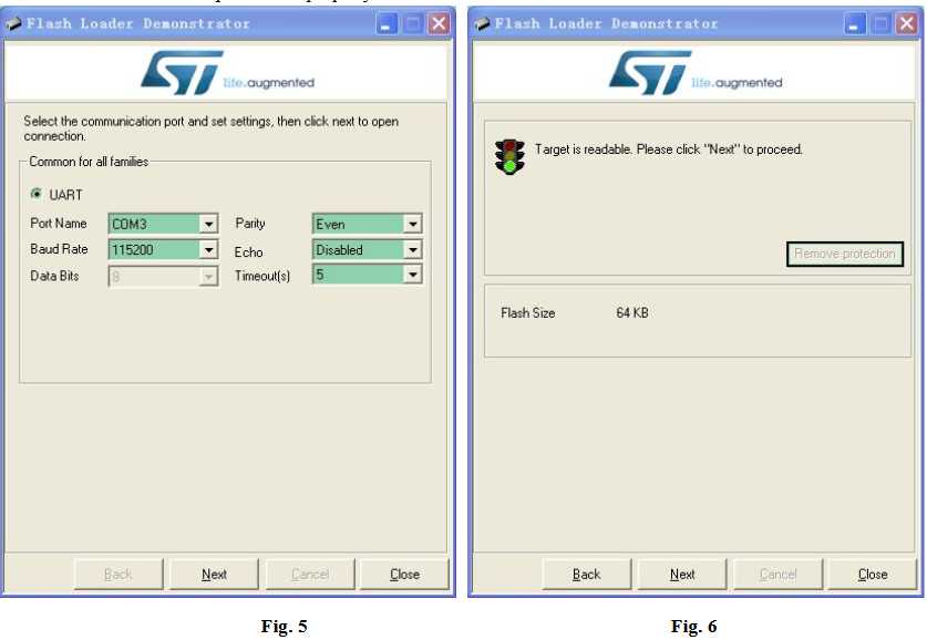

2) Подключите DSO138 к USB-порту на ПК, как описано в Разделе 3. Включите осциллограф.
3) Запустите Flash Bootloader Demonstrator и перейдите к состояние, как показано на рис. 5. Здесь вам нужно настроить некоторые параметры для последовательного соединения. Пожалуйста, установите параметры так, как показано на рис. 5. Вы должны выбрать тот порт, который соответствует DSO138.
Обратите внимание, что многие Uart-USB конвертеры требуют драйверы должны быть установлены на ПК, прежде чем они смогут работать должным образом. Для конвертера JYE119 вам нужно установить драйвер для CP2102 (чип преобразователя). Пожалуйста, используйте следующую ссылку для загрузки и установить драйвер. http://www.silabs.com/products/mcu/pages/usbtouartbridgevcpdrivers.aspx
После правильной настройки всех параметров нажмите Next (Далее) , чтобы продолжить.
Осциллограф DSO 138
4) Если ошибки нет, вы должны увидеть рис. 6. Это временное состояние, показывающее, что ПК успешно обнаружил загрузчик и флеш-память читаема (или нет). Если у вас есть проблемы с входом в это состояние, вы можете попытаться сбросить MCU, нажав на кнопку сброса на печатной плате и попробовать снова. Если не помогло до сих пор - проверьте соединение перемычек JP1 / JP2. В противном случае нажмите Next (Далее), чтобы перейти к следующему шагу, как показано на рис. 7.
Осциллограф DSO 138

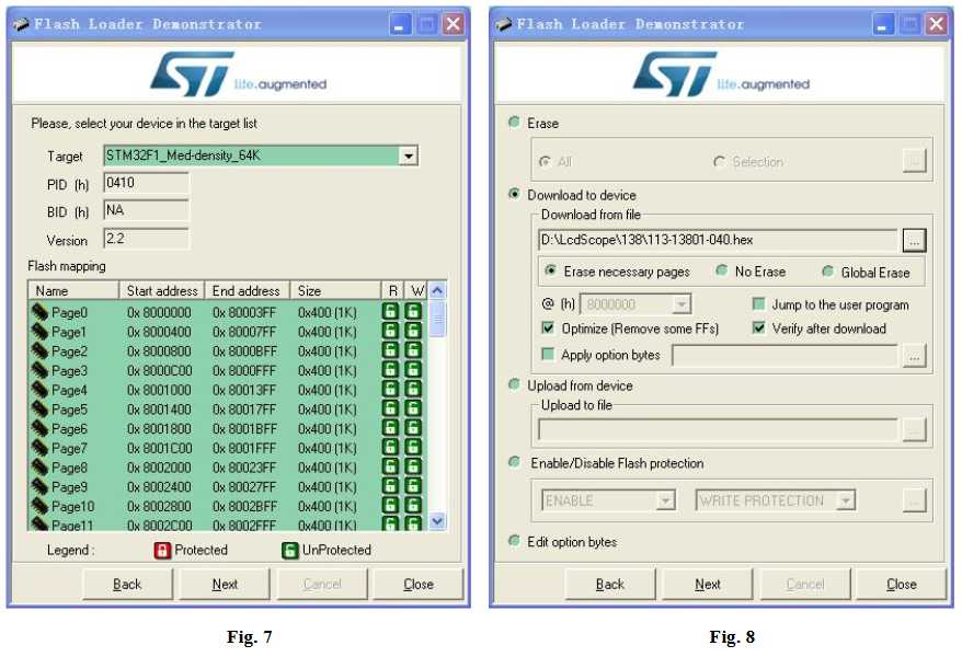

5) На рис. 7 показана информация о типе MCU и его флэш-памяти. Вам просто нужно убедиться, что параметры в раскрывающемся списке такие же, как показано на рис. 7. Затем нажмите кнопку Next (Далее), чтобы перейти к следующему шаг.

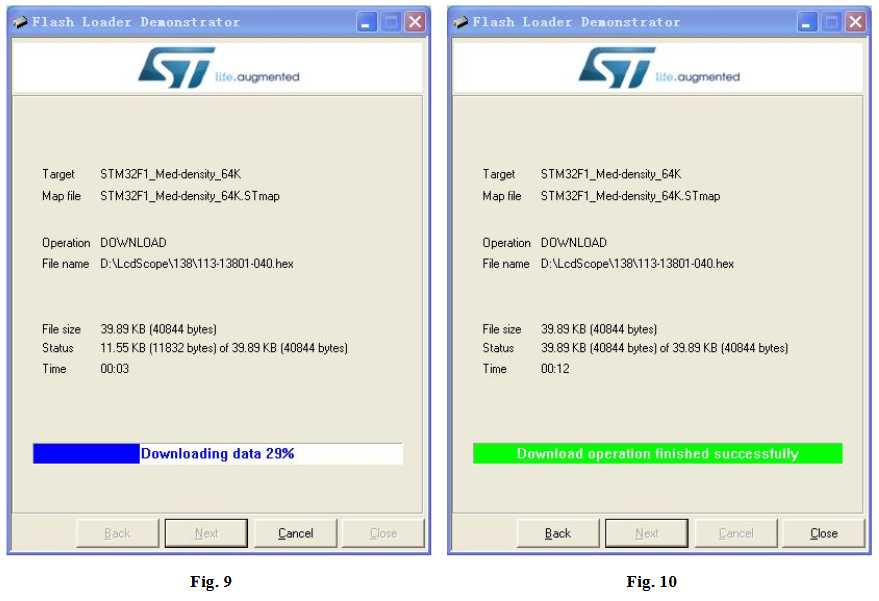

6) На рис. 8 выберите “Download to device” (Загрузить в устройство) и откройте файл прошивки (HEX файл), который вы сохранили на вашем компьютере, нажав на «...» кнопку. Выполните все остальные настройки так же, как показано на рис. 8. Затем нажмите Next (Далее), чтобы начать запись.
7) Вы должны увидеть индикатор выполнения, как показано на рисунке 9. Когда запись будет завершена, вы увидите рисунок 10.
8) Выключите DSO138 и отсоедините соединение.
Удалить припой на JP1 и JP2, затем снова подайте питание на осциллограф. Проверьте, правильно ли загружается осциллограф. Убедитесь, что версия прошивки правильная. Если все хорошо, обновление сделано!
