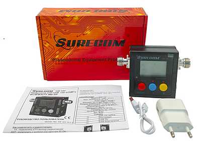

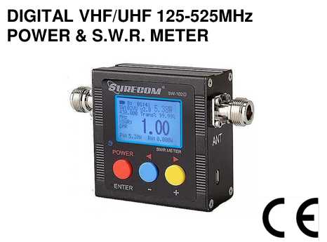

Цифровой портативный измеритель КСВ и мощности SURECOM SW-102
User Manual.
Прибор позволяет измерять частоту, мощность и КСВ (SWR) автомобильных и портативных радиостанций в диапазонах частот VHF и UHF. Также с помощью прибора можно настроить и проверить работоспособность антенн. Низкие потери при подключении прибора (0,3 dB или меньше) позволяют использовать его для постоянного включения.
Характеристики прибора: SURECOM SW-02
  • Измеряемая мощность: 0,5 ...120 Вт.
  • КСВ 1,00:1 ... 19,99:1
  • Диапазон частот: 125 МГц ... 525 МГц
  • Входное сопротивление: 50 Ом.
  • Вносимые потери < 0,15 дБ (VHF), < 0,25 дБ (UHF)
  • Температура 0°С...60°С
  • Частотомер: 100 МГц ... 525 МГц
  • Индикатор уровня заряда батареи
  • Встроенный аккумулятор: литий-ионный аккумулятор 3,7 В.
  • Автоматическое отключение питания: 1-9 мин.
  • Размер: 76x77x35 (мм)
  • Зарядное устройство 5 В (micro USB)
  • Подсветка автоматически выключается
  • Разъём (вход и выход) N / SO239
  • Вес: 220 г (включая батарею)
Комплект поставки:
  • Прибор SW-102 - 1 шт.
  • Блок питания 100-240 В - 1 шт.
  • Зарядный кабель - 1 шт.
  • Руководство пользователя на английском языке - 1 шт.

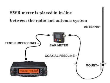

Как подключить прибор к радиостанции:
ТХ : подключить к РЧ выходу радиостанции
ANT : подключить к антенне или нагрузке 50 Ом

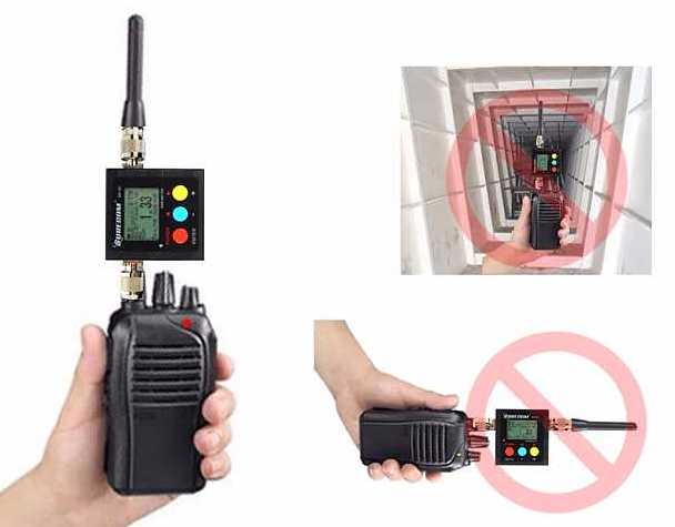

Как проверить КСВ вашей антенны:
Подключите выход радиостанции к разъему "TX", а антенну или эквивалент нагрузки — к разъему "ANT".
Если ваше устройство имеет разъемы другого типа, потребуется соответствующий адаптер или кабель.
При включении передачи (PTT) на дисплее прибора будет показан КСВ радиостанции.
Замечание: Для корректного измерения КСВ держите переносную радиостанцию в вертикальном положении.
Не допускайте близкого расположения посторонних предметов во время измерения.

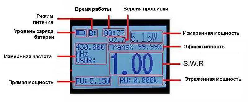

Информация на дисплее в режиме измерений:

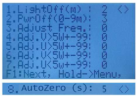

Состав меню:
Для входа в меню нажмите [Синюю кнопку].
п.п.
Регулируемый параметр Диапазон Значение
по умолч.
Пояснения
1 Время затемнения ЖК-дисплея (DIM) 0-9 1 «0» означает ВЫКЛ., от 1 до 9 минут.
2 Автоматическое отключение питания по времени 0-9 3 «0» — ВКЛ. постоянно, от 1 до 9 минут.
3 Корректировка частотомера от -99 до +99 0 1=0,1 кГц ' -1=-0,1 кГц
4 Корректировка высокой мощности УКВ-диапазона (>5 Вт) от -99 до +99 0 «1» означает до 1 %,
«-1» означает снижение до 1 %.
5 Корректировка высокой мощности УВЧ-диапазона (>5 Вт) от -99 до +99 0 «1» означает до 1 %,
6 Корректировка низкой мощности УКВ-диапазона (<5 Вт) от -99 до +99 0 «1» означает до 1 %,
7 Корректировка низкой мощности УВЧ-диапазона (<5 Вт) от -99 до +99 0 «1» означает до 1 %,
8 AutoZero (сек) 0-30 5 . . . ?
* Дополнительные функции могут быть добавлены Поставщиком без предварительного уведомления.
Экран с пунктами меню
SURECOM SW-02
Установка и сохранение функций:
  1. Нажмите кнопку МЕНЮ [синяя кнопка].
  2. Нажмите F1 [красная кнопка] (Выберите функцию от 1 до 5)
  3. Нажмите [синюю кнопку] ( - ), [желтую кнопку] (+)
  4. Нажмите [красную кнопку] на 2 секунды.
  5. Нажмите [синюю кнопку], чтобы СОХРАНИТЬ изменения и ВЫЙТИ из режима Меню.
Полный сброс: Выключите питание, удерживайте [красную кнопку], пока на дисплее появится сообщение "restore to default" (восстановление параметров по умолчанию).
