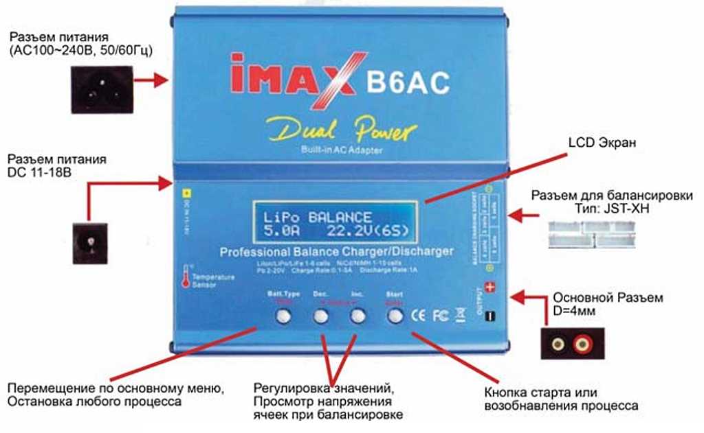

Схема подключения батареи к ЗУ
На этой схеме показано правильное подключение батареи к ЗУ B6AC для режима балансировки.
Предупреждение: Ошибочное подключение может вызвать повреждение ЗУ.
Силовые разъемы должны обязательно подключены быть наряду с балансировочными перед началом балансировки, как показано на рисунке.
Предупреждение: При использовании зажимов типа «крокодил» убедитесь, что они не касаются друг друга.

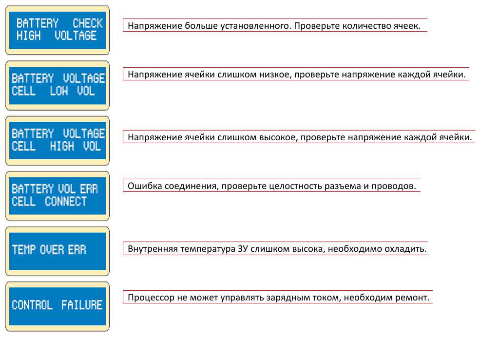

Во избежание короткого замыкания между зарядными проводами необходимо всегда в первую очередь подключать провода к ЗУ и только после этого к батарее. При отключении проводов необходимо соблюдать обратную последовательность.
Не допускается подключение более одной батареи к ЗУ одновременно.
Никогда не пытайтесь зарядить или разрядить следующие типы батарей:
  • Батарею, состоящую из различных типов ячеек (включая разных производителей).
  • Полностью заряженную или слегка разряженную батарею.
  • Не заряжаемые батареи (опасность взрыва).
  • Батареи, имеющие отличные от NiCd, NiMh, LiPo или Gel (Pb, Lead acid) приемы зарядки.
  • Не работающие или поврежденные батареи.
  • Батарею, оснащенную микропроцессорной системой заряда или схемой защиты.
  • Батарею, установленную на модели и электрически подключенную к другим компонентам модели.
  • Батареи, не подходящие (по указанию производителя) для данного ЗУ.
Перед началом зарядки убедитесь в следующем:
  • Выбрана ли программа, подходящая для данного типа батарей?
  • Установлен ли соответствующий ток заряда/разряда?
  • Проверено ли напряжение на батарее? Литиевые батареи могут быть соединены параллельно и последовательно (т.е. 2 батареи, собранные параллельно могут давать напряжение 3,7 В и 7,4 В при последовательном соединении.
  • Проверена ли надежность всех соединений? Отсутствуют ли перекрещивающиеся провода?

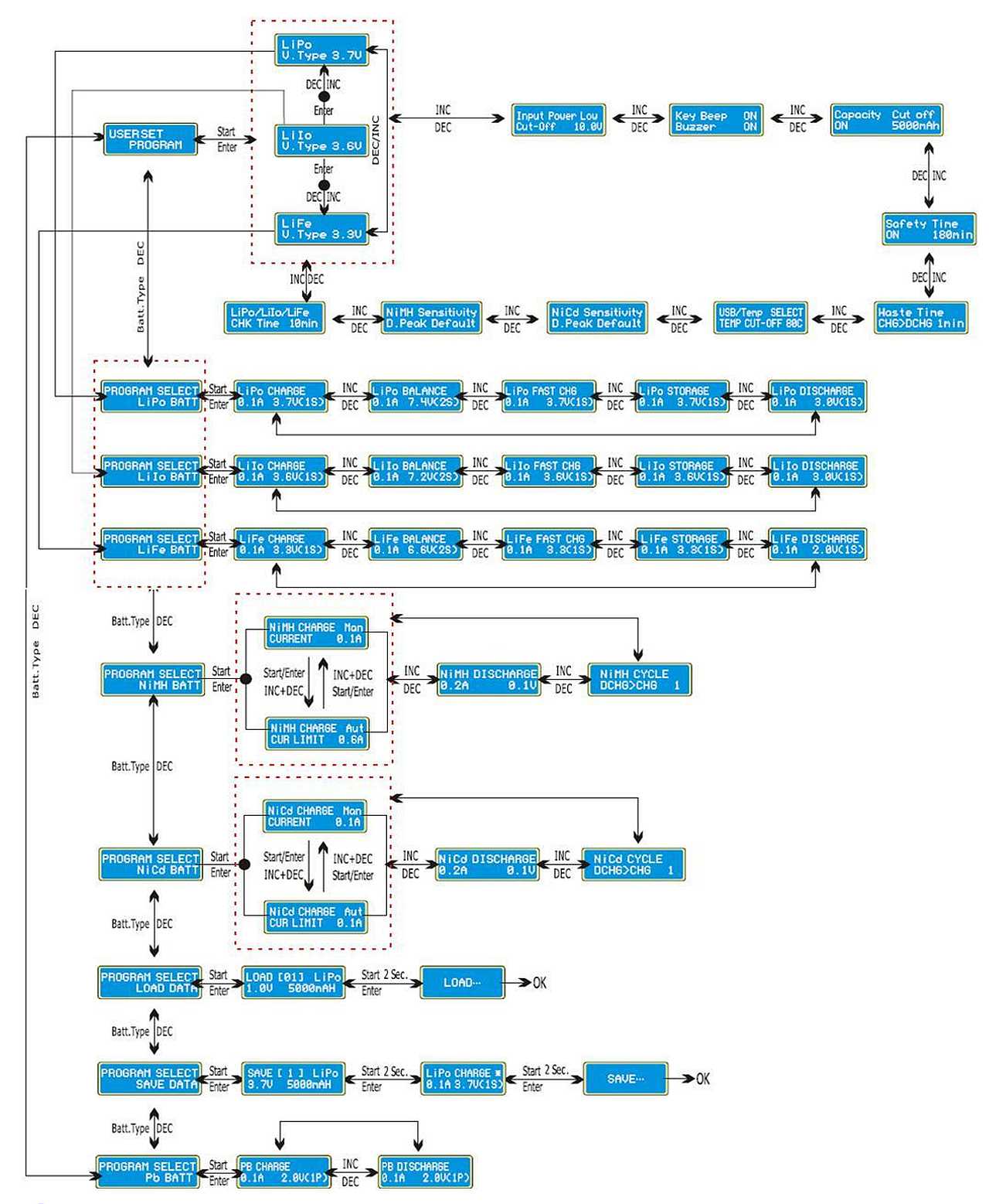

Блок-схема работы зарядного устройства
Начальные настройки (настройки пользователя)
Начальные настройки устанавливаются при подаче питания от 110-240 В переменного тока и 11-18 В постоянного тока.
Экран последовательно отражает информацию; пользователь может изменять значения параметров на каждом экране.
Если возникает необходимость изменить параметр программы, нажмите кнопку Start/Enter, изменяемое значение будет мигать на экране.
Затем измените значение, нажимая клавиши INC или DEC. Подтвердите изменение и сохранение параметра нажатием кнопки Start/Enter.

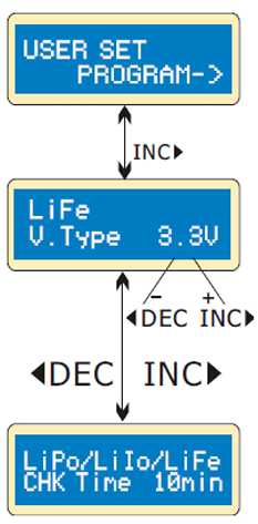

Установка пользовательских настроек
Экран отображает номинальное напряжение литиевых батарей.
Существует три типа литиевых батарей: LiFe(3.3В), Lilo(3.6В) или LiPo(3.7В).
Важно правильно установить тип заряжаемой батареи. Если значение
выбрано ошибочно это может послужить причиной взрыва.
B6AC автоматически распознает количество ячеек в начале каждого процесса заряда/разряда во избежание ошибочных настроек пользователя.
Однако, вместе с этим, сильно разряженная батарея может распознана некорректно.
Для предотвращения ошибки пользователь может установить временной интервал распознавания количества ячеек процессором.
Обычно 10 минут достаточно для корректного распознавания количества ячеек.
Для батарей большей емкости пользователь может увеличить время распознавания.
Но если будет установлено большое время для малой емкости батареи, процесс зарядки/разрядки
может быть завершен раньше момента распознавания количества ячеек. Это может вызвать летальный
исход для батареи. Если процессор распознает количество ячеек не корректно в начале процесса
зарядки или разрядки пользователь может увеличить время распознавания. Иначе пользователю
будет лучше установить значение по умолчанию.

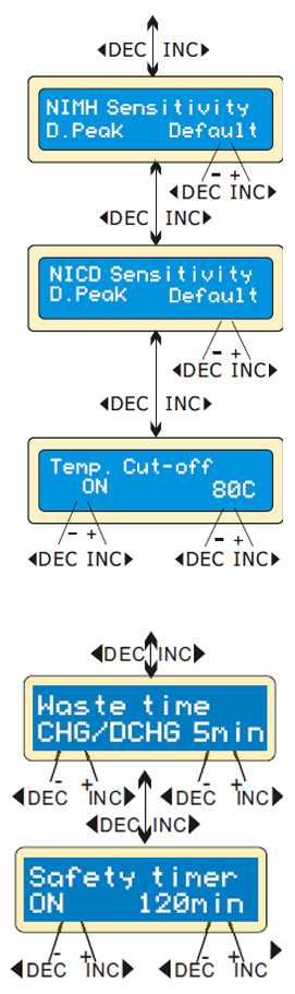

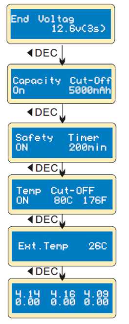

Здесь показано пороговое напряжение для автоматического останова зарядки NiMH и NiCd батарей. Эффективное значение варьируется от 5 до 20mV на ячейку. Если установить значение порогового напряжения выше, существует опасность перезаряда батарей; если значение установить ниже – будет существовать возможность преждевременного отключения. Данные значения необходимо уточнить по техническим характеристикам батарей. (NiCd по умолчанию: 12mV, NiMH по умолчанию: 7mV)
Дополнительной опцией является использование внешнего датчика температуры, располагаемого на поверхности батареи. Функция температурного отключения может включена или выключена. Если она включена, необходимо выставить максимально температуру, допускаемую во время режима зарядки. При достижения максимальной температуры батареи, процесс заряда будет остановлен.
Во время процесса заряда/разряда батарея нагревается. Программа позволяет вставить временной промежуток (паузу) между каждым циклом заряда/разряда, тем самым позволяя батарее охладиться. Данный промежуток может изменять от 0 до 60 минут.

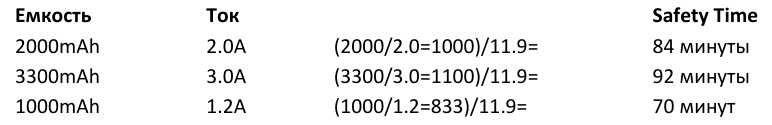

Одновременно со стартом процесса заряда запускается временной таймер, обеспечивающий отключение процесса заряда, вне зависимости заряжена батарея или нет. Необходимо убедиться в правильности установленного времени на таймере.
Определение времени таймера. При зарядке NiCd или NiMH батарей, необходимо разделить емкость на ток, полученное разделить на 11,9. Данное значение является времен для установки таймера. Если ЗУ остановится в пределах этого временного порога, то около 140% емкости батареи будет залито в батарею.
Пример:
b6ac
b6ac
Программа обеспечивает функцию защиты батареи по максимальной емкости. Если Дельта пиковое
напряжение не может быть определено и не вышло время сработки таймера, процесс зарядки остановится
автоматически при достижении максимальной емкости заряда, установленной пользователем.

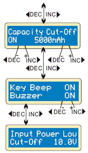

Каждое нажатие кнопки подтверждается звуковым сигналом.
Сигнал или мелодия звучат каждый раз как подтверждение изменения различных режимов, Эта функция
может быть отключена/включена.
Эта функция отслеживает входное питающее напряжение ЗУ. Если питающее напряжение ниже, чем
установленное пользователем, программа остановит процесс принудительно для защиты питающей
батареи.

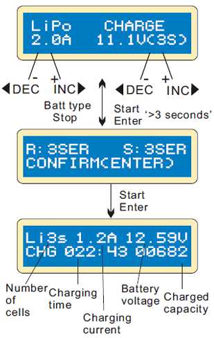

Зарядка литиевых батарей в режиме CHARGE MODE
Зарядка литиевых батарей b6ac
Левая сторона первой линии показывает выбранный тип батареи. Значение во второй линии
дисплея показывает установленный ток. После выбора тока и напряжения нажмите и удерживайте
более 3-х секунд кнопку START/ENTER для запуска процесса заряда.
(Зарядный ток: 0.1-5.0A, напряжение: 3.7-22.2В).
Данный режим зарядки используется для заряда Li-Po/Ion/Fe батарей без балансировочного разъема.
более 3-х секунд кнопку START/ENTER для запуска процесса заряда. (Зарядный ток: 0.1-5.0A,
напряжение: 3.7-22.2В). Здесь показана длительность процесса зарядки в реальном времени.
Нажмите кнопку BATT TYPE/STOP для остановки процесса зарядки.
Здесь показано количество ячеек, установленных пользователем и определенных ЗУ.
“R”показывает количество ячеек, определенных ЗУ и “S”количество ячеек, установленных
пользователем в предыдущем экране дисплея. Если оба значения идентичны, то пользователь
может нажать кнопку START/ENTER. Если нет, необходимо нажать кнопку BATT TYPE/STOP
для возврата в предыдущее экран для установления корректного значения количества ячеек.
Здесь показано длительность процесса зарядки в реальном времени.

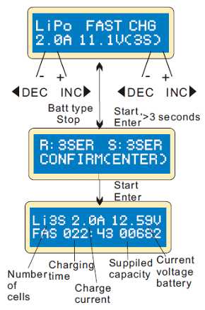

Быстрая зарядка литиевых батарей / Fast charge mode
b6ac
Значение слева во второй линии дисплея показывает установленный ток. Значение справа во второй
устанавливает напряжение батареи. После задания тока и напряжения нажмите и удерживайте более
Здесь показано количество ячеек, установленных пользователем и определенных ЗУ. “R”показывает
количество ячеек, определенных ЗУ и “S”количество ячеек, установленных пользователем
в предыдущем экране дисплея. Если оба значения идентичны, то пользователь может нажать
кнопку START/ENTER. Если нет, необходимо нажать кнопку BATT TYPE/STOP для возврата в
Зарядка литиевых батарей в режиме быстрая зарядка / fast charge mode
Зарядный ток уменьшается к концу процесса зарядки. Емкость в конце зарядки будет немного меньше чем при нормальной зарядке, но время зарядки будет сокращено соответственно.

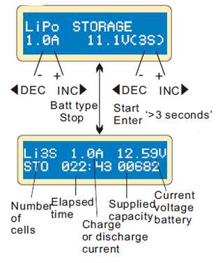

Режим хранения литиевых батарей / Storage mode
b6ac
На этом дисплее пользователь может установить ток и напряжение батарейной сборки.
Зарядка и разрядка в режиме хранения Storage устанавливает уровень напряжения
батареи для режима хранения.
Этот дисплей показывает реальное время зарядки. Нажмите кнопку START/ENTER для
останова процесса заряда.
Зарядка литиевых батарей в режиме хранения / storage mode
Эта функция является зарядно/разрядной. Программа разработана для заряда или разряда батарей до определенных начальных состояний.
Они классифицируются по типу: 3.75В Lilo, 3.85В LiPo и 3.3В LiFe. Программа начинает разряжать батарею если начальное напряжение на ней превышает напряжение режима хранения.

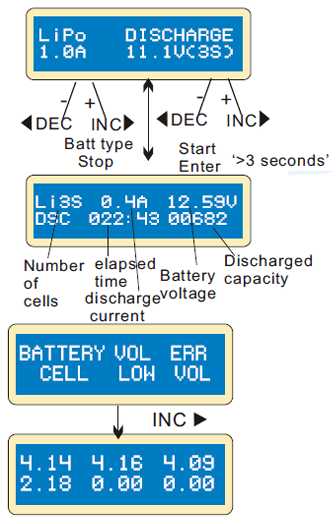

Разрядка литиевых батарей
b6ac
Значение разрядного тока, показанного слева, не может превышать 1C и значение напряжения,
показанного справа не может быть ниже рекомендованного производителем во избежание
глубокого разряда. Нажмите и удерживайте более 3-х секунд кнопку START/ENTER для запуска
процесса разряда.
Здесь показано реальное время разрядки. Нажмите кнопку START/ENTER для останова
процесса разряда.
Процессор определяет, что напряжение одной из ячеек слишком низкое.
4-ая ячейка неисправна. Значение напряжения может равняться нулю,
если произошел обрыв цепи.
Балансировка и отслеживание напряжения во время процесса разряда.

Различная информация в программах
Вы можете получить различную информацию на ж/к дисплее во время процесса зарядки и разрядки. Нажмите кнопку DEC, дисплей отобразит пользовательские настройки. Нажатием копки DEC можно отследить напряжение на каждой ячейки батареи. b6ac
Отображаемая функция - конечное напряжение.
Отображаемая функция - максимальная емкость – включена
Отображаемая функция таймер отключения включен, длительность отражена в минутах.
Отображаемая функция temperature cut – включена
Внешняя температура будет отображена при подключении внешнего датчика температуры.
Когда батарея подключена ко всем разъемам ЗУ Вы можете проверить напряжение каждой ячейки.

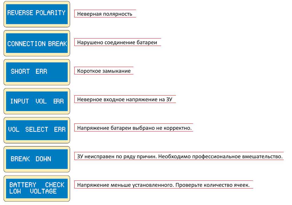

Сообщения о предупреждениях и ошибках
ЗУ B6AC включает в себя различные варианты системных функций для проверки происходящих процессов и режима работы электроники.
В случае возникновении неисправности дисплей отображает причину ошибки и выдает громкий звуковой сигнал. b6ac.jpg
