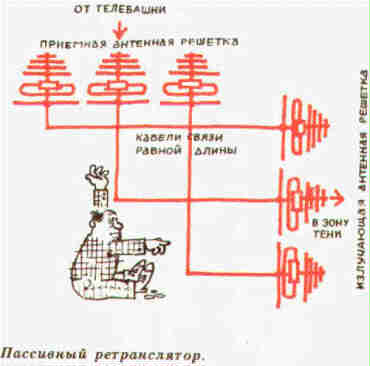

Задолго до шуваевской выдумки было известно, что подать сигнал в зону тени можно и без усилителя — с помощью пассивного переизлучателя. Если из МКРТ удалить начинку, заменив усилитель куском кабеля, его передающая антенна все же будет излучать сигнал. Правда, весьма слабый. Однако ничто не мешает набрать сколько угодно таких пар приемных и передающих антенн — их сигналы будут суммироваться при условии, что переизлучаемые электромагнитные волны вместе бьют в точку приема, то есть приходят синфазно (рис. 2).
Для того пары антенн и связывают проводами одинаковой длины. Приемные и передающие антенны образуют пару антенных решеток, обеспечивающих требуемый уровень сигнала и высокую направленность. Одно плохо — многоэлементные решетки пассивного ретранслятора надо где-то разместить, к тому же во многих городах понадобится, по крайней мере, две пары решеток: на I—II и III диапазоны.Вряд ли подобное страшилище украсит здание, используемое в качестве пьедестала, поскольку элемент решетки — стандартная ТВ-антенна.

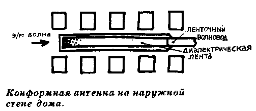

Нам подойдет прилегающая к стене «конформная антенна», у которой связанная со свободным пространством часть выполнена из тонкой диэлектрической ленты на проводящей подложке (рис. 3). Это антенна бегущей волны
Она отсасывает проходящую вдоль нее электромагнитную энергию. Диэлектрическая проницаемость и ширина ленты подбираются так, чтобы самые длинные волны рабочего диапазона прошли в волновод — металлизированный участок той же ленты. Внимания требует и конец антенны. Он либо должен быть заострен, либо диэлектрическая проницаемость должна плавно снижаться до значения, близкого проницаемости пространства. Проще всего это достигается перфорацией ленты, нарастающей к концу.
