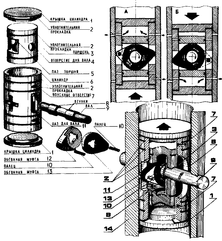

его, знакомых каждому, узлов теперь следовало пристегнуть «обратную» совокупность, иначе вам не осознать новой идеи. Итак, двигатель не имеет кривошипно-шатунного механизма, стало быть, избавлен от заслонок (которые не знают, как уплотнять). Весь двигатель можно изготовить всего на двух станках: токарном и фрезерном. Причем изготовить все детали за одну смену от силы тремя рабочими. Поршень в двигателе стоит на месте, движется же цилиндр, а коленвал и шатуны заменены не чем иным, как двумя обгонными муфтами, наподобие тех, что стоят в задней втулке велосипеда...

Да, именно так. Представим обыкновенный цилиндр с поршнем. Сквозь поршень проходит выходной вал двигателя, а сам поршень мертв. Движется цилиндр, причем камеры сгорания образованы пространством между поршнем и цилиндром. Цилиндр имеет вырезы, сквозь которые проходят щечки двух обгонных муфт. Сами же муфты сидят на выходном валу. В каждой муфте запасованы ролики, при вращении в одну сторону они заклиниваются и способны передать на вал крутящий момент, при движении в другую сторону - прокручиваются относительно вала свободно. При ходе цилиндра вниз одна полумуфта, будучи развернута на некоторый угол, посредством заклиненных роликов передаст крутящий момент валу, например, по часовой стрелке. При том же ходе цилиндра
повернется на тот же угол и другая полумуфта, но в ней ролики расположены так, что при ходе цилиндра вниз полумуфта проскользнет относительно вала. При ходе цилиндра вверх цикл повторяется, только уже вторая муфта посредством заклиненных роликов передаст крутящий момент, но повернет вал при этом тоже по часовой стрелке. В этом, пожалуй, сердцевина идеи, хотя здесь просто-напросто остроумное решение старого, как сама механика, механизма. Таким образом, две полумуфты при каждом ходе цилиндра поочередно вращают исполнительный вал, сами при этом совершая движение, похожее на движение крыльев бабочки. Можно еще так сказать: обгонные муфты как бы подталкивают исполнительный вал наподобие того крючка, которым мальчишки катят обруч.
Импульсная передача крутящего момента, когда цилиндр посредством обгонных муфт подталкивает вал, перемещаясь независимо от него, придает всей конструкции еще одно важное преимущество перед двигателями, имеющими кривошип-но-шатунный механизм. Именно отсутствие жесткой обратной связи между валом и цилиндром, как в обычных ДВС, снимает ограничения по форсированию режимов, поскольку если нет обратной жесткой связи, то отсутствует и вибрация. В этом случае в новой конструкции поршневого двигателя без изменения рабочего объема камер можно резко увеличить мощность.
Не только упрощением отдельных узлов ценно это изобретение. Оно сулит снизить габариты благодаря оппозитному расположению камер сгорания - с двух сторон поршневой системы.
