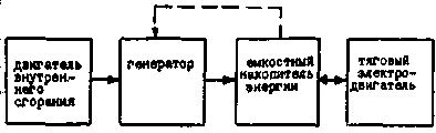

Одна из блок-схем городского автомобиля будущего. По схеме ДВС значительно меньшей мощности, чем ДВС обычного автомобиля, вращает генератор электроэнергии. Она поступает в емкостный накопитель, а уж из него — в тяговый электродвигатель, которым вращаются колеса транспортного средства. Количество электроэнергии, необходимое для того или иного маневра ТС, регулируется электронными устройствами. При торможении тяговый электродвигатель работает в режиме генератора, отдавая анергию в конденсатор-накопитель для использования при последующем разгоне. Или для запуска двигателя после остановки. Теперь ДВС, который в новом типе автомобиля не связан с механической трансмиссией, можно размещать спереди, сзади и даже на прицепной тележке.

В качестве ДВС в установке можно использовать силовой агрегат мощностью всего 5—10 л. с. (Сравните это с мощностью ДВС «Волги», которая равна 95—105 л. с.) Работает он в режиме постоянных частот вращения, значит, его легко настроить на минимальный расход топлива либо на минимальную токсичность выхлопных газов. Но корректно ли сравнивать мощность подобного ДВС с мощностью двигателя «Волги»? Вполне. Дело ведь не только в мощности двигателя как таковой, а в отношении массы какого-либо ТС к мощности его двигателя. Подобное отношение для массовых автомобилей примерно одинаково и в среднем равно двадцати. Так, вес «Запорожца» 1,1 т, № дв=40 л. с., вес «Жигулей» (ВАЗ-2106)— 1,4 т. № дв=70 л. с., вес «Волги» (ГАЗ-24) — 1,8 т, № дв=95 л. с.
Автомобилю с такой энергоустановкой на базе конденсаторов не нужны коробка передач, муфта сцепления, педаль сцепления и карданный вал, поскольку ДВС не участвует в передаче механического вращающего момента на колеса в электротрансмиссиях. Здесь двигателем ВС вращается вал генератора, а последний передает электроэнергию непосредственно или через конденсатор-накопитель тяговому электродвигателю, которым вращаются колеса машины.
С помощью конденсаторов автомобиль разгоняется до скорости 60 км/ч за 10—12 с. Есть и другие преимущества нового ТС в сравнении с традиционным: мощность его ДВС в 3—4 раза меньше; во столько же раз меньше расход горючего; при торможении энергия рекуперируется; тормоза не изнашиваются. Энергоустановка, как было указано, не имеет механической связи с трансмиссией автомобиля, ее можно расположить в любом месте ТС и даже вне его. Например, на прицепе. Эту установку легко снять и использовать как источник электроэнергии для любых целей. Износ ДВС снижается, а моторесурс повышается за счет постоянной частоты вращения.
