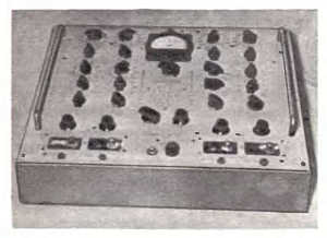

Общий вид лечебного генератора, с помощью которого процедура может «отпускаться» сразу четырем больным. Параметры импульсов при этом подбираются для каждого индивидуально, с помощью вертикального ряда ручек.

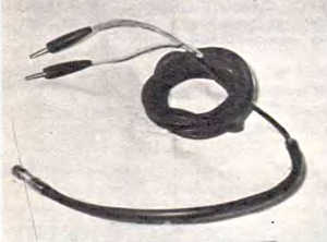

Биполярный электрод изготовляется из нержавеющей стали. Расстояние между полюсами—30 мм. В качестве изолятора применена тефлоновая трубка соответствующего диаметра (8—15 мм), длиной не менее 260 мм. От каждого электрода внутри тефлоновой трубки проходит провод. Провода, их длина должна быть не менее 1 м, оканчиваются устройством для соединения с генератором. Электрод не токсичен и не вызывает каких-либо побочных явлений, а также легко стерилизуется обычным путем.

Метод прост. Берут генератор импульсов, позволяющий регулировать параметры. Авторы рекомендуют преимущественно импульсы эллипсоидной формы. Частотой — 70—115 импульсов в минуту и длительностью 5 м/сек. Сейчас Т. Сурков использует у себя в отделении изготовленный в единственном экземпляре четырехканальный, модернизированный импульсный генератор. Подходят и электрокардиостимулятор, и так называемый диодинамик—приборы в медицинском мире широко известные. Генератор необходимо хорошо заземлить, а к выходу присоединить специальный биполярный электрод, который вводится в прямую кишку больного, лежащего на спине. Электрод устанавливается на уровне предстательной железы. Величину тока устанавливают в зависимости от индивидуальной переносимости (15—45 мА при напряжении в импульсе до 60 В).
Приведенные данные эмпирические. Возможно, другие пераметры импульсов вызовут другие результаты. Ясно одно: воздействие прерывистого тока на предстательную железу улучшает ее функции и благотворно влияет на половую функцию. Поскольку электростимуляция других органов применяется давно, очевидно, метод при соблюдении общих правил техники безопасности безвреден. Авторы считают его одним из мероприятий комплексного воздействия на организм при борьбе с определенными заболеваниями и настойчиво предостерегают от безконтрольного применения. Только широкая проверка врачами, специалистами выяснит окончательное место новой физиотерапевтической процедуры в общей системе сохранения здоровья. Что же касается биполярного электрода, то его изготовление доступно радиолюбителю средней квалификации. И, конечно же, в любой мастерской выполнят просьбу местных медицинских работников.
