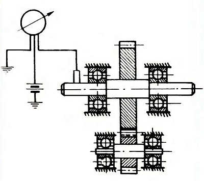

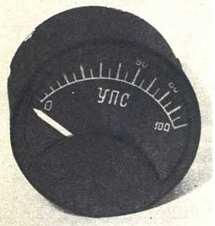

Внешний вид и кинематическая схема прибора.
Кинематическая система самого сложного механизма состоит из какого-то числа подшипниковых опор и зубчатых передач. Масляный слой, находящийся между зубьями шестерен, в области, близкой к начальной окружности, практически отсутствует, и там происходит непосредственный контакт зубьев, так что омическое сопротивление между зубьями равно нулю. Из этого следует, что суммарное сопротивление масляных механизмов с самой разветвленной кинематической схемой сводится к омическому сопротивлению масляных слоев в опорах подшипников. Эксперименты подтвердили надежность контроля нашим способом весьма разветвленных кинематических цепей.
В условиях эксплуатации применять обычный омметр, конечно, неудобно, а иногда и невозможно. Поэтому мы разработали специальный буртовой прибор с питанием от сети постоянного тока напряжением 27 В. Назвали мы его УПС — указатель переходных сопротивлений. Чтобы не допустить прижогов на поверхностях трения, мы ограничили силу тока в цепи величиной 1 мА. Масса одного комплекта УПС со щетками и проводами длиной по 10 м — 0,6 кг. Его габариты — не более 60 мм.
