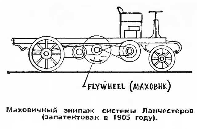

Такую роль маховик стал играть недавно. В 1864 году наш соотечественник В.И. Шуберский впервые предложил применить маховик на экипаже, назвав его «маховозом». Но из-за слабого уровня техники того времени дальше проекта «маховоза» дело не пошло. В 1883 году появилась ма-ховичная торпеда адмирала Хауэлла. В одной из таких торпед, диаметром около полуметра, в средней части помещался стальной маховик, разгоняемый паровой машиной до 18—20 тысяч оборотов в минуту.

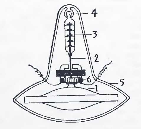

Но, пожалуй, наибольший вклад в разработку маховичных, так называемых инерционных аккумуляторов внес русский изобретатель и конструктор А. Г. Уфимцев. Это он впервые в 20-х годах поместил маховик в вакуум (для уменьшения трения), разработал систему отбора мощности из вакуумной камеры, довел до минимума потери в подшипниках. Его конструкция значительно превзошла лучшие зарубежные конструкции того времени.

Инерционный аккумулятор, запатентованный А. Г. Уфимцевым в 1918 году. Маховик 1, сидящий на валу 2, подвешен в системе подшипников 3, закрепленной в шарнирном подвесе 4 внутри герметичного кожуха 5 из которого выкачан воздух. Электромотор 6 (выполняющий и роль генератора) связан с системой питания двумя проводами, выведенными из герметичного кожуха. Маховик выполнен в виде диска равной прочности.

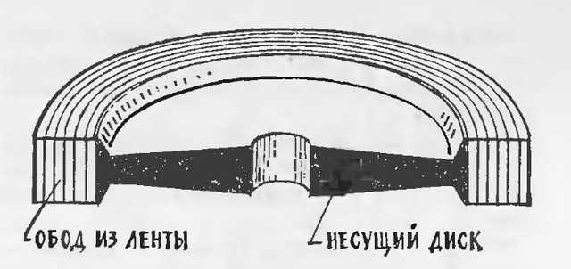

Давно уже существуют материалы, каждый квадратный миллиметр которых выдерживает нагрузку, значительно большую, чем 180 кг. Это стальные ленты и проволоки, полученные холодной прокаткой или вытяжкой. Изготовить из них маховик мешала разве только традиция — его привыкли представлять литым, кованым, но только не «проволочным». Между тем сделать маховик, например, из ленты не только проще, чем ковкой или литьем, но и лучше: он приобретает ценнейшее свойство — становится безопасным при разрыве. Если скорость такого маховика по какой-либо причине превысит допускаемую, то разорвется наиболее нагруженный внешний виток ленты; из-за трения его о кожух обороты маховика автоматически снизятся до безопасных, а вскоре он и вовсе остановится.
Сравнительные испытания на разгонном стенде показали, что разрывы ленточных маховиков (в отличие от монолитных) совершенно безопасны: вместо грозных осколков, глубоко проникающих в толстую броню разгонной камеры стенда, разрыв ленты сопровождается лишь резким, быстро стихающим звуком. Основная масса ленточного маховика оставалась неповрежденной, и после прикрепления оторвавшегося куска ленты маховик использовался для дальнейших испытаний как новый.
Маховик, изготовленный из стандартной стальной ленты среднего качества, по плотности энергии в 6 раз превзошел маховик гиробуса фирмы «Эрликон». Но это лишь скромное начало. Успехи технологии материалов создают практически безграничный резерв повышения плотности энергии «витых» маховиков. Например, если их делать из выпускаемых промышленностью кварцевых волокон, прочность которых более чем в 3 раза превышает прочность стальной ленты, а удельный вес втрое меньше, то плотность энергии повысится еще в 10 раз, значительно опередив по этому показателю современные силовые установки с двигателями внутреннего сгорания. Наконец, когда сверхпрочные кварцевые нити, получаемые пока в лабораториях, станут промышленным материалом, появится возможность использовать и их для изготовления маховиков, которые по плотности энергии приблизятся тогда к чистому горючему! Опытные образцы таких маховиков, названных их создателем американским инженером Д. Рабенхорстом супермаховиками, показали при испытаниях чрезвычайно высокую плотность энергии. Маленький городской автомобиль с супермаховиком его конструкции рассчитан на пробег с одной зарядки (раскрутки) до 180 км!
Итак, маховик «витой» конструкции пэ плотности запасаемой энергии и безопасности в эксплуатации вполне отвечает требованиям, предъявляемым к ИА.

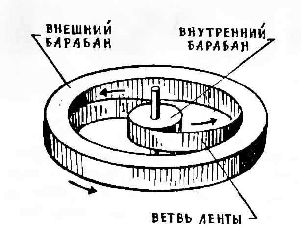

Исследования, проведенные в нашей лаборатории, показали, что эффективным устройством для реализации кинетической энергии маховика может быть так называемый центробежный аккумулятор (на его конструкцию автору статьи выданы авторские свидетельства № 229152 и № 239720). Принцип его действия в общих чертах таков. Внешний барабан центробежного аккумулятора, являющийся в то же время маховиком, связан с внутренним барабаном несколькими ветвями стальной ленты. Вал внутреннего барабана можно соединять с колесами автомобиля также, как и вал двигателя,— через коробку передач, карданный вал, дифференциал и т. д.

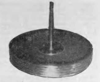

Безопасный высокоэнергоемкий маховик, навитый и склеенный из тонной стальной ленты; схема вверху поясняет конструкцию такого маховика: на легкий и прочный несущий диск навивается со склейкой тонкая стальная пружинная лента.
Вращаясь достаточно быстро, ветви ленты (при известном их количестве) создадут такой крутящий момент на внутреннем барабане, какой только может потребоваться. При превышении его, например, при подъемах, разгонах, никаких поломок не возникает: внутренний барабан замедляется и слегка отстает от внешнего; лента навивается на него и создает все возрастающий крутящий момент, который необходим, чтобы преодолеть препятствие.

Схема центробежного аккумулятора-маховика с "мягкой" характеристикой. Крутящий момент передается внутреннему барабану через натяжения ветвей ленты.

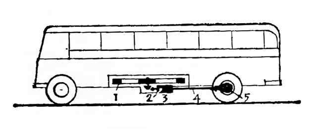

Попытаемся представить себе новое транспортное средство с маховичным аккумулятором энергии, например, городской автобус. Именно этот вид транспорта по своим технико-эксплуатационным показателям наиболее подходит для установки на нем маховичного аккумулятора-двигателя. Восполнение энергии целесообразнее всего производить на конечной станции, где автобусы стоят минут пять.
Прикинем размеры силовой установки. Протяженность автобусного городского маршрута (в оба конца) колеблется в пределах 10—12 км. Возьмем для гарантии путь длинои 25 км. Сила, которая идет на преодоление дорожных сопротивлений автобуса весом 10 т (средний городской автобус), около 200 кг. Тогда количество энергии, необходимой для прохождения пути 25 км по ровной дороге без подъемов и остановок, будет равно 5 миллионам кгм. Известно, что маховик позволяет накапливать механическую энергию на спусках и остановках, а затем выделять ее при необходимости на подъемах и при разгоне. Поэтому для маховичного транспорта остановки и подъемы почти не снижают пути пробега. Если мы учтем кпд трансмиссии (примерно 90 процентов) и то обстоятельство, что скорость маховика не должна падать более чем вдвое, а также прибавим еще 500 тысяч кгм на всякие непредвиденные случаи, то в итоге получим почти 8 миллионов кгм.
Так схематически можно представить один из вариантов маховичного автобуса: маховик 1 с «мягкой» характеристикой заряряжается на конечных станциях через вал зарядки 2, выходящий из коробки передач 3 которая связана карданным валом 4 с главной передачей 5 (как и на обычных автобусах).
Зарядка, которая займет не более пяти минут будет производиться мощным стационарным электродвигателем или пневмотурбиной.
Потери на собственное вращение маховика не учитываем, так как за час работы (а примерно за это время автобус и проходит 25 км) они ничтожны.
Если применить ленточный маховик уже испытанной конструкции с плотностью энергии около 10 тысяч кгм на килограмм веса, то надо будет поставить на наш автобус маховик весом менее 1 т (отношение веса двигателя к весу всей машины 1:10 считается весьма небольшим и даже не достигается на большинстве автомобилей). Располагать маховик удобнее всего под полом автомобиля. Однако не исключена возможность установки его непосредственно на место снятого двигателя. Важно только, чтобы ось вращения маховика была вертикальна и гироскопический эффект не мешал поворотам.
