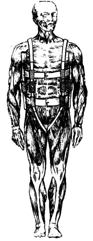

Эффективность подобных мер резко бы возросла при непосредственном воздействии на позвоночный столб. Для этой цели мною изобретено «устройство для растяжени я и фиксации позвоночника» (а. с. N9 689 673). Вытяжной механизм его выполнен в виде двух штанг-домкратов (см. рис.). Одним концом они упираются в подмышечную впадину, а другим опираются на тазовый пояс. Это своего рода несущий каркас конструкции. Чтобы он находился в строго фиксированном положении, второй пояс придерживает штанги на высоте грудины. Для регулирования растягивающих усилий имеется две пары винтовых стяжек. Каждая передняя и задняя стяжка связана с наплечными и ягодично-паховыми скобами байонетными соединениями.
Увеличивая длину штанг-домкратов, приподнимаем плечевой пояс кверху, он в свою очередь приподнимает и тянет за собой грудную клетку. Вес грудной клетки, с расположенными в ней органами, через штанги-домкра-ты вытяжного механизма теперь опирается на крылья подвздошных костей. Это приводит к снятию нагрузки с позвоночного столба, который как бы «провисает». Через него уже не проходит составляющая суммарного веса грудной клетки, головы, верхних конечностей. Прекращается механическое воздействие позвонков на межпозвоночные диски, а патологически измененные постепенно меняют свою форму, уменьшаются в объеме — давление на нервные корешки спинного мозга снимается, н в них уменьшается отек, а значит — уменьшаются боли. В дальнейшем они прекратятся вовсе. Первое облегчение наблюдалось через 5—10—20 минут, второе — через час после того, как больной надевал наше устройство.
При право- или левосторонних искривлениях позвоночного столба, приводящих к пространственному изменению тазового кольца, когда больные ощущают «удлинение» одной ногн и «укорочение» другой, следует увеличить длину штанги-домкрата с соответствующей стороны.
Создавая перепад длины передних и задних штанг-домкратов фиксирующего механизма, можно изменять пространственное положение скоб, а это перераспределение натяжений позволяет добиться уменьшения сколиозов (искривлений) изолированно — только в грудном или поясничном отделах позвоночного столба.
Если у больного деформация грудной клетки вызвана деформацией позвоночника в грудном его отделе, то комбинированное изменение штанг-домкратов приводит к восстановлению нормального взаимоотношения грудных позвонков и нормальной формы грудной клетки.

Я не сомневаюсь, что и больные, и здоровые могут пользоваться дома этим устройством хотя бы раз в неделю, чтобы снимать нагрузки с позвоночного столба и предупреждать возможность появления остеохондрозов. Это даст стране большой экономический эффект. Предлагаемое устройство, как нетрудно видеть из рисунка, можно изготовить самому. Для меня изготовление резьбовых заготовок встало в пять рублей за один экземпляр. Уверен, что выпуск его в заводских условиях обойдется намного дешевле.
