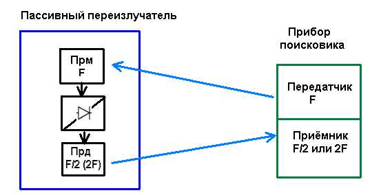

Швейцарская фирма «Сулаб» подала заявку на европейский патент, в которой описано приспособление для обнаружения засыпанных лавиной, не требующее источников энергии и крайне простое по конструкции. Это обычный металлический браслет, который будут выдавать каждому, кто находится в горах зимой. Браслет представляет собой пассивное приемо-передающее устройство, имеющее антенну из металлической фольги, но лишенное источника энергии и передатчика.
Антенна из фольги принимает сигналы спасателей, которые имеют мощный передатчик. Его мощность достаточна, чтобы возбудить в браслете ток, как это делается в детекторных приемниках. Ток питает нелинейную цепь, которая удваивает или делит пополам частоту сигнала и передает его при помощи той же самой антенны из фольги.
passiv-izluch
Спасатели слушают отраженный сигнал на удвоенной или половинной частоте и, используя направленную антенну, могут определить, откуда подается сигнал. Преимущество новой спасательной системы состоит в том, что она работает постоянно, даже если попавший в лавину находится в бессознательном состоянии, причем длительность ее работы неограниченна — батареи, которая могла бы иссякнуть, нет. Подобными браслетами предлагается оснащать также людей, живущих в районах возможных землетрясений, спелеологов, вулканологов и т. п.
