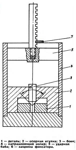

Если заменить молоток конусным пуансоном, то при вдавливании его в цилиндрическое отверстие возникают усилия сжатия, сдвига и трения. Если скорость движения пуансона невелика, в области контакта под действием силы трения и высокого давления образуется зона заторможенного металла, которая перемещается вместе с инструментом, и металл выдавливается в отверстие. Для его удаления необходима дополнительная операция. Если же скорость формообразующего инструмента превышает 1 м/сек, то деформированный металл выдавливается в сторону отверстия в виде мелких брызг и нарост не образуется.
Итак, физическая картина процесса ясна. Остается его реализовать. Эту задачу мы вместе с механиком М. Гешиктором решили довольно просто. Наше приспособление при всей примитивности конструкции позволяет получать прецизионную и одновременно упрочненную поверхность за считанные секунды.
Приспособление состоит из основания с опорной втулкой, куда устанавливается обрабатываемая деталь, формообразующего бойка и ударной бабы, двигающейся внутри вертикального цилиндрического копра. Для строгого дозирования энергии удара в верхней части бабы укреплен круглый стержень с пазами, в которых установлена защелка фиксатора. Боек изготовлен из стали-45 с шлифованным и полированным наконечником из твердого сплава.
Ударная баба каждый раз устанавливается на высоте, определяемой необходимой шириной конусной поверхности. При повороте защелки фиксатора баба падает вниз, ударяя по головке бойка. При этом его конусная часть деформирует кромку отверстия, в результате чего получается полированная и упрочненная конусная фаска требуемой геометрии.
Сбрасывая бабу с различной высоты, мы убедились, что ширина фаски всегда строго пропорциональна энергии удара. Замеры микротвердости, образованной конической поверхностью, показали, что относительное упрочнение достигает 30%.
Экономическая эффективность предложенного способа, по сравнению с изготовлением на токарном станке, весьма высокая: производительность растет в несколько раз. Причем не нужен токарь высокой квалификации — с работой отлично справляется ученик слесаря. Оснастку можно изготовить в любой мастерской, и она подойдет для любого металла. Так, мы успешно набивали фаски на седлах клапанов из каленой стали ШХ-15, с твердостью 60—62 по Роквеллу, шкала С.
