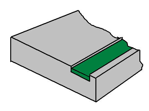

На Уфимском моторостроительном заводе сумели и полезные свойства резины использовать, и жесткость системы сохранить. Державку токарного резца сделали в сечении П-образной.
В образовавшийся паз залили резиновую массу — так, чтобы она чуть выступала за нижнюю плоскость державки. Резец устанавливают, как обычно. Болты прочно прижимают державку к опорной полке резцедержателя. Резина сжимается и на точность обработки не влияет, зато поглощает вибрацию, а заодно и шум, возникающий при точении. Кроме того, резец с такой резиновой начинкой служит на 25% дольше обычного.
