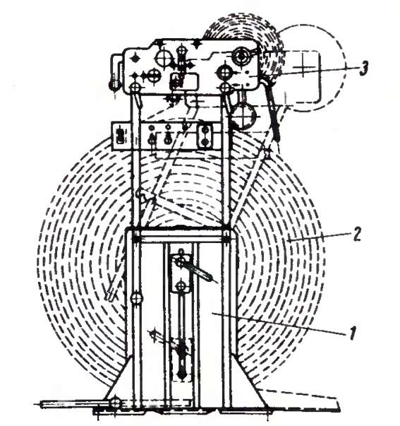

По нашему мнению, нужно и можно решить проблему за 1 год. Мы в Ростовском институте Промстройниипроект разработали, изготовили и длительное время эксплуатируем специальные малогабаритные бумагорезательные устройства.
БРУ предназначены для размотки, резки, намотки, а при необходимости и термообработки рулонной бумаги для ротационных электрографических машин всех типоразмеров, а также для размотки и порезки рулонов на листы форматом 24 и 22. Для удобства траспортировки и эксплуатации устройство выполнено из двух частей: сматывающей и резально-наматывающей. Рулон вкатывается по наклонной площадке между двух стоек, к которым прикреплена на шарнирно-закреплен-ных рамках резально-наматывающая часть. Сюда заправляется край бумажного полотна, где специальные устройства разравнивают ее, если надо термообрабатывают, режут на заранее установленные форматы и снова наматывают.
Резалка БРУ: 1 - сматывающая часть; 2 - рулон бумаги;
3 - резально-наматывающая часть.
В отлитие от машин раменского завода, БРУ режут бумагу с исключительно высокой точностью — до 0,5 мм. Они чрезвычайно удобны в эксплуатации; если при переналадке резальных машин на перестановку дисковых ножей требовалось полтора-два часа, теперь достаточно несколько секунд. Но главное — это резкое снижение веса и стоимости машин. БРУ-640 весит 15 кг, БРУ-940 — 75 кг. Их ориентировочная цена при серийном изготовлении соответственно 150—200 руб. и 500—750 руб.— во много раз дешевле существующих машин.
Как показал нам опыт, при необходимости такая резалка может обеспечить порезку рулонной бумаги для нескольких организаций, эксплуатирующих РЭМ-300, РЭМ-! 420 и РЭМ-600: ведь организации могут производить порезку и намотку рулонов не перевозя их с места на место: легче перевезти резалку весом 15—75 кг, чем перевозить несколько рулонов весом по 250 и более килограммов каждый.
