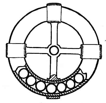

Прежде, чем маховик окончательно закрепят на валу, предстоит последняя и, пожалуй, самая тонкая операция — балансировка. В машиностроении от огромных колес турбин до крохотных балансиров наручных часов — все подвергается тщательному уравновешиванию. Необычайно точными и тщательно выверенными движениями слесарь сошлифовывает металл там, где его излишек, или, наоборот, наплавляет там, где его меньше, чем надо. Многие часы, а иногда даже сутки уходят на то, чтобы детали, прошедшие балансировку, в работе не вибрировали. По другому пути пошли американские инженеры, запатентовавшие демпфирующее устройство для вращающихся масс. Там, где будет установлен этот демпфер-маховик, никакой балансировки не потребуется. Ведь маховик — самобалансирующийся.
Предлагаемое устройство состоит из согнутой в кольцо стальной или алюминиевой трубы. Внутрь трубы закладываются стальные шарики, заполняющие от одной восьмой до половины длины кольца, и заливается силиконовое масло.
При вращении вала с насаженным на него демпфирующим устройством силы вращения отжимают шарики в такое положение, при котором полностью отсутствует вибрация всей вращающейся массы.
Патент США № 3733923.
