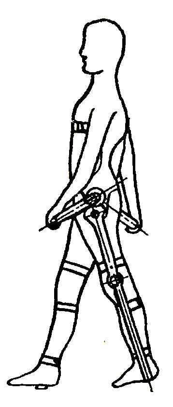

xodit Таков был призыв, опубликованный в ИРе (№2, 84, с. 2 обложки). Такая помощь нужна многим людям. Я считаю, что большинству из них помочь можно. Хочу предложить приспособление (а. с„ № 975 012) для восстановления двигательных функций ног, мышцы которых атрофированы после болезни. Предупреждаю сразу: пользоваться устройством смогут только те, у кого руки не затронуты болезнью.
Представьте себе каркас (типа корсета), который крепится на туловище человека ремнями или застежками, и два рычага-шины, связанные через зубчатый привод с рукоятками Рычаги располагаются вдоль ног и крепятся к ним ремнями или захватами. В области коленного сустава рычаги снабжены шарниром, позволяющим сгибать ногу при ходьбе, В нижней части они имеют опорную площадку, на которую опирается ступня ноги.
Приспособление крепится под верхнем одеждой. Если передвинуть рукой одну из рукояток назад, то связанный с ней через зубчатый привод рычаг двинется вперед, увлекая за собой ногу. Человек, таким образом, свободно шагает, причем в ходьбе активно участвуют ноги «армированные» рычагами. Устойчивость, а также восприятие нагрузки от веса человека обеспечивают и рычаги и сами ноги. Такое передвижение мало отличается от нормального хождения; как и обычно, в том же порядке перемещаются руки и ноги. А это позволит значительно облегчить восстановление навыка ходьбы Немаловажно и то, что «псевдопротез» позволяет человеку сидеть, а при соответствующей тренировке — даже перемещаться по лестнице.
Надеюсь, что такое приспособление поможет людям, лишенным сейчас возможности ходить. Но, конечно, нужно предприятие, которое возьмется выпускать его серийно.
