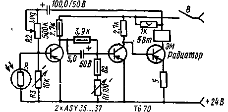

На рис. 1 изображено устройство, демонстрирующее явление невесомости небольших металлических предметов (макет искусственного спутника или земного шара, игрушек, шариков и т. д.). Это устройство, состоящее из электромагнита и фотоэлектрического реле, автоматически удерживает металлический предмет в воздухе. По желанию предмет может подниматься, опускаться или покачиваться. Напряжение питания 24 В, ток 1 А. При питании от сети можно использовать однополупериодный выпрямитель.
Рис.1. Принципиальная электрическая схема демонстрационного прибораЭлектромагнит Эм состоит из сердечника, собранного из трансформаторного железа размерами 12х20Х90 мм, и катушки, имеющей 2500 витков провода ПЭВ 0,45 (сопротивление катушки постоянному току 30 Ом). Лампа накаливания мощностью 60 Вт должна располагаться против селенового фотоэлемента Ф с размерами 20х38 мм на расстоянии 0,6 м.
Рис.2. Конструкция (консоли деревянные, корпус металлический).Нижняя часть катушки электромагнита должна при этом затенять верхнюю часть фотоэлемента. В ярко освещенном помещении фотоэлемент рекомендуется снабдить боковыми экранами из картона. Переменный резистор R1 служит для регулировки подвеса металлического предмета, резистор R2 "закрепляет" этот предмет, R3 регулирует работу системы в зависимости от условий освещения.
В качестве первых двух транзисторов можно применить любые маломощные низкочастотные, например МП39...МП42. В выходном каскаде - транзистор с током коллектора около 1,5А и мощность не менее 5 Вт, например П216.
