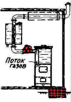

Домашняя баня, сконструированная ленинградцем А. Минаевым, вроде бы обыкновенная, но с одной особенностью: она экономична. Небольшой охапкой дров можно быстро нагреть 12—14 ведер воды. Это возможно потому, что горячие газы от пламени сначала отдают свое тепло небольшому баку с водой (литра на четыре), а затем нагревают теплообменник, смонтированный вокруг дымовой трубы. Есть в бане и небольшая каменка, которая дает пар и нагревает воздушное пространство над полом. Основной агрегат — простая печь-буржуйка с установленным на ней баком для первичного нагрева воды. Теплообменник — приваренные к металлическому кожуху трубы. Словом, всю баню можно соорудить самому.
