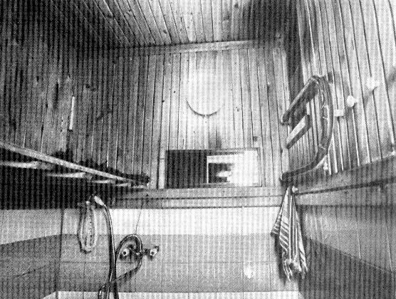

Поделюсь своим опытом. В моей квартире ванная комната самая что ни на есть маленькая - 1 400X1 500 мм, однако, парилка в нее вполне вписалась.

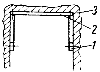

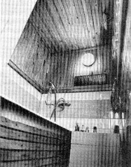

Нижняя часть ванной комнаты отделана обычной плиткой без каких-либо ухищрений, но вот уже длительное время плитка не отстает, не разрушается. Для снижения теплопотерь, создания соответствующего микроклимата и колорита русской бани стены сверху на высоту 1000 мм от потолка и потолок обшиты пиломатериалом. Причем не по брусу, как это обычно делается, а по несущему поясу, укрепленному на стенах по периметру комнаты. Из досок (реек и т. п.) отдельно изготавливается портал, а в ванной он устанавливается на несущий пояс вплотную к стенам, одновременно перекрывая стены и потолок. Гвозди забиваются в обшивку и в пояс сбоку и перекрываются последующими порталами.
Слева на брусках располагается над ванной полок, который после окончания банных дел устанавливается впереди в нижней части ванной в качестве декоративной решетки.
Вентиляционное отверстие имеет откидную крышку, приводимую в движение трособлоч-ной системой. Зоны сопряжений крышки с потолком и полотна двери с коробкой проклеены поролоном. Собственно нагревательное устройство - электропечь-каменка (по а. с. № 723 308) - расположена справа вверху, в нашем случае - утопленная в стенке. Причем утоплена в коммуникационный короб в туалете за унитазом и не создает помех. Печь желательно устанавливать нижней частью на высоте полка.
Расположение электропечи вверху позволяет сохранить ниже полка температуру достаточно низкую, а мощность нагревателя снизить в 1,5-3 раза.

НА СХЕМЕ: 1 - несущий пояс, 2 - портал, 3 - стены помещения.Электропечь включается в сеть, и воздух, проходя сквозь щели, на которых уложена спираль из нихрома диаметром 0,8 мм, интенсивно нагревается. Кстати, расположение спирали на щелях-воздуховодах и ее непосредственный контакт с потоком воздуха позволили резко сократить ее нагрев и увеличить срок службы. За время эксплуатации спираль ни разу не перегорала.

Общий вид домашней баньки.
Так выглядит деревянная отделка бани в квартире.
