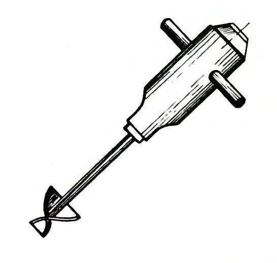

Можно приготовить коктейль в стакане, взбалтывая смесь чайной ложечкой. Миксер делает это лучше и быстрее. На стройках «коктейль» из песка, гравия и цемента приготавливают в бетоносмесителях. Принцип здесь тот же, что и в миксере, только самая маленькая такая установка весит больше тонны и выдает за один замес не меньше кубометра бетона.
А что делать, если бетона нужно меньше? Например, в ремонтном деле? Впрок бетон не заготавливают: он застывает, и довольно быстро.
Выход один — готовить небольшие порции бетона вручную. Ну, а раз дело обходится без механизмов и управлять здесь, так сказать, нечем, на работу эту ставят женщин. Те насыпают в деревянное корыто песок, цемент и щебень, добавляют воду и размешивают все это лопатами. Тяжелая работа, совсем не женская.
Вот, вероятно, и вспомнил рационализатор В. Щипачев, глядя на это лопатное производство, о миниатюрном миксере, лопасти которого можно опустить в чайный стакан. Взял ручную электродрель помощнее, вместо сверла установил валик диаметром 40 мм со шнековыми лопастями из пятимиллиметрового стального листа. Отнес «миксер» на весы — всего 32 килограмма. Но это уже механизм! С ним и мужчина чести не уронит!
Такой «миксер» может приготовить любую порцию бетона, хотя бы и ведро. И что еще интересно — этот 32-килограммовый ручной инструмент может, если надо, перегнать по производительности стационарную бетоносмесительную установку трехметровой высоты, весящую 1200 кг. Средняя по производительности стационарная установка выдает в час 6,6 м3 бетона, а устройство рационализатора Щипачева — 8!
