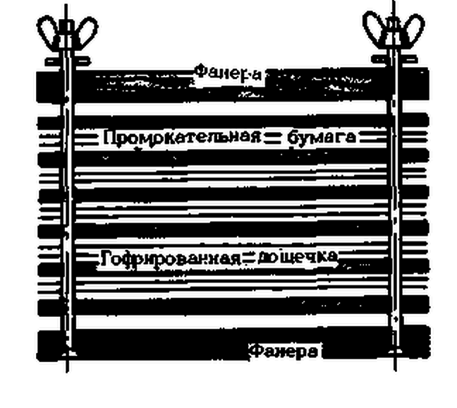

Прессом может послужить любая толстая книга; газета — отличный прокладочный материал, хорошо впитывающий влагу. И все-таки пресс лучше сделать настоящий, тем более что особых навыков для этого не требуется.
Возьмите лист фанеры толщиной 10 мм и вырежте из него две квадратные заготовки со стороной 200 мм. По углам в полутора сантиметрах от края просверлите отверстия по диаметру заранее подобранных стальных шпилек с резьбой. Длина их не более 100 мм. Кроме того, потребуются четыре шайбы и четыре гайки (лучше барашковые), а также шесть дощечек с небольшими углублениями с обеих сторон и несколько десятков листов промокательной бумаги. Вот и весь набор.
Цветы укладываются между листами промокательной бумаги, обрезаются по размеру пресса и покрываются дощечкой. Когда стопка собрана полностью, остается навернуть на шпильки барашковые гайки и несильно затянуть.
После такой операции цветы станут совершенно плоскими, сухими, но почти полностью сохранят свой цвет. Осторожно переложите их из-под пресса в коробки для хранения. Лучше всего делать это пинцетом. Пригодится он и при составлении сюжета будущей картины.
