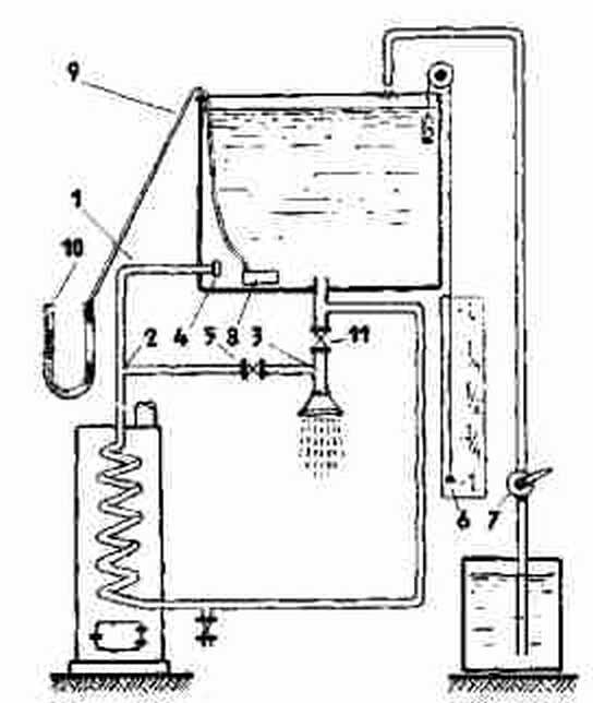

Такой змеевиковый водонагреватель дает горячую воду очень быстро. Змеевик сделан из оцинкованной трубы диаметром 1/2. Длина трубы — 8 м, диаметр змеевика — 170 мм, высота — 300 мм. Навить змеевик лучше всего на вкопанный в землю столб. (При неровных витках могут образоваться воздушные мешки, препятствующие циркуляции воды.)
Летний душ с одним баком:
1 — восходящая труба;
2 — тройник;
3 — смеситель;
4— обратный клапан;
5 — кран для горячей воды;
6 — противовес поплавкового указателя;
7 — ручной насос;
8 — герметичный баллончик;
9 — капиллярная трубка;
10 — манометр;
11 — кран для холодной воды.Восходящая труба нагревателя соединена через тройник со смесителем. Чтобы при открытом горячем кране вода проходила через змеевик, необходимо установить обратный клапан. Тогда можно обойтись одним напорным баком.
Уровень воды в баке показывает поплавковый указатель с противовесом. Температуру воды узнают по манометру, который соединен тонкой медной трубкой с небольшим (20 см3) герметичным баллончиком, помещенным в напорном баке. В манометр налита вода, а для того, чтобы она не испарялась, добавлено несколько капель растительного масла.
Е. УСПЕНСКИЙ, г. Москва.

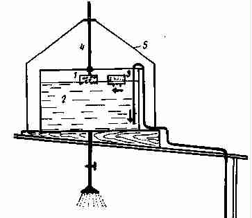

И еще одна констркция, которую предлагает Е. КОЛЕСНИК, но нагрев уже идет за счет солнца.
Суть заключается в пенопластовом поплавке, к которому прикреплен резиновый шланг (см. рис.). Другой конец шланга вставляется в штуцер трубы, ведущей к «дождику» душа.
Черный, как обычно, бачок я покрыл колпаком из полиэтилена. Получился своего рода парник, защищающий от ветра. Вода в таком резервуаре нагревается быстрее и дольше остается теплой, если станет пасмурно. Причем верхние слои воды, как известно, гораздо теплее, чем нижние. Благодаря тому, что поплавок держит входное отверстие резинового шланга почти у поверхности, вы имеете возможность почти в любое время суток принять приятный теплый душ.
В бачок размером 40Х40Х50 см вмещается 80 литров воды. К поплавку 1 прикреплен шланг 2. к поплавку 3 — указатель уровня воды 4. 5 — кплппк из полиэтилена, натянутого на жегткий каркас.
Пустите рядом с первым еще один поплавок и прикрепите к нему легкую планку с делениями. Выведите ее в отверстие конусной крыши колпака и получите указатель уровня воды в бачке, а по-научному, расходомер. Он подскажет, пора ли подключать бачок к водопроводу. Умельцы могут сделать световую или звуковую сигнализацию. Опустилась планка расходомера до установленного заранее уровня, замкнулся контакт и зажглась лампочка или зазвенел звонок. Питание — от батарейки карманного фонарика.
Захотите устроиться с особыми удобствами и иметь даже в холодную погоду горячий душ, пустите к двум первым еще третий поплавок, подсоединив к нему шланг от электрокипятильника. Подача горячей воды в верхнюю, а не в нижнюю часть бачка сэкономит потребление электроэнергии. Только не забудьте надежно заземлить корпус бачка.
