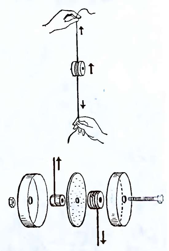

Для изготовления такой игрушки труда и времени понадобится мало, а счастливых минут своему малышу вы доставите много.
Возьмите баночку из-под мази для обуви и по ней вырежьте из картона круг. К центру этого круга приклейте две втулки (куски, отрезанные от круглых палочек). Диаметр одной из втулок должен быть на 5— 6 миллиметров больше диаметра другой, а длина каждой из втулок такой, чтобы между уложенными в баночку кругом с приклеенными к нему втулками и краями крышки и донышка баночки были зазоры по 2—3 миллиметра.
Из тонкой проволоки (можно использовать ушки от канцелярских булавок) сделайте две скобки и, укрепив их на втулках, привяжите к этим скобкам по полуметровому куску крепкой нитки.
Теперь просверлите в центре собранной игрушки сквозное отверстие и стяните ее болтиком с гайкой. Гайку крепко не затягивайте. Картонный круг вместе с втулками должен свободно вращаться внутри банки.
Игрушка готова. Намотайте нить на толстую втулку и попросите малыша, взявшись руками за концы обеих ниток, растянуть их. Игрушка, к его изумлению, не будет падать вниз, а поползет вверх.
