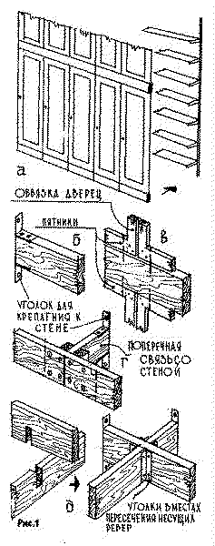

Рис. 1. Конструкция шкафов кухни с автономным расположением полок и наружных стенок:
а — общая компоновка. Наружная стенка и полки условно разъединены. Дверцы навешиваются в зависимости от общей компоновки - с открыванием слева направо или наоборот, а также всех в одну сторону или по две дверцы «враспашку»;
б — установка уголков креплений на несущих досках — ребрах. Уголок врезается заподлицо. Вначале удобнее крепить к пробкам в стенке уголки, а затем вставлять между ними ребра и крепить их сверху и снизу шурупами;
в — фрагмент соединения несущих ребер с дверцами нижнего и верхнего рядов. В данном случае обвязка дверец выпущена наружу шкафа и образует филенки. Места пятниковых гвоздей нужно согласовать с полками, чтобы при открывании дверец полки не мешали повороту;
г — если несущее ребро длинное и возникает продольная качка, раскрепите его. как здесь показано. поперечной связью к стене;
д — слева — врезка ребра в ребро при заполнении шкафами двух стен кухни, расположенных под углом друг к другу. Это место сочленения ребер (рис. справа) необходимо усилить металлическими уголками.

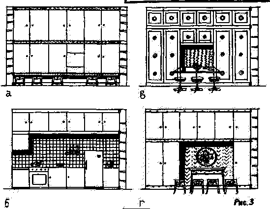

Рис. 3. Варианты компоновки кухонных шкафов. Показаны индивидуальные решения с различными членениями всей шкафной стенки по вертикали и разными по размерам и расположению нишами:
а — компоновка при размещении шкафов по трем стенам кухни. Внизу оставлена сплошная низкая ниша для табуретов. В одной из секций — откидной стол;
б — шкафы занимают лишь верхнюю часть стены над всем рабочим фронтом кухни;
в — шкафы с филенками наружу. В подобном случае есть возможность сделать шкафы не под окраску, а в естественной деревянной облицовке, например при наличии качественной фанеры и хороших планок для обвязки дверец. В подобном случае дверцы можно украсить точеными накладными розетками;
г — шкафная стена с яркой нишей и столом. Ниша оклеивается моющимися обоями.

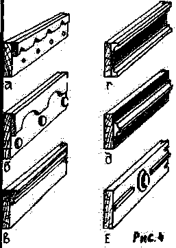

Рис. 4. Декоративное оформление несущих ребер:
а — накладная рейка с выпиленными зубчиками может набираться участками. Рейка может окрашиваться в другой цвет. нежели основное ребро (например, белая на красном). В этом случае яркие красные ребра будут эффектно смотреться на общем спокойном фоне;
б - накладка в виде выкружек;
в — ребро с профилированной галтелью;
г — ребро с двумя профильными рейками и ярким фоном;
д — ребро с галтелью посредине
е — украшение ребер с помощью фасонных накладок и тонкого штапика.
сколько всего потребуется кронштейнов. Как часто ставить кронштейны, зависит от материала самих полок, то есть от их прогиба под нагрузкой. Кстати, усилить полку на прогиб можно с помощью рейки сечением примерно 20х х30 мм, пришитой к полке снизу. Для полок можно с успехом использовать любой подручный материал — ДСП, столярный щит, старые доски, фанеру, оргалит. Естественно, и саму стену, и полки нужно тщательно окрасить, чтобы шкаф было приятно открыть. Теперь требуется решить вторую часть задачи: навесить дверцы чисто, красиво и оригинально. Кроме того, следует решить и вопрос с высотой дверец. Их конструктивная автономность от полок позволяет принять любую высоту, которая будет зависеть от замысла всей композиции. Емкости над рабочим столом можно дать с дверцами до самого потолка, а на свободной стене их можно расчленить на два или три ряда. Конструктивной основой для крепления одного ряда дверец могут служить две доски примерно 20-миллимет-ровой толщины и высотой 120—150 мм (см. рис. la, б, в). Тонковато? Но ведь, кроме дверец, они больше ничего не несут. Если же они и окажутся недостаточно жесткими в продольном направлении, в местах стыков их можно дополнительно раскрепить с помощью бруска, связывающего доску со стеной кухни (см. рис. 1 г). К этим же доскам можно крепить снизу и сверху фанерную облицовку «полика» и «потолка» шкафа. Дверцы можно крепить на простейших подпятниках из гвоздей (см. рис. 1 в). Что же касается крепления продольных досок, то оно показано на рис. 1 б, в, г. Эти доски можно выполнить фигурными, с интересным декоративным рисунком (рис.4), например, в русском народном стиле (см. также ИР, 9, 80). В соответствии с такой обвязкой низа и верха можно декоративно обыграть и дверцы шкафов (несколько вариантов показано на рис. 3). Их можно окрасить в яркий цвет нитроэмалью, а можно и остеклить в тех местах, где на полках располагается красивая кухонная техника. Чередование глухих полок с остекленными вносит в интерьер необходимое разнообразие. А теперь о ванной комнате. Заметим сначала: промышленность с особым энтузиазмом разрабатывает изделия именно для нее. Здесь и специальные сиденья с опорой на борта, и всевозможные стеклянные и пластмассовые емкости, и полочки и зеркала, и многое другое. Как будто все есть для создания полного комфорта в ванной комнате. И все-таки для домашнего мастера остается большое поле деятельности. И в самом деле: вон висят на крючках халаты, полотенца, различные ванные принадлежности... Не лучше ли все это спрятать в плоский шкаф, навесив его на дверь?.. А красиво ли, когда из-под ванны выглядывают тазы, какие-то банки, стиральный порошок и другой, в общем необходимый, скарб? Наружный фартук с дверцами закроет все это явно неэстетичное хозяйство, а кроме того, за дверцами может разместиться хоть и неглубокий, но довольно «протяженный» шкафчик с полочкой посредине (в домах по новым проектам теперь это делают). По профилю корпуса ванны бывают разные, но так или иначе у всех моделей наверху скругленный борт. Его-то и удобно использовать для верхней обвязки такого шкафчика (см. рис. 5 б1, б2). Ею может служить доска или полоса ДСП. Конечно, в таком месте на эту верхнюю полоску борта всегда будет попадать вода, и поэтому в самом простом варианте бортик следует хорошо ошпатлевать и тщательно открасить масляной краской. Более практично облицевать верхний плоский бортик фасонным керамическим уголком или прикрыть доску дюралевым уголком. Деревянные вкладыши по контуру борта ванны нужно поставить в двух-трех местах, для того чтобы закрепить весь шкаф. Дверцы к этому шкафчику можно сделать на полозках и красиво окрасить, но если вы захотите выполнить лицевую стенку в виде имитации под плитку, то тогда нужны дверцы на петлях или подпятниках, чтобы вся лицевая поверхность оказалась заподлицо. Затем дверцы нужно окрасить в цвет

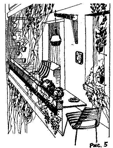

Рис.5. Оборудование лоджии. Декоративный фонарь на деревянном кронштейне. Откидной столик, по стенам кашпо и декоративная керамика.

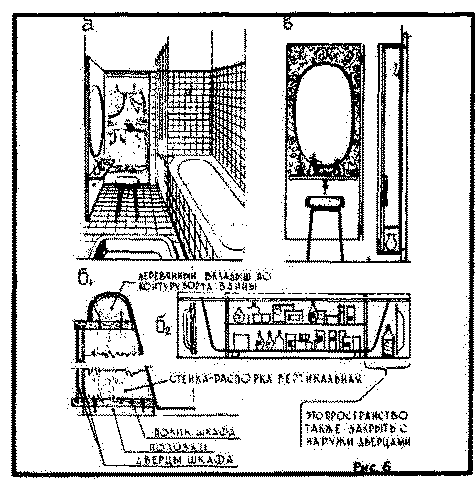

Рис.6. Оборудование ванной комнаты:
а - общий вид. Дверцы шкафа, подвешенного на входную дверь ванной комнаты, показаны открытыми. Образовался удобный туалетный столик с большим зеркалом;
б1 — разрез по наружному борту ванной;
б2; - внутреннее устройство шкафа вдоль ванной с условно снятыми дверцами;
в - открытая дверца туалетного шкафчика. Откидной столик на складном шарнире. Плоскость с фоном для зеркала выклеена декоративным материалом.
плитки (белый или голубой) и нанести разметку, имитирующую швы между плитками. Здесь показан лишь один из возможных вариантов решения фартука ванной, но возможны, разумеется, и другие, например облицовка пластиком, матированным оргстеклом и пр. В тех случаях, когда между самой ванной и поперечными ограждающими стенами образуются довольно значительные пустоты, подобный шкаф в этих местах может иметь более глубокие емкости для хозяйственных принадлежностей. Существенно увеличит комфорт ванной комнаты и неглубокий навесной шкаф на ее дверях с несколькими крючками для халатов и полотенец. Здесь весьма уместно устройство специального низкого туалетного столика с большим зеркалом (см. рис. 5 в). Конечно, для него потребуется изящная отделка. Для дверей шкафа в раскрытом положении в качестве отделки можно использовать хлорвиниловую пленку, или нарядную клеенку, либо моющиеся обои с раскладкой их по всему периметру дверцы тоненьким цветным штапиком. Очень украсит шкаф в его открытом положении большое зеркало. Если лоджия в вашей квартире еще не ухожена, то ранней весной самое время на досуге неторопливо продумать все ее оборудование. Почему-то этому чудесному по идее уголку нашей квартиры не очень везет. В самом деле, взглянем на обычный фасад обычного жилого дома: весь быт во всех его многочисленных вариациях как бы вывернут наизнанку. Там поставлены на попа какие-то допотопные сундуки, обветшалая мебель, которую жалко выбросить и неизвестно как использовать, а там талант «изобретателя» был устремлен на расчленение лоджии дополнительными кладовками, каждая со своими дверцами. Но, пожалуй, основу колорита создает развешенное на просушку белье. За километр видно это голубое, розовое, сиреневое белье, закрывающее самим же людям белый свет. И это в лоджии (название-то какое!)... в лоджии, которую архитектор специально предназначал для культурного отдыха. Нет пока социолога, который провел бы объективный анализ, почему это в любом климатическом поясе многие лоджии закрывают всевозможными — оконными, парниковыми и прочими, какие есть под рукой,— рамами. Так что постепенно фасад принимает по вертикали характер удивительных, стихийных «нахаловок». Так не лучше ли, в самом деле, употребить изобретательскую мысль на то, чтобы облагородить это поистине достойное место, сделать его прекрасной зоной нашей квартиры, как бы ее своеобразным продолжением на свежем воздухе? При таком подходе здесь, конечно, более всего уместен сад, цветник — затея, которая может лишь облагородить даже самую скучную архитектуру. О том, какие декоративные растения лучше всего использовать для лоджии, подробно рассказано в целом ряде специальных пособий, и •здесь нам нет смысла на этом останавливаться. А остальное? На кирпичной стене лоджии среди зелени как нигде уместна декоративная керамика, скрытый в зелени оригинальный фонарь в духе кованых народных изделий. На красивых полочках столь же красиво разместится коллекция причудливых корней, собранных летом в лесу, или привезенных с моря камней. Одним словом, это отличная зона для соединения изобретательской мысли с художественной фантазией и вкусом (см. рис. 6). И тогда после работы сюда будет невольно тянуть всех членов семьи. Напомним, что теперь в продаже появляется все больше необходимых для лоджии предметов — это и легкие шезлонги, и навесные (на ограждения) столики, и цветочницы, и т. п. Но если есть время и желание, все эти вещи не столь уж трудно изготовить и самим. Как видим, лоджия—благодатное место для завершения комплексного оборудования квартиры. Заканчивая серию статей «Изобретатель строит квартиру», желаем вам творческой удачи, уважаемый читатель!
