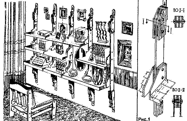

Рис. 1. Стеллаж с несущими стойками, расположенными непосредственно у стены и конструктивные узлы. Отверстия в стойках позволяют разместить полки в одну линию или со смещением относительно друг друга. Со стороны комнаты полки имеют вертикальные бортикидля зрительного увеличения их толщины. В данном варианте такой бортик необходим, поскольку еще более подчеркивает «консольность» полок В отдельных пролетах стены заполнены щитками из таких же планок, а в одном двух местах эта облицовка может выступать запределы стеллажа и переходить в панель на стене. Журнальный столик из планок у такого стеллажа создает своеобразный гарнитур. Профили несущих пят и боковин полок даны на чертеже в более лаконичном варианте, чем на рисунке.

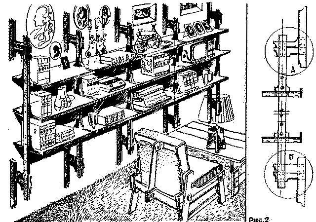

Рис. 2. У этого стеллажа стойки отнесены от стены на 12-15 см что делает конструкцию более сложной и богатой Здесь особенно важно обеспечить жесткость в узлах А и Б. для чего можно использовать дополнительные усиливающие прокладки. Для этого стеллажа нет необходимости в вертикальных бортиках вдоль полок, но зато нужно подчеркнуть торцы консолей. И в данном случае на чертеже мы даем профильные детали в несколько ином виде. чтобы показать еще один из возможных вариантов.

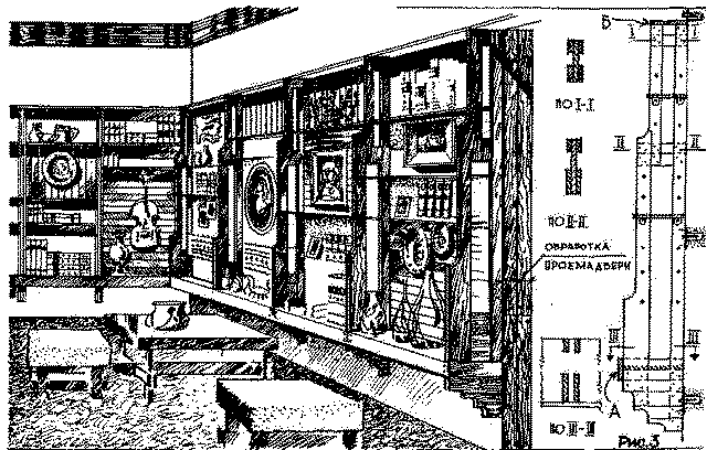

Рис. 3. Высокий навесной стеллаж, занимающий две стены комнаты Продольная жесткость слеллажа обеспечена в нижней зоне общей обвязкой в виде вертикального борта (деталь А), а также верхней обвязкой (деталь Б), и полками и щитками декоративной облицовки непосредственно у стены. Главная особенность этого стеллажа - постепенное расширение полок книзу. При такой нагрузке. как на рисунке. стойку необходимо крепить к стене по меньшей мере в трех точках.
При высоких несущих стойках планки, естественно, приходится сочленять по длине, но это дело несложное, так как стыков будет немного. Способ соединения зависит от конструкции стойки. Если ее сделать из двух параллельных планок (различные схемы показаны на рисунках к статье), то стык в месте соединения мало заметен. В зазор между несущими планками вкладывается отрезок дощечки, и через сквозные отверстия все они вместе стягиваются болтиками, а луч-ше — стяжками, позволяющи-ми обойтись без болтов и гаек. Если же стойка сделана по толщине в одну планку, соединительные накладки в месте сращивания появятся по обеим ее сторонам и будут видны. Поэтому такой стык лучше всего совмещать с полкой, т. е. использовать соединительную накладку для навески боковины полки в качестве ее бортика, одновременно предающего жесткость всему стеллажу. Когда все боковины полок прочно стянуты со стойками, продольная жесткость конструкции может считаться обеспеченной. Нужно только иметь в виду, что боковины полок должны быть прочно соединены с самими полками — в противном случае в этих местах появится «качка». Конечно, подобные вопросы для любого конструктора — «семечки» — он чувствует все тонкости работы конструкции, видит ее уязвимые места, понимает, каким образом избежать возможных деформаций, как лучше заставить работать каждую деталь. Но ведь далеко

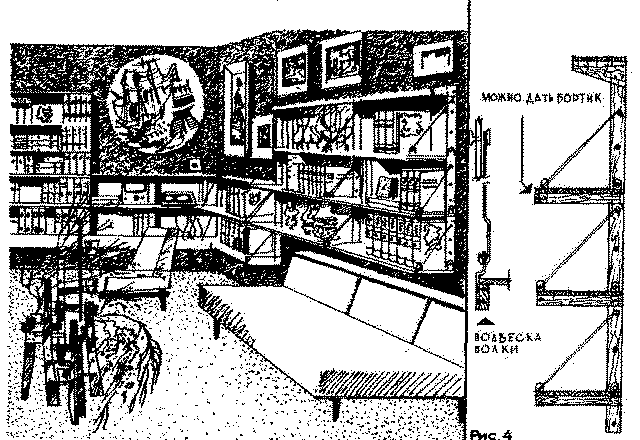

Рис. 4. Еще один вариант. Тут можно красиво обыграть участки стены над секциями стеллажа и между ними. Главное — четкое крепление стоек, особенно если они общие для смежных по горизонтали полок. Иначе линии горизонталей окажутся сбитыми, сломанными. и вся затея будет поставлена под угрозу. Поэтому вначале лучше навесить стойки, по шнурку разметить горизонтали полок, обозначить места их креплений и только затем сверлить отверстия в стойках.

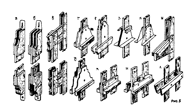

Рис. 5. Примерные узлы и детали для навесных стеллажей:
а. б — решение верхних и нижних пят при расположении стоек у стены;
в — пяты при расположении стоек на относе от стены;
г. д — профильные боковины полок из толстой фанеры необходимо специально проморить под цвет стоек;
е — боковинка и брусок (для крепления полки) из отрезка планки или доски;
ж — боковинка для стоек рам-ного типа, состоящих из двух вертикальных рядов планок;
з. к -- варианты боковин из дюраля. Здесь между боковиной и стойкой необходим вкладыш, к которому нужно предварительно прибить гвоздиками или закрепить шурупами саму боковину.-крепить металлическую боковину непосредственно к стойке некрасиво;
и. м. л — варианты конструктивных узлов для крепления полок.

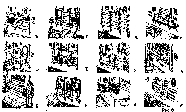

Рис. 6. Эти примеры далеко не исчерпывают всех возможностей тарной дощечки:
а. б, в — варианты с расположением стоек непосредственно у стены. Стойка "в одну планку"
г. д. е — варианты с рамными несущими стойками. При наличии соответствующего материала полки могут быть сквозными. Тогда они пропускаются между вертикальными элементами рамы: здесь не требуется никаких специальных креплений — полка опирается непосредственно на поперечные перемычки;
ж. з — варианты со стойками, вынесенными от стены; и — вариант со свободным расположением секций стеллажа;
к. л. м — в отличие от стеллажей с многократно повторяющимися секциями такие стеллажи представляют собой завершенное композиционное целое, которое не следует дублировать в интерьере. Это особенно интересная, хотя и сложная композиционная задача. Здесь можно применить сложные резные и профильные детали с пластически богатой отделкой. С таким стеллажом хорошо сочетаются зеркало, картина в красивой раме. старинное кресло и т. п.
