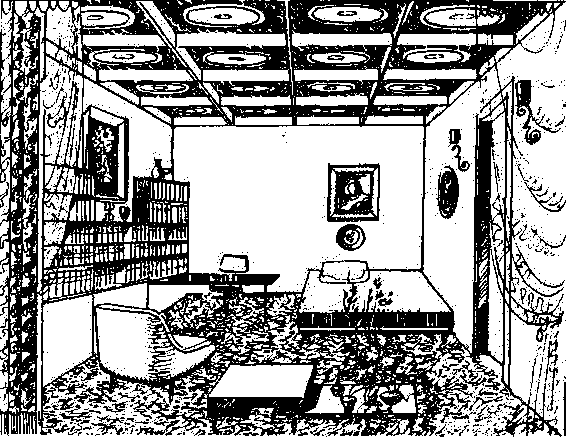

Рис. 1. Комнаты для отдыхи и работы. Кессониронанный потолток. предварительно оклеенный обоями или тканью строгого рисунка. Ребра кессонов - из пустотелых картонных элементов. При этом важно согласовать размер кессонов с рисунком ткани. В местах пересечении кессонов образуются отверстия, которые нужно заклеить картоном. Шаг кессонов для современной комнаты стандартной высоты лучше принимать в пределах от 80 до 100 см. с ребром 12-14 см. В отдельных случаях кессоны могут быть 60х60 с невысоким ребром 8-10 см (когда это диктуют небольшие размеры комнаты или рисунок ткани). Если потолок ровный, без видимых стыков, его можно предварительно окрасить клеевой краской с подцветкой а затем аккуратно разметить места ребер.

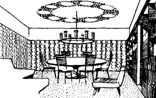

Рис. 2. Гостиная столовая с большим круглым столом по центру (таков был классический прием в больших комнатах), над столом на потолке большая декоративная розетка, выклеенная из отдельных элементов обоев или ткани. Мотивы таких розеток могут быть весьма разнообразными в зависимости от выбранного вами рисунка ткани, а также от общего убранства комнаты. Диаметр розетки связан с площадью комнаты и может колебаться и пределах от 140 до 220 см и более. Периметр стен под потолком подчеркнут багетом — темным или под золото. Люстра здесь должна быть большого диаметра. простой формы с тонким кольцом- Такую люстру можно изготовить самому. Главное для нее — стеклянные или пластмассовые «стаканы», которые продаются ч специализированных магазинах «Свет» Обруч — из подручных материалов: трубка, металлн ческая полоска на ребро и пр.

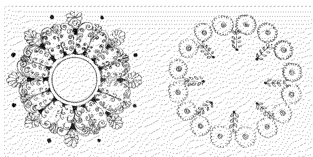

Рис. 3. Примерные мотивы для выклейки розеток большого диаметра. В одних случаях обстановка комнаты подскажет легкий ажурный рисунок с незаполненной серединой, в других — более плотный. Бывают в продаже ткани с рисунком на мотины вологодских кружeв. Есть смысл скомпоновать розетку из такой ткани. Однако при желании ее можно выполнить из яркой, нарядной ткани.

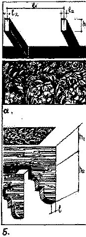

а - балочки из картона, на стене богатый рисунок обоев, а потолок строг и сдержан. ¦ — и пределах от 80 до 120-130 см: ¦ от 8 до 12 см: h - от в до 20 см;
б — в этом случае, наоборот, стены однотонные, окрашенные клеевой или водоэмульсионной краской, а поле между балками выклеено богатой по цвету и рисунку тканью или яркими, красочными обоями. Полосу оклейки можно доводить до самой стены либо. как показано на рисунке, оставлять свободное поле. Кронштейны картонные. Выкройка включает тыльную (к стене) сторону, боковины и верх. Профильная лицевая часть вырезается отдельно, сгибается по шаблону и вклеивается на оставленных «отростках» картона, h1 — от 8 до 20 см в зависимости от композиционного решения потолка и площади комнаты: h2—примерно 1.5 h1: 1 — по ширине балки.

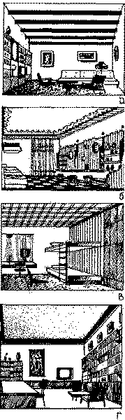

Рис. 5. Варианты решения потолков:
а — потолок гостиной с темными балочками и светлым фоном Стены также светлые. Этот прием, основанный на контрасте, имеет данние традиции 11 архитектуре разных стран;
б -кухня-столовая с мотивами русского народного декора Одна стена отделана деревом. периметр потолка выклеен орнаментом;
в -- детская комната. Яркий потолок типа шотландской ткани;
г -рабочий кабинет. По периметру светлых стен под самым потолком проходит широкая (30-10 см) темная, под дерево, полоса. Сам потолок тонирован приглушенным цветом ( серовато стальным, красновато-охристым или серо зеленым).
Когда такая лента просохнет, к ней можно приклеивать, лучше на прочном синтетическом дисперсном или на столярном клею, сами балочки. Сделать их несложно, и работа эта идет быстро. На листе картона сначала расчерчивается развертка одного блока такой балочки, затем места сгибов слегка надрезаются лезвием бритвы, и картон сгибается коробкой. Чтобы она не расходилась, в одном месте отгиб нужно прихватить клеем. Каждый блок «примораживается» к ранее подклеенной полоске бумаги и аккуратно стыкуется с последующим. Если пленки под дерево нет, блоки окрашиваются перед наклейкой. Если же у вас есть пленка, то оклеивать балку следует целиком, когда все блоки на потолке уже смонтированы. Впрочем, есть и другие способы монтажа таких декоративных балочек и даже создания из них кессонов. В частности, для "приморозки» успешно используются различные синтетические мастики. Интересный потолок был предложен дизайнером В. Д. Голиковым. На потолок наклеивают гобеленовую ткань, а уж к ней «примораживаются» картонные балочки. У стен концы балочек могут покоиться на общей фризовой части, которую также несложно выполнить из картона. Красивым будет и вариант с профилированными кронштейнами. Их тоже нетрудно выклеить из картона по заранее расчерченной выкройке. Концы балочек можно и непосредственно упирать в стену, не делая для них никаких подставок. В рамках журнальной «методики» всего об отделке потолков даже приблизительно не расскажешь. Можно, например, сочетать аппликацию с трафаретной росписью: наносится тонкий изящный контурный рисунок одним цветом, а в отдельных, предусмотренных композицией местах наклеиваются цветы, архитектурные детали или другие украшения, вырезанные из обоев. Вот теперь, уважаемый читатель, можно готовиться к работе. Не забудьте только, что ее придется выполнять под потолком, а это обязывает к строгому выполнению требований безопасности.
