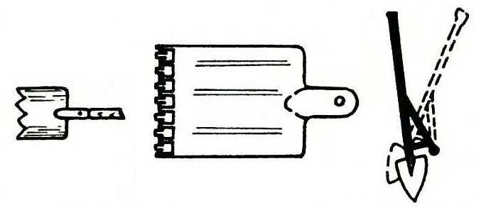

Не любят стандартных лопат и садоводы. Чтобы перерубить корни, на полотне старой лопаты нарезают крупные зубья — теперь она не скользит по корневищу и рубит с одного маху.
Лопата для перерубания корневищ. Роликовая лопата. Лопата с дополнительной точной опоры.
А разве работа — грузить овощи обычными совковыми лопатами? Они как и вилы, портят плоды. И вот решение: на конце совковой лопаты сделаны пазы, в них вставлены ролики-втулки на общем стержне. Полотно как бы подкатывается под овощи.

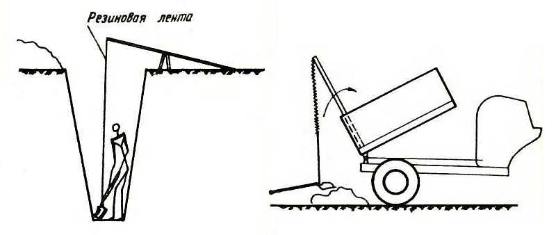

Читатель из Ангарска В. Климович предлагает снабдить обычную лопату упругой резиновой лентой. Если один конец ленты привязать к лопате, а другой к шесту, установленному на борту кузова, к вспомогательному трамплину или ферме, работать будет легче. Правда, прежде резину надо растянуть, но с пустой лопатой это менее утомительно, чем без приспособления бросать груз в кузов.
Лопата на подтяжке.

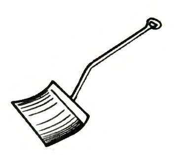

В США несколько лет назад была разработана лопата для уборки снега. Ручка изогнута так, чтобы работающий нагибался, как можно меньше. Полотно покрыто кремнийорганическим составом, и снег не прилипает. Чтобы широкое основание не прогибалось, вдоль основания сделаны ребра жесткости.
Лопата для уборки снега с кремнийорганическим покрытием.

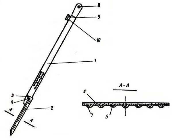

Кстати, кремнийорганическое покрытие, видимо, не единственное средство против прилипания. Сотрудники Латвийского научно-исследовательского института гидротехники и мелиорации И. Гайлитис и В. Болодис, заядлые огородники, получили а. с. № 423424 на изобретение, которое так и называется «Лопата». У нее полый черенок, заполненный пористой массой, сверху — отверстие с пробкой. Полотно лопаты двухслойное с поперечным и продольным каналами между слоями. Верхний слой пористый. Перед работой в черенок заливают воду.
Смачиваемая лопата: 1 — рукоятна: 2 — корпус; 3 — опорная поверхность;
4 — поперечный канал; 5 — продольные каналы: 6 — верхний пористый слой;
7 — нижний слой; 8 — ручка: 9 — заливное отверстие с пробкой; 10 — штуцер к шлангу.
Постепенно стекая вниз, жидкость расходится, просачиваясь через пористый верхний слой, смачивает его, и почва не прилипает. Та же лопата, если понадобится, может самоохлаждаться или подогреваться, дезинфицировать почву или погрузочный материал, вводить в них добавки. Если условия позволяют, заправочный шланг можно не отсоединять и подавать жидкость в лопату непрерывно.

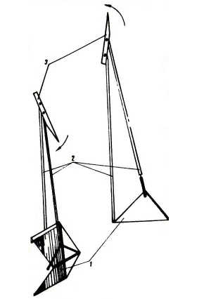

А вот еще необычная лопата. Изготовлена и опробована Г. Кухтиковым из Подмосковья. Нужна яма, скажем, 20х20х300 см, и не шире. Хочешь не хочешь, раскапывай котлован и будь любезен перебросать лишний куб-другой земли. Иначе — как развернешься? Работы дня на два.
Лопата системы Кухтикова: 1 — совок из листа железа; 2 - ручки из дерева; 3 — рычаг.
Кухтиков четыре ямы таких же размеров роет своей лопатой всего за 3—4 часа. Да какие ямы — размер в размер. И не то что в яму не прыгал, даже с места не сходил.
Как сделать ручной ямокопатель? Из листового железа толщиной 1—1,5 мм вырубается шестигранник. Разбив его на прямоугольник и два симметричных треугольника, последние загибают под прямым углом и стягивают проволокой — получается совок. Приделывают две деревянные ручки, металлический рычаг — инструмент готов. Разрыхляют грунт как обычной лопатой, а чтобы вытащить накопанное, поворачивают рычагом совок в горизонтальное положение. Для глубокой скважины ручки нужны подлиннее. Если же их сделать телескопическими и с фиксатором, то переналадка займет считанные секунды.
