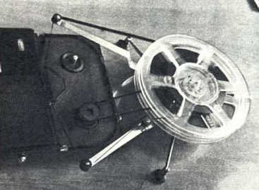

Однако к этому времени я располагал только эскизными набросками будущей конструкции. Помещать их в журнале неинтересно, и мы с гостем решили срочно изготовить опытный образец. В нашем распоряжении был портативный магнитофон и кое-какие заготовки деталей. Конечно, пришлось несколько испортить внешний вид магнитофона: удалили кусочек декоративного борта — он мешал прохождению ленты. А на этом месте поставили ограждение от швейной машины (это все же моя «стихия») и установили ось от проигрывателя.
Магнитофон «заиграл» от 500-метровой катушки, что и было запечатлено на снимке в журнале (ИР, 1, 73). После отъезда корреспондента я изготовил настоящую приставку, придав ей по своим скромным возможностям «товарный» вид. Что она собой представляет?

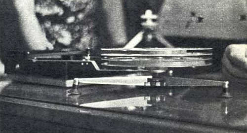

Вся конструкция приставки смонтирована на регулируемом по высоте треножнике с резиновыми присосками. К нему, как фотокамера на штативе, крепятся вал с под катушечниками и две опоры с направляющими роликами.
Приемный подкатушечник приставки соединен с приемным подкатушечником магнитофона резиновым пасиком. Таким образом, лента с нижней катушки через направляющий ролик подается к магнитной головке магнитофона, затем после второго направляющего ролика идет к натяжному ролику и наматывается на приемную катушку приставки.
Катушки с лентой, расположенные вне магнитофона, не греются и, в зависимости от скорости магнитофона, могут звучать 3—б часов.
С помощью приставки можно прослушивать непрерывную запись на магнитной ленте практически любой длины.
