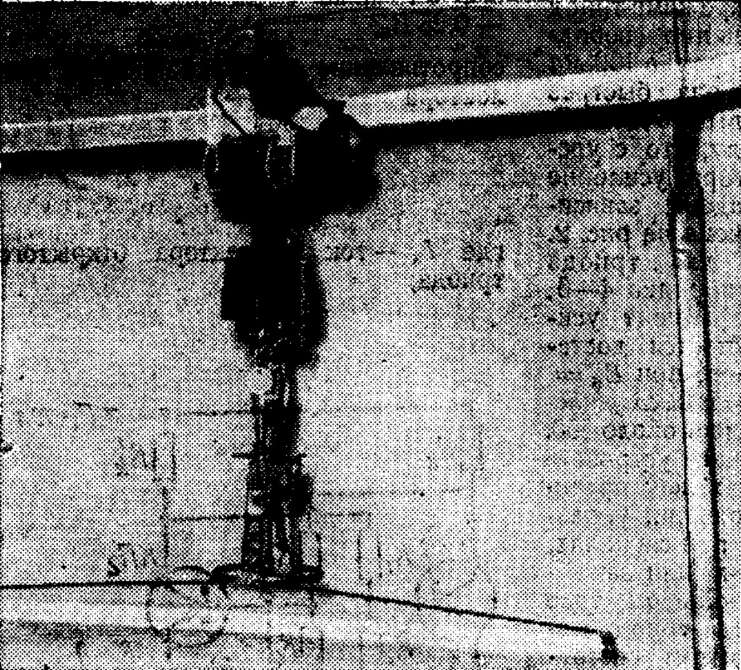

В связи с этим представляет большой интерес экспонировавшийся на 13-й Всесоюзной радиовыставке высокочастотный облучатель рассады сельскохозяйственных культур (см. фото), сконструированный в радиокружке Дворца пионеров г. Энгельса, Саратовской области (руководитель кружка С. Д. Преображенский).
Проведенные опыты по облучению рассады томатов показали, что токи высокой частоты оказывают активное влияние на рост и развитие ее.
Конструктивно облучатель очень прост и состоит из четырех основных частей: генератор высокой частоты, лампа Дневного света, однорельсовая направляющая, движущий механизм.
ВЧ облучатель рассады
Генератор высокой частоты собран на лампе Г-807 по простой схеме. Питание анодных и накальных цепей осуществляется переменном током от трансформатора «ЭЛС-2». Колебательный контур генератора представляет собой расположенный в горизонтальной плоскости виток диаметром 130 мм, выполненный из 10-мм алюминиевой трубки. Частота генерируемых колебаний 5—6 Мгц.
Кроме облучения токами высокой частоты, рассада освещается лампой дневного света ДС-30, что оказывает дополнительное влияние на ее развитие. Лампа ДС-30 укреплена ниже колебательного контура генератора высокой частоты и светится в поле излучаемых им колебаний.
Облучатель передвигается по направляющей (рельсу), что дает возможности облучать большую площадь, занятую рассадой. Конструктивно направляющая может быть выполнена как из металла, так и из дерева. Важно лишь, чтобы высота кронштейнов, поддерживающих рельсовый путь, могла регулироваться в зависимости от роста рассады.
Облучатель приводится в движение небольшим электромотором, который через редуктор и ременную передачу вращает два ведущих колеса. Движущий механизм имеет простейшее приспособление Для автоматического реверсирования электромотора в обоих концах рельсового пути.
Конструкция облучателя может быть изменена в зависимости от местных условий.
