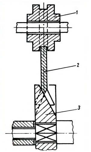

Наконец удалось сконструировать такое приспособление (а. с. № 433974). Насколько оно просто, судите сами. Рабочий орган — колесо-звездочка с зубьями, попеременно скошенными в обе стороны на угол развода. Их шаг равен шагу зубьев пилы. Специальный ролик с направляющей кольцевой канавкой прижимает пилу к разводной звездочке, которая, вращаясь, протягивает полотно и разводит зубья на строго заданный угол.

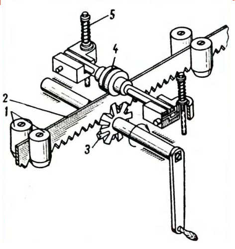

Схема устройства станка для развода зубьев ленточной пилы:
1 — направляющие ролики; 2 — пильное полотно; 3 — разводное зубчатое колесо;
4 — прижимной ролик с направляющей кольцевой канавкой; 5 — регулировочный болт с пружиной.

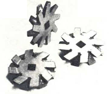

Набор сменяемых разводных звездочек для ленточных пил с различным шагом. Словом, переносной получился, а при необходимости можно закрепить и стационарно.
Ленточную пилу длиной 6—6,5 м на этом станке разводят за 1,5—2 минуты (сюда входит и время настройки). Думаю, такая производительность устроит наладчиков. Кому мало, пусть сделает привод от электродвигателя. Это несложно. Запаситесь набором легко сменяемых звездочек — разведете пилу с любым шагом.

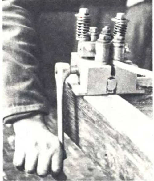

Станок в действии. Несколько вращений рукояткой — и зубья многометрового полотна разведены.
