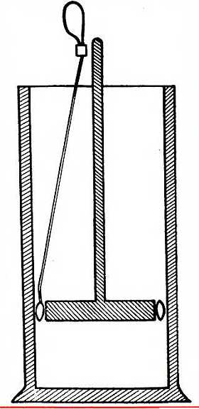

Задачу можно решать по-разному — заполнять, например, свободную часть сосуда инертным газом из специального баллончика, насыпать туда стеклянные шарики и т. д. Но все это неудобно. Вместе с моим соавтором А. Жарко мы предложили для этой цели оригинальную пробку в виде поршня, имеющую надувное кольцевое уплотнение (а. с. № 416986). Устройство позволяет хранить реактивы без доступа воздуха независимо от их расхода.
К пробке, снабженной для удобства пользования ручкой, прикреплена по всему периметру замкнутая камера, выполненная из эластичного материала, например из резины или полиэтилена. Пробка и ручка выполняются из любого химически стойкого вещества, например из стекла, пластмассы, резины и т. п. Кольцевая камера сообщается посредством воздухопровода с грушей, выполненной также из эластичного материала и присоединенной к воздухопроводу через вентиль, пропускающий воздух только в одном направлении — из груши в кольцевую камеру. При нажатии на специальную кнопку он будет пропускать воздух и из камеры в грушу.
Такую пробку опускают в сосуд до соприкосновения с веществом-недотрогой, после чего с помощью груши нагнетают воздух в уплотняющую камеру. Камера раздувается и плотно прижимается к стенке сосуда, чем и обеспечивает герметически прочное его закупоривание.
Чтобы сосуд открыть, нажимают на кнопку вентиля, при этом стенки камеры опадают, и пробка легко вытаскивается. Если нужно с поверхности реактива удалить воздух полностью, пробку опускают в реактив ниже его первоначального уровня, тем самым выжимают часть жидкости в зазор между пробкой и стенкой сосуда. Остатки реактива, если необходимо, с верхней поверхности пробки можно удалить промыванием.
Пробка описанной конструкции дает возможность использовать в качестве емкости дешевые цилиндрические сосуды, имеющие неравномерности дутья, свили. Кроме того, пробка, даже будучи перекошенной, обеспечивает полную герметизацию сосуда. Эту же пробку можно использовать для разбавления реактива или для добавления в него химических компонентов без опасности контакта с воздухом. В этом случае наливают новый реактив поверх закрытой пробки, пробку разгерметизируют и поднимают до верхнего уровня вновь налитого реактива. Затем реактивы также без доступа воздуха можно перемешать, хотя бы с помощью стеклянных шариков, помещенных в сосуд. Пробка нашей конструкции удобна также для извлечения любых объектов из боксов с искусственной газовой, вакуумной или жидкостной средой. Нужно лишь эти объекты внести внутри бокса в сосуд и герметизировать при помощи описанной пробки. Преимущество заключается в данном случае в легкости открывания и закрывания пробки, хорошей герметичности, а также легко осуществимой возможности дистанционного раскрытия сосуда.
