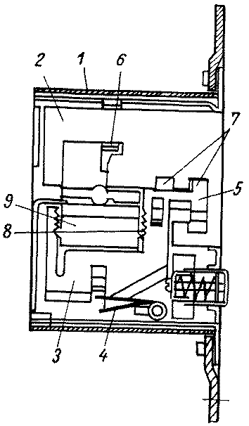

Дверной замок его конструкции тоже су-вальдный. Но рабочие кромки сувальд — с вырезами, а в них вставлены шифровальные пластины, способные занимать более десяти положений. И при четырех сувальдах замок имеет свыше двух миллионов вариантов настройки! Бородка ключа состоит из четырех шифровальных шпилек — их устанавливает хозяин замка и крепит винтом. К замку придано устройство для настройки ключа на новый вариант — его выбирает владелец. Потерял хозяин ключ — берет его у соседа, настраивает бородку на свой замок, и дверь открывается без поломки. Потом он меняет настройку замка, и тот становится «новым» без хлопот и затрат.
Устройство замка.
В корпусе 1 размещены в одной плоскости ригель 2 и сувальды 3 с выступами 5. На сувальды действуют пружины 4, Направляющие выступы 6 обеспечивают перемещение ригеля в корпусе. На ригеле есть пазы 7, которые взаимодействуют с выступами сувальд, фиксируя ригель в открытом и закрытом положении. Каждая сувальда имеет вырез, боковые стенки которого образованы зубьями 8 для установки кодовых пластин 9, взаимодействующих с наборной (из шпилек) 10 бородкой ключа.Любителю чужого добра теперь не открыть ни один новый замок: ведь для этого четыре сувальды нужно установить с точностью до нескольких сотых миллиметра, чтобы передвинуть ригель. Копировать ключи — бессмысленно, поскольку все они и замки одинаковы в продаже, а после настройки — все разные. Сувальдно-шифровальным замком можно заменить на дверях замки всех конструкций.
