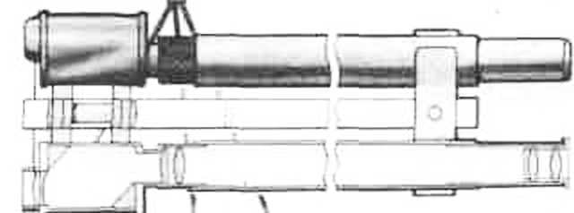

Когда-то в детстве я очень увлекался астрономией, строил телескопы и подзорные трубы, простые в изготовлении, но со значительным недостатком — сильно искажаются наблюдаемые объекты, вокруг них видны радужные ореолы. Избавиться от этих искажений можно, лишь применив сложный, так называемый ахроматический объектив. Достать такой объектив юному астроному почти невозможно: стоят они очень дорого, да и в продаже их почти нигде не встретишь.Я решил этот вопрос по-своему: построил телескоп на базе восьмикратного полевого бинокля. И был буквально ошеломлен результатами наблюдений. При относительно небольших размерах телескоп давал увеличение свыше 100 раз и качество изображения было вполне удовлетворительным.
У кого есть полевой бинокль, тот может переоборудовать его в телескоп. Я все изобразил на рисунке. Трубы нужно склеить из ватмана или даже из газетной бумаги. Линзы — от старых детских фильмоскопов или схожие по увеличению. Расстояние между линзами окуляра подбирается опытным путем, длина телескопа тоже.
Разбирать бинокль не нужно, трубки просто надеваются на него. При желании их можно снять и использовать бинокль по прямому назначению. Для удобства неплохо сделать к телескопу треногу.
С помощью этого телескопа можно наблюдать горы, кратеры и цирки на поверхности Луны, пятна и грануляционную структуру поверхности Солнца (через закопченное стекло, иначе можно получить ожоги), кольца Сатурна, спутники Юпитера, фазы Венеры и многое другое.
