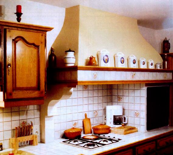

Установка вытяжки над плитой в кухне чаще всего отвечает эстетическим требованиям владельца. Вытяжка (проект Марка Дюбреля) сможет прижиться на многих кухнях.

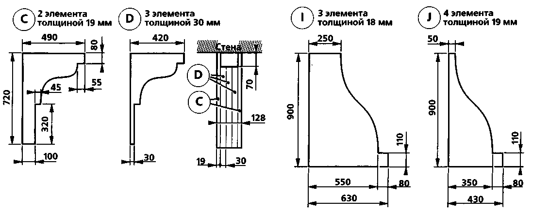

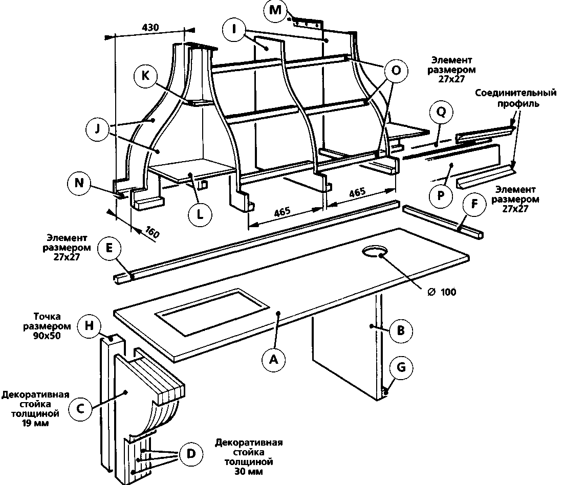

Размеры вытяжки соответствуют размерам плиты и могут варьироваться в зависимости от Вашей кухни.
