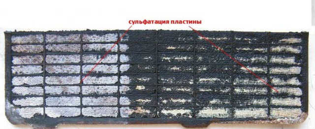

Свинцово-кислотные аккумуляторы, с которыми как-никак имеет дело армия автомобилистов, «садятся» главным образом от того, что на их пластинах откладывается слой соли. Кислота лишается доступа к свинцу, и электричество не вырабатывается. Случается это через два-три года эксплуатации, редко — через четыре. Аккумулятор везут на свалку. Можно ли его вернуть в строй?
Считалось, что поскольку сульфатация — явление закономерное, то, значит, нельзя. Ведь именно благодаря образованию солей и возникает электрический ток!

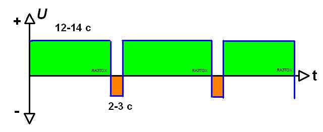

Способ признан изобретением (а. с. № 372599). Зарядка аккумулятора производится асимметричным током: соотношение прямого и обратного токов — 10:1, отношение времени протекания импульсов тока в прямом и обратном направлении 1:2.
При осуществлении предлагаемого способа электроды испытуемых батарей подвергают поляризации асимметричным током с временем и величиной в прямом направлении 12-14 секунды и 0,3-0,35 от ее номинальной емкости (Сн) соответственно, в обратном направлении время протекания тока составляет 2-3 секунды, а величина (0,15-0,17)Сн.
