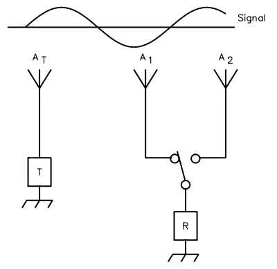

Этот пеленгатор "Double-Ducky" (DDDF) отличается тем, что переключается между двумя ненаправленными антеннами, создавая фазовую модуляцию входящего сигнала, которая легко слышна на FM-приемнике (рис. 1).
double-ducky_direction_finder
Рис. 1 — Быстрое переключение между антеннами позволяет измерять
фазу на каждой антенне, создавая псевдодоплеровский эффект, который
детектор FM-диапазона обнаружит как фазовую модуляцию.

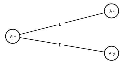

Когда обе антенны находятся на одинаковом расстоянии ( в фазе) от передатчика (рис. 2), тон исчезает.
Рис. 2. Если обе приемные антенны находятся на одинаковом расстоянии (D) от
передающей антенны, то фазовых углов сигналов в приемных антеннах не будет;
следовательно, детектор не обнаружит никакой фазовой модуляции, и звуковой
сигнал исчезнет с выходного сигнала детектора.

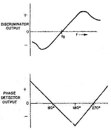

Детекторы FM-приемников обычно делятся на две категории: «дискриминаторы» и «фазовые детекторы». Фазовый детектор преобразует изменения фазы с частотой, соответствующей звуковой частоте, в звуковой тон. Дискриминаторы рассматривают изменения фазы как изменения частоты и, если изменения фазы происходят со звуковой частотой, будут попеременно выдавать инвертированные импульсы с той же частотой. Оба детектора выдают звуковой сигнал из динамика, который исчезает только тогда, когда фаза не изменяется в результате переключения (рис. 3).
Рис. 3 — Типичные кривые отклика дискриминатора и фазового детектора.

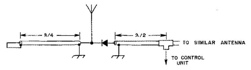

Кабели, идущие от антенны к коаксиальному Т-образному разъему, были обрезаны до электрической половины длины волны (примерно 2/3 полуволны в свободном пространстве), чтобы разомкнутая цепь, представленная обратно смещенным диодом, выглядела разомкнутой на коаксиальном Т-образном разъеме. (Длина линии внутри Т-образного разъема была учтена в расчетах.)
Длина линии от Т-образного разветвителя до блока управления не является критически важной, однако я предпочитаю, чтобы общая длина кабеля от Т-образного разветвителя до блока управления и приемопередатчика не превышала 8 футов (2,4 м), поскольку емкость кабеля шунтирует выходной сигнал генератора прямоугольных импульсов. (У меня есть предубеждение в пользу прямоугольных импульсов с прямыми краями.)

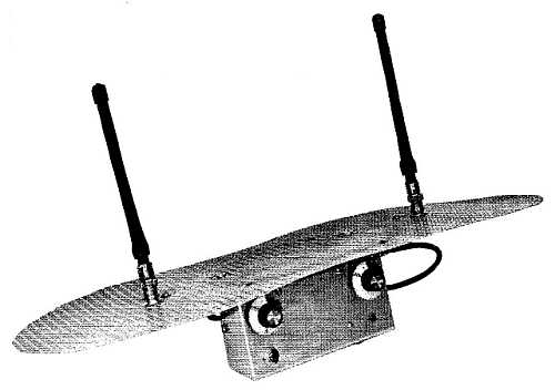

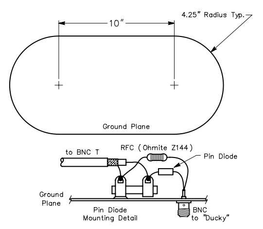

Выбор размера и формы заземляющей плоскости (рис. 5) был произвольным, продиктованным инстинктом и размером металлолома из ящика с хламом. Металлическая пластина действительно должна выступать от основания антенн на расстояние, по крайней мере равное их высоте, 8 дюймов (200 мм), но соображения ветроустойчивости и необходимости дополнительных затрат склоняли меня к меньшему размеру.

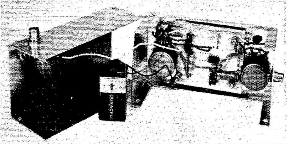

Внутреннее устройство DDDF. Простота конструкции и минимальное количество
компонентов делают этот проект простым, его можно выполнить за один-два вечера.
Рис. 5 — Схема заземляющей плоскости и детальное изображение компонентов в местах подключения антенны.
Размер и форма блока управления не имеют значения; важна только экранировка. Стандартный минибокс размером 5-1/4 x 3 x 2-1/8 дюйма (133 x 76 x 54 мм) удобен и широко доступен. Я питал устройство от обычной 9-вольтовой батареи для транзисторного радиоприемника, установленной внутри корпуса.

В первой модели для закорачивания антенны использовались шунтирующие PIN-диоды (рис. 6). Это хорошо для приема и устраняет необходимость в двух ВЧ-дросселях, но мощность, которую может выдержать антенна при передаче, составляет всего около 2,5 Вт. От антенн к Т-образному разветвителю проложены четвертьволновые коаксиальные кабели, так что закороченная антенна будет выглядеть как разомкнутая цепь на стыке Т-образного соединения.

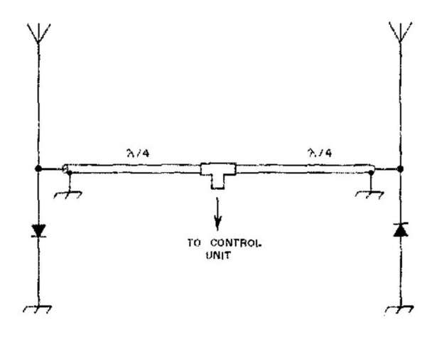

Вместо ВЧ-дросселей антенны в данной конструкции можно использовать закороченную четвертьволновую линию. Это создаст ощущение довольно высокого реактивного сопротивления (емкостного или индуктивного) на большей части, если не на всей, полосе частот, при этом сохраняя эффект короткого замыкания для прямоугольной волны (рис. 7).
Рис. 7 — Еще один вариант базовой конструкции. Здесь закороченный четвертьволновой
участок коаксиального кабеля заменяет ВЧ-дроссель на антенне.

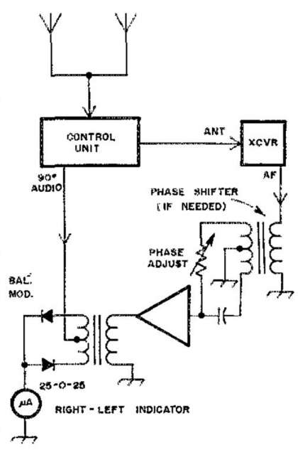

Пожалуй, наиболее интересным вариантом является добавление индикации правого/левого направления. Аудиовыход приемника проходит через фазовращатель (при необходимости) и подается на балансный модулятор, который использует квадратурный выход генератора прямоугольных импульсов в качестве опорного. Поскольку полярность постоянного тока на выходе изменяется при прохождении антенной полосы пропускания, для индикации правого/левого направления можно использовать микроамперметр постоянного тока на выходе смесителя (рис. 8). (По причинам, обсуждаемым далее, индикация является корректной только в области линейной работы детектора в приемнике.)
Рис. 8 — Блок-схема простого индикатора правого/левого направления. В зависимости
от положения потенциометра фазовый сдвиг может варьироваться от 0° до почти 180°.
В общем случае, при полном значении сопротивления потенциометра значение должно
равняться емкостному сопротивлению конденсатора на используемой звуковой частоте.

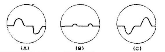

На рис. 9A осциллограф, синхронизированный с аудиомодулем «90», показывает выходной сигнал приемника с антенной, направленной в одну сторону от провала (на хорошо настроенном приемнике). На рис. 9B показано состояние провала и набор сигналов с удвоенной частотой (на октаву выше), а на рис. C показан выходной сигнал с антенной, направленной в другую сторону от провала.

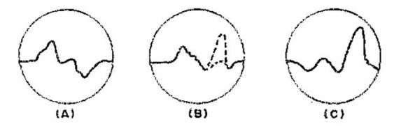

Если же, с другой стороны (рис. 10), входящий сигнал значительно выходит за пределы линейной области приемника (примерно на 10 кГц от частоты), то при направлении антенны в сторону от нулевой точки может наблюдаться довольно симметричный выходной сигнал в одну сторону (A).
Рис. 10 — Типичные ответы вне канала связи.
Также может наблюдаться почти нулевая точка с нестабильностью (обозначена пунктирной линией на дисплее) в резком нулевом положении (B), а при направлении в другую сторону выходной сигнал в сторону значительно увеличивается (C). Это вызвано различными участками кривой FM-детектора приемника. Резкое изменение тональности указывает на то, что нулевая точка антенны пройдена.
