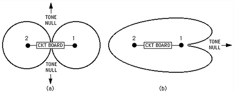

Модели пикового/нулевого приема
На этом рисунке (смотрим сверху вниз) двунаправленный блок HANDI-Finder (a)
имеет два нуля, каждый из которых перпендикулярен плоскости антенн.
Добавленный направленный режим (b) имеет один нуль на стороне антенны 1.
Добавление направленного режима.

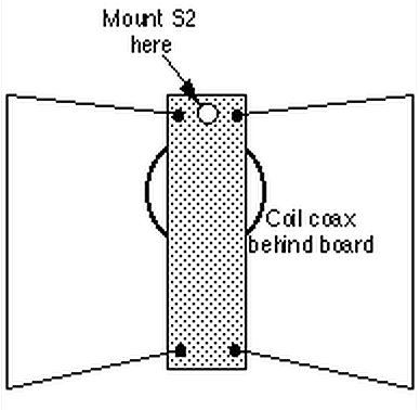

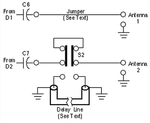

Расположение линии задержки и DPST переключателя Добавляя задержку по времени к сигналу от одной из двух антенн HANDI-Finder, изменяется пиковая/нулевая тональная диаграмма устройства. Если добавить нужную величину задержки, диаграмма изменится с двунаправленной (цифра 8) с нулями, перпендикулярными плоскости антенны, на кардиоидную (в форме сердца) с одним нулем на одном конце.
Эта двухшаблонная техника лежит в основе Handy Tracker, RDF-устройства, которое я спроектировал в 1989 году. Концепция кардиоидной диаграммы направленности пришла из неопубликованного проекта 1980 года Расса Эндрюса K6BMG. Схема сенсорного режима Handy Tracker может быть применена к K8DTS HANDI-Finder с простым добавлением переключателя и отрезка коаксиального кабеля для обеспечения задержки.
Как отмечает K8DTS, двунаправленная индикация HANDI-Finder не зависит от частоты. Это не относится к дополнительному режиму направленности. Линия задержки заданной длины создает точную кардиоидную диаграмму направленности только на одной частоте. Однако полезная диаграмма получается в диапазоне частот в несколько процентов, поэтому одна линия задержки обеспечит разрешение неоднозначности в одном полном любительском диапазоне VHF.
Подробности модификации.

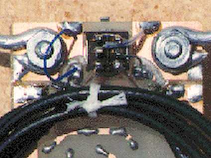

Модификация добавляет DPDT микро-мини тумблер без центрального выключателя (Radio Shack 275-626) и точно обрезанную коаксиальную линию задержки. Установите переключатель в зоне платы, свободной от травления, между двумя антеннами.
Детали электропроводки переключателя DPST

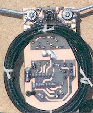

Вид сзади модифицированной платы с 3-мя проводами и добавленным 3-витковым проводом.
Обратите внимание на петлю провода слева; это компенсирует длину 3-виткового проводника,
которые в противном случае разбалансировали бы систему.
На задней стороне обрежьте дорожки, где C6 и C7 подключаются к клеммам антенны согласно чертежу. На стороне антенны № 2 подключите антенное соединение через переключатель согласно схеме. На стороне антенны № 1 установите неэкранированную проволочную перемычку длиной 1-3/4 дюйма, чтобы компенсировать добавленную проводку переключателя на стороне антенны № 2. Эта перемычка важна, так как разница в длине подачи на одну антенну в один дюйм приведет к ошибке пеленга в 6,5 градуса в режиме «восьмерка».
Отрежьте линию задержки по следующей формуле:
L = (11808-df)v/f
где L = длина коаксиального кабеля в дюймах,
v = коэффициент укорочения коаксиального кабеля в дробном выражении,
f = частота в МГц,
d = расстояние между вертикальными антеннами в дюймах.
Например, предположим, что мы добавляем режим считывания к HANDI-Finder с антеннами типа «бабочка» открытого контура для двух метров. Вертикальные секции двух контуров находятся на расстоянии 15 дюймов друг от друга. Мы используем коаксиальный кабель RG-174, коэффициент скорости которого составляет 65,9 процента. Рассчитанная для центра диапазона (146 МГц), длина линии задержки составляет
(11808-(15)(146))(0,659)/146 = 43,4 дюйма.
Сверните коаксиальный кабель и привяжите его к плате. Миниатюрный коаксиальный кабель, такой как RG-174, лучше всего подходит для линии задержки, поскольку он образует компактную катушку. Какой бы коаксиальный кабель вы ни использовали, обязательно определите его характеристический коэффициент укорочения. Он отличается для кабелей с пенопластовым и непенопластовым покрытием.
Схема S2 и линии задержки
Частичная схема HANDI-Finder дополнена перемычкой, переключателем S2
и линией задержки для обеспечения кардиоидного режима чувствительности.
Из-за многолучевого распространения и паразитной связи в окружающей среде может не получиться идеальная кардиоидная тональная диаграмма. Конечный ноль может быть неполным или на одном конце может быть двойной ноль. Это не имеет значения, поскольку цель направленного режима — просто определить, к какому из двух нулей в форме восьмерки необходимо следовать. Для этого имеется достаточная разница амплитуд пик/нуль.
Получение пеленгов RDF с помощью модифицированного HANDI-Finder — это простой двухэтапный процесс. Находясь в чистом месте, с S2, установленным в нормальный (двунаправленный) режим, слушайте нулевые тоны в приемнике, чтобы получить линию пеленга, как описано ранее. Затем переключите S2 в режим кардиоидной диаграммы направленности и поверните устройство на 90 градусов так, чтобы один конец указывал вдоль вашей линии пеленга. Обратите внимание на уровень тона. Поверните устройство на 180 градусов и снова обратите внимание на уровень тона. Он должен быть отчетливо другим. Тон с более низкой амплитудой будет возникать, когда антенна № 1 находится ближе всего к источнику сигнала. Чтобы вам было легче запомнить, отметьте направления нуля на плате.

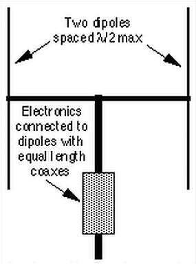

Двойные антенны в H-образной конфигурации. На фото статьи K8DTS QST фидер приемника проходит над открытым концом одной антенной петли. Это разбалансирует пару антенн и может привести к серьезным ошибкам пеленга на двух метрах и выше. Коаксиальный кабель следует прокладывать вдали от петли.
Горизонтальные секции антенн-бабочки серьезно ухудшают производительность RDF. Правильно разнесенные вертикальные диполи с коаксиальным питанием гораздо лучше подходят для серьезного использования с этим типом набора RDF. Такой набор антенн легко сделать из недорогих штыревых антенн и деталей из ПВХ-сантехники.
Две антенны должны быть разнесены как можно шире для максимально слышимого тона df, но расстояние не должно превышать половину длины волны в свободном пространстве на частоте приема. Расстояние примерно в 24 дюйма практично как для двух метров, так и для 125 см. Коаксиальные кабели от платы HANDI-Finder до каждого из двух вертикальных диполей должны быть абсолютно одинаковой длины.
Двойные вертикальные антенны, питаемые по коаксиальным линиям одинаковой длины,
обеспечивают наилучшую производительность RDF с коммутируемыми антеннами
Широкое разнесение антенн обеспечивает лучшую производительность, но может увеличить отклонение принимаемого тона до такой степени, что приемник «заглохнет». Если это произойдет, уменьшите частоту тонального генератора до 400 Гц или ниже, увеличив значение R1 и/или C1.
Фото линии задержки
Фото 1. Добавленная коаксиальная линия задержки подключена к задней части печатной платы.

Фото 2. Крупный план верхней части платы, на котором показан добавленный DPST-переключатель
и проволочная перемычка для обеспечения равных путей прохождения сигнала в двунаправленном режиме.
