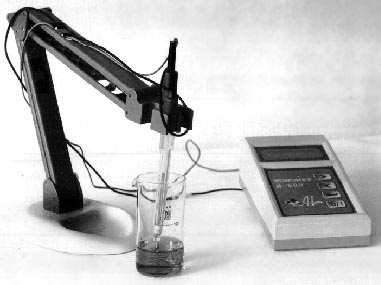

Описание
В основе работы преобразователя ионометрического И-500 лежит принцип прямого измерения электродвижущей силы электродной системы с преобразованием в единицы химической активности водорода (рН) и единицы концентрации (мг/л, моль/л) одновалентных и двухвалентных анионов и катионов.
Преобразователь И-500 состоит из одного малогабаритного блока. На лицевой панели расположен жидкокристаллический индикатор и сенсорная клавиатура управления прибором.
Преобразователь при подключении датчика температуры измеряемой среды обеспечивает термокомпенсацию показаний активности ионов.
Преобразователь И-500 имеет стандартный порт связи RS232 и может подключаться к компьютеру для фиксирования и дальнейшей обработки даных измерений.
Преобразователь питается от встроенного аккумулятора, заряжаемого через преобразователь напряжения от сети переменного тока (220 В, 50 Гц). Напряжение питания И-500 — 9 В.

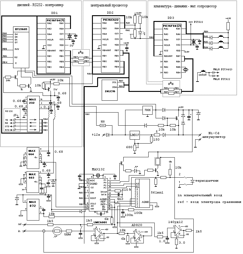

Принципиальная схема
Схема прибора выполнена на 3-х PIC-контроллерах, связанных по шине I2C. Каждый контроллер выполняет фиксированный набор функций и может использоваться в других устройствах с минимальными затратами по перепрограммированию:
DD1 — вывод на 2-х строчный ЖКИ + RS232 9600 бод,
DD2 — управление аналоговой частью + интерпретатор команд,
DD3 — сопроцессор плавающей арифметики + ввод с клавиатуры.
Управляющая программа записана в ПЗУ 24LC16. Питание аналоговой части (+5 В, -5 В) производится от RS-232 формирователя.
Иономер И-500. Схема электрическая принципиальная
