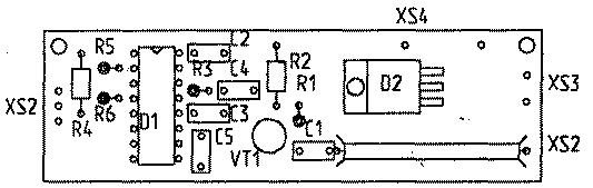

Предварительный делитель для частотомера ВЕР-1801 Дополнительный предварительный делитель частоты на 10 является одной из плат расширения функциональных возможностей частотомера BEF-1801 [1] и предназначен для увеличения верхней границы диапазона измерения частоты до 200МГц. Дискретность измерения - 1кГц. Ток потребления - не более ЗО мА. Диапазон напряжений источника питания - 8...12 В.
Элементы делителя расположены на двусторонней печатной плате размером 85х25 мм, которая закрепляется на основной плате частотомера на двух стойках высотой 8мм и соединяется с основной платой короткими проводниками. Металлизация со стороны установки элементов является общей шиной делителя. В качестве микросхемы D1 можно использовать также микросхему 193ИЕ2 в типовом включении, при этом верхняя рабочая частота повышается до 400МГц. С целью расширения диапазона напряжений, используемых для питания делителя и частотомера, на плате установлена ИМС стабилизатора напряжения D2, которую при наличии стабилизированного источника напряжения 5В можно исключить.
Измерения нескольких экземпляров предварительных делителей, проведенные в лаборатории редакции, показали, что максимальная частота измерения при использовании микросхемы 193ИЕЗ находится в диапаздне 300...320МГц, а при использовании 193ИЕ2 - более 450МГц. При изготовлении предварительного делителя необходимо руководствоваться требованиями к монтажу, предъявляемыми к устройствам, работающим в диапазоне около 500МГц. Особенно это касается минимизации длины выводов используемых деталей и больше всего - длины вывода эмиттера транзистора VT1.
