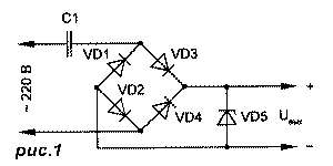

Сетевые блоки питания малой мощности с гасящим конденсатором применяются в современной радиоэлектронной радиоаппаратуре [1,2]. Работа узла, содержащего конденсатор, выпрямитель и стабилитрон (КВС) по схеме, рассмотренной на рис.1, подробно рассмотрена в [3]. Блок питания КВС превосходит традиционный трансформаторный и импульсный с бестрансформаторным входомм блоки по простоте конструкции и используемой элементной базы, а также по ремонтнопригодности. И все же, как ни прост блок питания КВС, но и его конструкция нуждается в усовершенствовании, не снижая при этом имеющихся преимуществ. Наоборот, можно дополнительно получить ряд полезных эксплуатационных свойств.

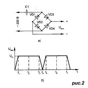

Входная часть блока питания содержит балластный конденсатор C1 и мостовой выпрямитель из диодов VD1, VD2 и стабилитронов VD3, VD4 (рис.2а). Осциллограмма выходного напряжения диодно-стабилитронного выпрямителя приведена на рис.2б (когда напряжение на выходе превышает превышает напряжение стабилизации стабилитрона; в противном случае он работает как обычный диод). От начала положительного полупериода тока через конденсатор C1 до момента t1 стабилитрон VD3 и диод VD2 открыты, а стабилитрон VD4 и диод VD1 закрыты. В интервале времени t1...t3 стабилитрон VD3 и диод VD2 остаются открытыми, а через открывшийся стабилитрон VD4 проходит импульс тока стабилизации. Напряжение на стабилитроне VD4 равно его напряжению стабилизации Uст.
Импульсный ток стабилизации, являющийся для диодно-стабилитронного выпрямителя сквозным, минует нагрузку, которая подключена к выходу моста. В момент t2 ток стабилизации достигает максимума, а в момент t3 равен нулю. До окончания положительного полупериода остаются открытыми стабилитрон VD3 и диод VD2. В момент t4 завершается положительный и начинается отрицательный полупериод, от начала которого до момента t5 уже стабилитрон VD4 и диод VD1 открыты, а стабилитрон VD3 и диод VD2 закрыты. В интервале времени t5...t7 стабилитрон VD4 и диод VD1 продолжают оставаться открытыми, а через стабилитрон VD3 при напряжении Uст проходит сквозной импульс тока стабилизации, максимальный в момент t6. Начиная от t7 до завершения отрицательного полупериода, остаются открытыми стабилитрон VD4 и диод VD1.
На этом цикл работы диодно-стабилитронного выпрямителя завершается и рассмотренный процесс повторяется в течение следующего электрического периода в сети.
Таким образом, через стабилитроны VD3, VD4 от анода к катоду проходит выпрямленный ток, а в противополжном напрвлении - импульсный ток стабилизации. В интервалы времени t1...t3 и t5...t7 мгновенное значение напряжения стабилизации изменяется не более чем на единицы процентов. Значение переменного тока на входе моста VD1-VD4 в первом приближении равно отношению напряжения сети к емкостному сопротивлению балластного конденсатора C1.
Работа диодно-стабилитронного выпрямителя без балластного элемента (Конденсатора), ограничивающего значение сквозного тока, невозможна. В функциональном отношении они неразделимы и образуют единое целое - конденсаторно-стабилитронный выпрямитель (КСТВ).
