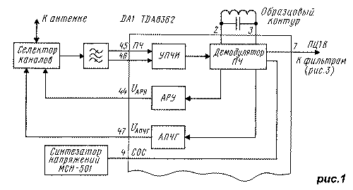

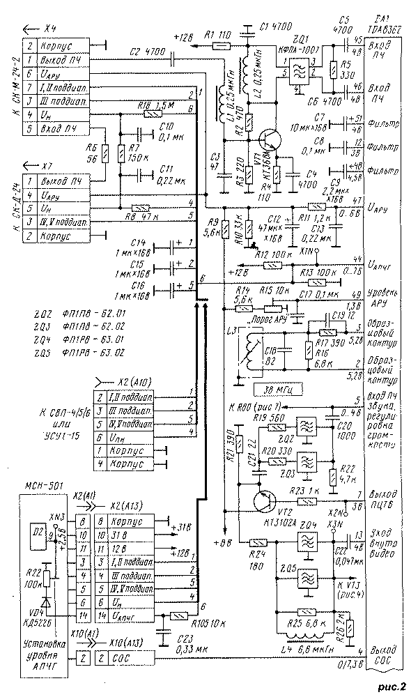

Рассмотрим принципиальную схему модуля, начиная с его радиотракта. Он включает в себя селекторы каналов, предварительный усилитель с фильтром на ПАВ, УПЧИ, демодулятор ПЧ, устройства АПЧГ и АРУ. Структурная схема, показывающая взаимосвязь этих блоков, изображена на рис.1. На рис.2 представлена принципиальная схема тракта. В зависимости от типа устройства выбора программ (УВП) на схеме показаны варианты подключения блоков УСУ-1-15 (СВП-4/5/6) и синтезатора МСН-501 (нарисовано утолщенными линиями).
Чувствительность микросхемы TDA8362 (DA1 на рис.2) на входе (выводы 45 и 46) равна 100 мкВ, а по существующим нормам чувствительность телевизора в поддиапазонах I, II должна быть не хуже 40 мкВ на антенном входе. Следовательно, коэффициент передачи (усиления) Kу в цепи от антенного входа до входа микросхемы должен быть не менее 8 дБ. Цепь содержит селектор каналов СК-М-24 (Kу=15 дБ) и фильтр на ПАВ ZQ1 (Kу < -25 дБ). Это означает, что при прямом подключении селектора к фильтру входная чувствительность телевизора будет ниже нормы не менее чем на 18 дБ (примерно 320 мкВ), что недопустимо. Для ее сохранения включен предварительный усилитель на транзисторе VT1 c Kу > 20 дБ, позволяющий с небольшим запасом компенсировать затухание в фильтре ZQ1.
Отметим попутно, что Kу современного всеволнового селектора UV-917 фирмы Philips равен не менее 38 дБ при очень низком уровне шумов, что позволяет напрямую соединить его с фильтром ПАВ и обеспечить при этом повышенную вдвое чувствительность телевизора. Такой селектор использован в телевизоре "Горизонт - CTV-655".
Полосовой фильтр ZQ1 должен удовлетворять следующим требованиям: работать на несущей ПЧ изображения 38 МГц, иметь широкий горизонтальный участок АЧХ ("полку") в полосе 31.5...32.5 МГц и симметричный выход. Этим требованиям отвечают фильтры на ПАВ КФПА-1007, КФПА-2992, КФПА-1040А. Широко распространенные фильтры КФПА-1008, К04ФЕ001 имеют узкую "полку" и не обеспечат приема по стандартам B, G. Фильтр ФПЗП9-451, используемый в телевизорах 3УСЦТ, имеет несимметричный выход, что требует введения между ним и микросхемой симметрирующего каскада на двух транзисторах.
После усиления в УПЧИ (см. рис.1) сигналы ПЧ в демодуляторе преобразуются в полный цветовой телевизионный видеосигнал (ПЦТВ). Демодулятор содержит узел инверсии белого пятна (ограничения выбросов ПЦТВ, вызываемых помехами) на уровне средней яркости, что улучшает качество изображения, предотвращая появление помех на экране, а также резкое изменение амплитуды ПЦТВ и входящих в него синхроимпульсов.
Колебательный контур L3C18 (см. рис.2) служит общим образцовым контуром для демодуляторов ПЧ и устройства АПЧГ, что уменьшает число элементов настройки в модуле. Напряжение АПЧГ (UАПЧГ) на контрольной точке X1N при захвате сигнала может изменяться в пределах 0.5...6.3 В и при точной настройке контура на частоту 38 МГц и селектора на несущую изображения равно 3.5 В.
При использовании УВП типа УСУ, СВП напряжение UАПЧГ поступает на селекторы по цепи R12R13R18C10R7C11, где оно, складываясь с напряжением предварительной настройки UПН, приходящем с УВП через резистор R8, формирует напряжение настройки селекторов UН. В случае применения синтезатора напряжений МСН-501 сложение напряжений UАПЧГ с UПН и формсирование UН происходит в синтезаторе. Напряжение UАПЧГ подано на него по цепи R12R13R105C23, а полученное значение UН проходит на сеоекторы с контакта 6 разьема X2 (A13) по цепи R8C11R7C10.
Вернемся к образцовому контуру L3C18. Для каждого телевизора характерна такая особенность: в процессе предварительной настройки на какую-нибудь программу при невыключенном устройстве АПЧГ оказывается, что полоса захвата несущей изображения при подходе к ней со стороны низких частот оказывается шире такой же полосы при настройке со стороны более высоких частот. Это явление возникает не от плохой регулировки АПЧГ. Оно обьясняется тем, что несущая изображения при правильной настройке селекторов расположена на склоне АЧХ полосового фильтра ПЧ (безразлично, будет это фильтр на ПАВ в телевизорах 3УСЦТ или фильтр сосредоточенной селекции в УПИМЦТ). Наклон АЧХ приводит к асимметричности сигнала, подаваемого на демодулятор устройства АПЧГ, особенно заметной при слабом входном сигнале, когда гладкий на входе селектора каналов уровень шумов становится заметно асимметричным на входе системы АПЧГ. В результате возникает сдвиг напряжения UАПЧГ от правильного значения, что вызывает расстройку приемника и указанную асимметричность полосы захвата. При использовании микросхемы TD8362 приняты меры к ликвидации такого деекта включением цепи C19R19.
Напряжение UАРУ подано на селекторы каналов с вывода 47 микросхемы через цепь C13R11C12R10R9. Его начальный уровень устанавливают подстроечным резистором R15.
С вывода 4 микросхемы на контакт 2 соединителя X10 (A13) поступает сигнал опознавания синхронизации (СОС), используемый в синтезаторе напряжений для управления системой автоматической настройки на программы. Напряжение сигнала UСОС равно нулю, если на входе микросхемы нет импульсов синхронизации. Напряжение UСОС равно 6 В, если на вход приходит сигнал системы NTSC-3.58, или * В, если принимается "цветной" или "черно-белый" сигнал систем SECAM, PAL, NTSC-4.43.

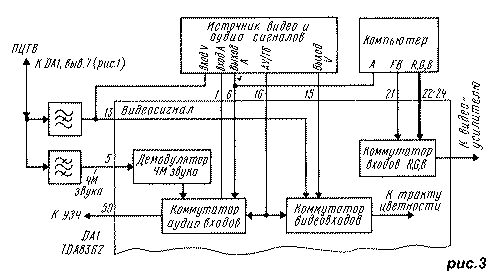

С вывода 7 микросхемы ПЦТВ поступает на набор внешних фильтров, где он разделяется на видеосигнал и ЧМ сигнал звука. Полосовые фильтры ZQ2, ZQ3 выделяют полосы частот, в которых размещены ЧМ сигналы звукового сопровождения (5.5 +/- 0.05 МГц в стандартах B, G и 6.5 +/- 0.05 МГц в стандартах D, K). Через вывод 5 микросхемы они, как показано на рис.3, проходят на демодулятор, а затем на коммутатор аудиовходов. Демодулятор ЧМ звука имеет систему фазовой автоподстройки частоты (ФАПЧ), обеспечивающую автоматическую настройку на любой стандарт звукового сопровождения.

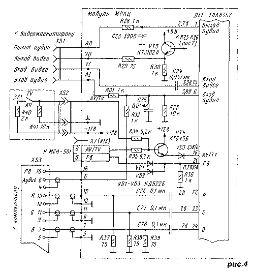

Режекторные фильтры ZQ4, ZQ5 (см. рис.2), очищая ПЦТВ от полос, занимаемых ЧМ сигналами звука, превращают его в видеосигнал, который через вывод 13 микросхемы поступает на коммутатор видеовходов (см. рис.3). На рис.3 показан также коммутатор R, G, B, его работу рассмотрим дальше.
На коммутаторы аудио- и видеовходов приходят также сигналы с внешних источников (видеомагнитофона, проигрывателя видеодисков, игровой видеоприставки). Управление коммутаторами (функция AV/TV) обеспечивается подачей соответсвующего напряжения на вывод 16 микросхемы: меньше 0.5 В для включения эфирной программы (TV); 3.5...5 В для включения внешней программы формата S-VHS (AV); 7.5...8 В для работы от внешнего источника формата VHS (AV). Если напряжение на выводе 16 отсутствует, микросхема работает в режиме TV.
Напомним, что недавно появившиеся видеомагнитофоны формата S-VHS (например, Philips-VR969) обеспечивают более высокое качество изображения (400-430 линий против 230-270 линий у видеомагнитофонов формата VHS и 320...360 линий у эфирных программ). Достигается это за счет размещения цветовой компоненты не в обычной полосе 3...4.7 МГц ПЦТВ, а в полосе 5.4...7 МГц. При воспроизведении такие видеомагнитофоны подключены по трем цепям: аудиосигнал - на вывод 6 микросхемы, сигнал яркости S-VHS-Y - на вывод 15, сигнал цветности S-VHS-C - на вывод 16.
Если имеется только один внешний источник видеосигналов формата VHS, то он подключен к МРКЦ так, как показано на рис.4. При использовании синтезатора МСН сигнал AV/TV приходит от него через разьем X7 (A13). Если же применены блоки УСУ, СВП, то получать сигнал AV/TV придется вручную переключателем SA1 на два положения, устанавливаемым в удобном месте корпуса телевизора. В обоих случаях в режиме TV формируется напряжение не более 0.4 В (или оно отсутсвует), а в режиме AV - не менее 10 В. Последнее передается на вывод 16 микросхемы через ключ на транзисторе VT4.
Тип входных и выходных соеденителей XS1, XS2 выбирают в зависимости от типа их ответных частей в используемом источнике сигналов.
Если имеется несколько источников видеосигналов, то их подключают к МРКЦ через согласующее устройство. Подробная информация по его построению дана в [3].
