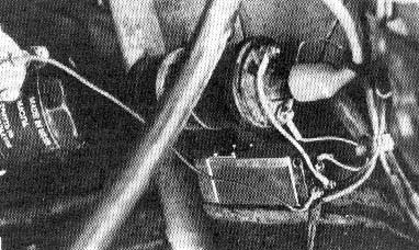

Не устанавливайте блок в салоне. Писк преобразователя - хороший индикатор его работы, однако лучше если он не будет постоянно слышен.
Готовый блок должен быть не больше катушки зажигания, и его удобно ставить рядом с катушкой под общую гайку. Тогда для подключения понадобятся всего два провода длиной 10 см. В любом случае не ставьте блок в горячее место. Хорошо, если он будет обдуваться встречным потоком воздуха.

Блок     электронного     зажигания
Блок электронного зажигания, слева катушка зажигания.
