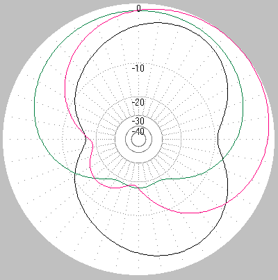

   Получаемые результаты  зависят  в первую очередь от антенн и их взаимного расположения. На следующем скриншоте, показаны, полученные  в MMANA результаты  фазировки полноразмерной Inverted V на мачте высотой 15 м, и  приёмной рамка, со стороной 1м.  Расстояние между антеннами 20 м в направлении на север. Диапазон 80 м
    Показаны только ДН в секторе 0...900 (остальные 3\4 круга получаются поворотом, и там  вид ДН такой же). В довольно широких секторах  при помехах приходящие с севера и  можно получить значительное улучшение отношения С\П. Для  помех же с запада и востока улучшение намного меньше, поэтому для этих направлений для фазировки лучше использовать другую дополнительную антенну.
    На следующем скриншоте показана  ДН в диапазоне 160 м при фазировке укороченного вертикала с емкостными нагрузками и аналогичной первому примеру отдельной приёмной вертикальной рамки. Расстояние между антеннами 20 м в направлении на запад
   Всё похоже на предыдущий случай - для  севера и юга можно в довольно широком секторе "навести" минимум на помеху, а для западного и восточном направлений разумнее использовать другую дополнительную антенну.
    Минимумы ДН на приведенных  скриншотах характеризуют не качество прибора фазирования, а  свойства конкретных двухэлементных активных систем.  При иных антеннах и ином их расположении подавление может быть как бОльшим, так и меньшим.

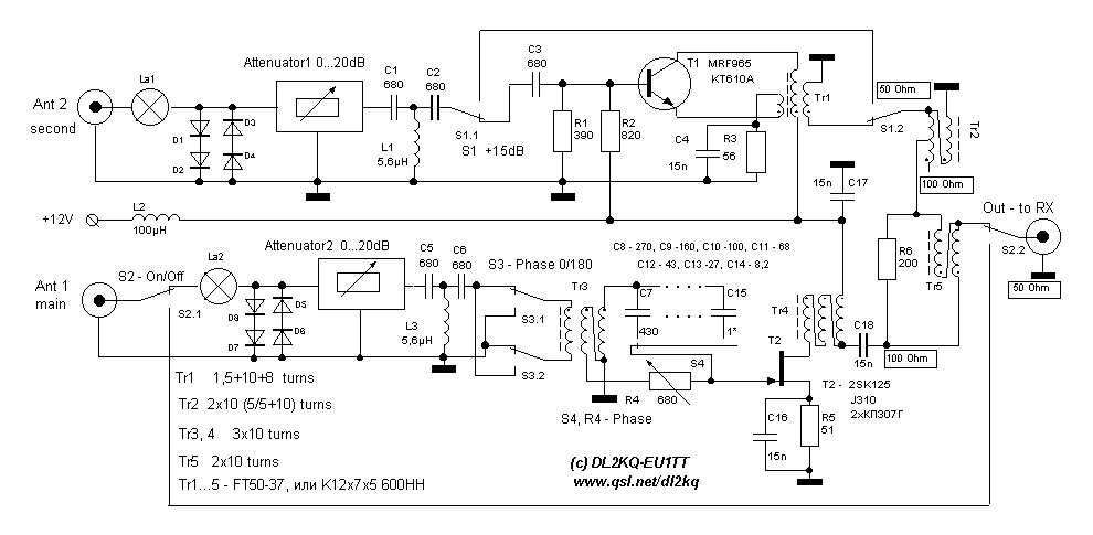

   Пришлось скомбинировать свою схему. Ничего особо нового в ней нет, но нет и "ляпов". Прибор работоспособен в полосе  1,8...30 MHz. Обеспечивает возможность  взаимной компенсации помехи более чем на 60 dB и имеет динамический  по интермодуляции не менее 110 dB.
        Прибор предназначен для работы в цепи RX антенны  и поэтому коммутация RX-TX не предусмотрена. Если у вас  в TRX общее гнездо антенны, то вводится коммутация RX/TX -  S2 заменяется на реле, включающее обход прибора при TX.
    Сигналы с обеих антенн  сначала проходят идентичные пути: защита- аттенюатор - ФВЧ.
Защита состоит из малогабаритных лампочек накаливания (6,3...13,2 V/0,1...0,2A) и диодных ограничителей. На приёме влияние минимально - сопротивление холодной нити накаливания несколько Ом, а диоды закрыты. При передаче же на антенны (как минимум на вторую - чисто приёмную) наводится изрядный сигнал от передающей антенны. При этом лампа накаливания загорается, её сопротивление возрастает до нескольких десятков Ом, а остаток "глотают" диодные ограничители. В моём случае такая защита надежно показала себя в следующих условиях:
    - киловатт в передающей антенне,
    - вторая (приемная) антенна в 3..5 метрах от передающей.
Правда на некоторых диапазонах защитная лампа светится в полный накал. Кстати, это помогает представить напряженность поля недалеко от вашей передающей антенны и заодно является индикатором нормального излучения - раз защитная лампочка светится как обычно, значит всё в порядке с передачей.
     Аттенюаторы используются телевизионные или  из комплекта  измерительных приборов. В крайнем случае можно поставить делителем переменный резистор  группы "В" на 510...680 Ом.
    ФВЧ содран мною из MFJ-1026. Это минимальная фильтрация помех от СВ-вещания.  Если планируется  использовать лишь несколько диапазонов, то имеет смысл вместо ФВЧ установить полосовой фильтр (или несколько). Расчёт такого фильтра делается автоматически в RFSimm99, примеры готовых фильтров можно найти тут.
     Далее сигнал с первой антенны  поступает на  фазовращатель (позаимствованный из схемы JA1DI) - С7..С15, S4, R4. Вместо КПЕ установлен переключатель  и набор постоянных конденсаторов. Это позволило решить две проблемы -  получить min паразитную ёмкость на корпус и большое перекрытие.  Не следует относится к переключателю S4 как к диапазонному - и на 28 MHz может потребоваться ёмкость 270 пФ, и на 1,8 MHz иногда нужна 1 pF. Всё зависит от взаимного расположения и типа антенн, а также от направления прихода помехи.
    Усилитель на T2  с небольшим запасом компенсирует потери в фазовращателе.  T2 это единственный активный элемент схемы (сравните с MFJ-1026) и именно он определяет динамический диапазон всего устройства.  Ток стока T1 достаточно велик - 25....40 mA и линейность весьма высока.
    Tr5 и R6 -  сумматор с высокой развязкой и малыми потерями. Rвх по обеим входам -  по 100 Ом. Если с выхода T2  получить 100 Ом не представляет труда, то на втором входе для согласования с трактом 50 Ом  пришлось установить Tr2 для перехода 50\100 Ом.
    В верхнем положении S1 на вход Tr5 поступает сигнал со второй антенны. При малом сигнале придется включить  УВЧ на T1.  В данном варианте Rвх УВЧ  300 Ом, усиление по напряжению  + 15 dB, Rвых=50 Ом.  Этот усилитель может быть любым, из числа используемых с маленькими приёмными антеннами. Тут большой  простор для подгонки под конкретные антенны. Не относите проблемы с линейностью этого УВЧ к описываемому прибору (а при включении УВЧ динамический диапазон, конечно, снизится). УВЧ к маленькой  приёмной антенне требуется и без прибора фазировки.

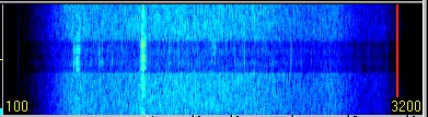

     А это картинка индикатора PSK31. Полоса с резко уменьшенным шумом в середине - включенный прибор. Шумы сверху и снизу - прибор отключен.
    АРУ во всех примерах включена, чтобы видеть именно улучшение отношения сигнал/шум.
