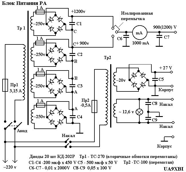

Принципиальная схема блока питания:
Блок питания усилителя выдает постоянное напряжение 1200 или 900 вольт для питания анодной цепи. Трансформатор анодного напряжения отдельный, использовался магнитопровод и первичная обмотка силового трансформатора ТС-270 (можно применить любой из ряда ТС-210- ТС360) Вторичные обмотки намотаны проводом ПЭЛ-2 диаметром 0,4 мм и каждая обмотка выдает переменное напряжение 250 Вольт.

Продолжим изучение блока питания.
Каждая из 4-х обмоток анодного трансформатора подключена к собственному выпрямителю с конденсатором фильтра на выходе. Для снижения динамического сопротивления выпрямителей и достижения минимальных пульсаций и просадки• напряжения, а также максимума мощности на пиках применены конденсаторы емкостью 200 мкф и допустимым напряжением 450 вольт. Это потребовало применения более мощных, чем обычно диодов выпрямителя, поскольку при включении анодного трансформатора через диоды течет большой ток заряда конденсаторов. В нашем случае выбраны диоды КД-202.
Вполне возможно применение других диодов с током выше 1 А и обратным напряжением более 400 Вольт. Выпрямители соединены последовательно и от третьего выпрямителя сделан отвод на перемычку, с помощью которой можно выбрать два режима мощности усилителя. Переключение напряжений сделано перемычкой, можно найти и установить высоковольтный переключатель. На выходе анодного выпрямителя установлен миллиамперметр контроля анодного тока. Не следует устанавливать прибор с током полного отклонения менее 500 mA, поскольку выпрямитель способен отдать гораздо большие пиковые токи.
Трансформатор накала и напряжения питания реле использован типа ТС-100, из него также использованы только магнитопровод и первичная обмотка. Одна вторичная обмотка используется для питания накала ламп и намотана проводом ПЭЛ-2 диаметром 1,7 мм, Вторая обмотка предназначена для питания реле и смещения запирания лампы, намотана проводом ПЭЛ-2 диаметром 0,63 мм. Рекомендации по перемотке вам уже знакомы.
Обмотка питания реле соединена с выпрямителем, на выходе которого установлен конденсатор фильтра. Выходы блока питания выведены на разъем, установленный на задней стенке блока питания, миллиамперметр и выключатели анода и накала на передней стенке.
Проверка блока питания: Предварительно проверяют выполненный монтаж и если не обнаружены ошибки, приступают к проверке низковольтной части. Включив тумблер Накал• замеряют вольтметром напряжение на выводах накал•, Оно должно быть 13,3-13,5 Вольт. Подключив к выводам накала автомобильную лампочку 12 Вольт 25 ватт снова замеряют напряжение, оно должно быть в пределах 12,4-12,8 вольт. Уменьшение напряжения приведет к снижению мощности усилителя, повышение к сокращению срока службы ламп.
При подключении к выводам накала двух таких ламп (параллельно) можно оценить надежность накальной обмотки. Оставив трансформатор включенным на 1-2 часа, проверяют трансформатор на нагрев он не должен быть горячим, легкий нагрев допустим.
Выпрямитель питания реле проверяют также вольтметром, на выходе выпрямителя должно быть постоянное напряжение 24-30 вольт, при подключении к выходу выпрямителя 2-х последовательно соединенных автомобильных ламп 12 Вольт 25 Ватт напряжение не должно упасть ниже 23 вольт, а трансформатор через час-два работы при такой нагрузке не должен быть горячим.
Высоковольтный выпрямитель проверяется особо тщательно. Для начала разъедините выпрямители между собой удалив провода АА,ВВ,СС После включения тумблера Анод• прислушайтесь нет ли потрескивания. Выключайте тумблер немедленно, если потрескивание слышно причина в одном из электролитических конденсаторов. Разрядив все конденсаторы поочередно отключите предохранители в цепях вторичных обмоток и включая тумблер Анод• определите, какой из конденсаторов неисправен. Так же замените конденсатор, если сгорел какой либо из предохранителей в цепях вторичных обмоток. Если выпрямители работают неслышно, замерьте напряжение на выходе каждого из них, напряжение должно быть в пределах 300 360 вольт. Меньшее напряжение приведет к небольшому снижению мощности усилителя, большее к возможному пробою в лампах усилителя при работе на максимальной мощности.
Выключите тумблер Анод• и полностью разрядив конденсаторы, восстановите соединения в точках АА,ВВ,СС. Подключите на выход 1200 V• гирлянду• из 6 ламп освещения 220 вольт 100 Ватт, (используйте только одинаковые лампочки) включенных последовательно. Включите тумблер Анод• и замерьте анодный• ток. Не касаясь руками за провода, измерьте прибором напряжение на лампочке, подключенной одним выводом к корпусу блока питания и умножьте эту величину на количество лампочек( такая методика проверки высоковольтных выпрямителей может использоваться, если предел измерений вашего прибора заведомо меньше высоковольтного напряжения) . Вы получите значение анодного напряжения. Оно должно составить 1100 1200 вольт при токе примерно 0,4 - 0,5 А. Анодный трансформатор при этом не должен гудеть и нагреваться до температуры более 40-50 градусов через 20-30 минут проверки под нагрузкой.
Если у вас есть осциллограф, можно проверить напряжение пульсаций на выходе выпрямителя, для этого корпус осциллографа соедините с корпусом блока питания, а щуп осциллографа через конденсатор емкостью 0,001-0,005 мкф х 500 вольт, подключите к выводу лампочки соединенной другим выводом с корпусом. Напряжение пульсаций на лампочке не должно быть более 3-5 вольт.
Если оно меньше хорошо, если больше значит мала емкость конденсаторов или они высохли•.
Если ваша проверка успешна выключите тумблер Анод• и дождавшись разряда конденсаторов отключите гирлянду•.
