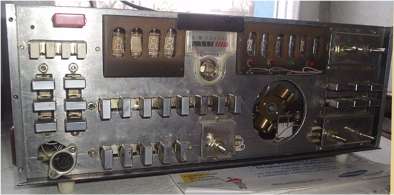

Коротковолновый трансивер UR5LAK
При разработке данной конструкции, ставилась цель создать относительно несложный и недорогой аппарат, достутный для повторения радиолюбителями средней квалификации, из доступной элементной базы. В то же время аппарат обладает высокими техническими параметрами и превосходит трансиверы с подобной схемотехникой. По эфиру было собрано много материалов на эту тему. За основу были взяты идеи собранные в трансивере Урал-84М•, как наиболее простые, отработанные и с достаточно высокими параметрами.
Трансивер был сделан в домашних условиях, с использованием минимума• приборов и инструмента. Корпус был разработан группой радиолюбителей. Партия корпусов была изготовлена на оборонном предприятии.
Трансивер предназначен для проведения радиолюбительских радиосвязей в диапазоне коротких волн. Он представляет собой конструкцию с одним преобразованием частоты и содержит девять функционально законченных блоков. Аппарат может быть базовым при создании УКВ трансиверов.

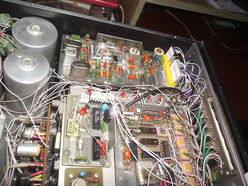

Трансивер выполнен по блочному принципу. На схемах нумерация элементов в каждом блоке своя.

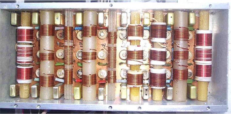

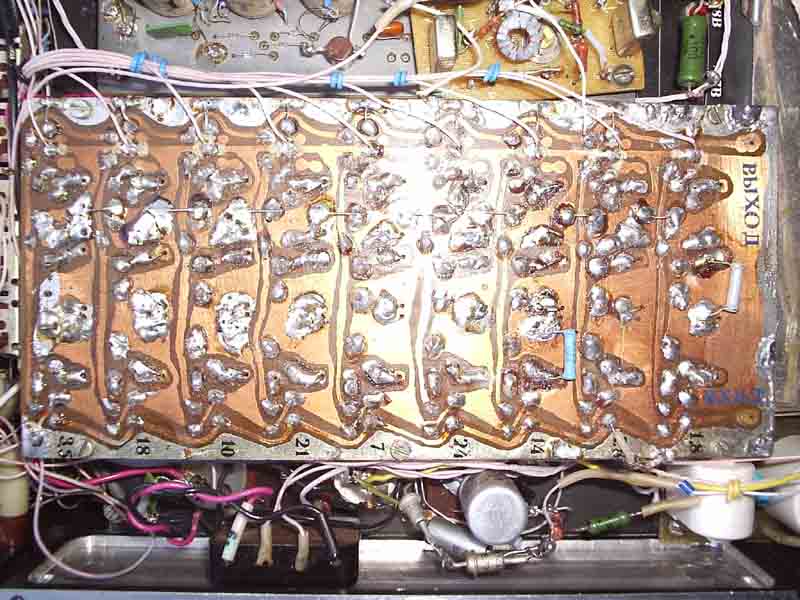

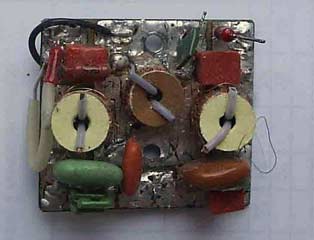

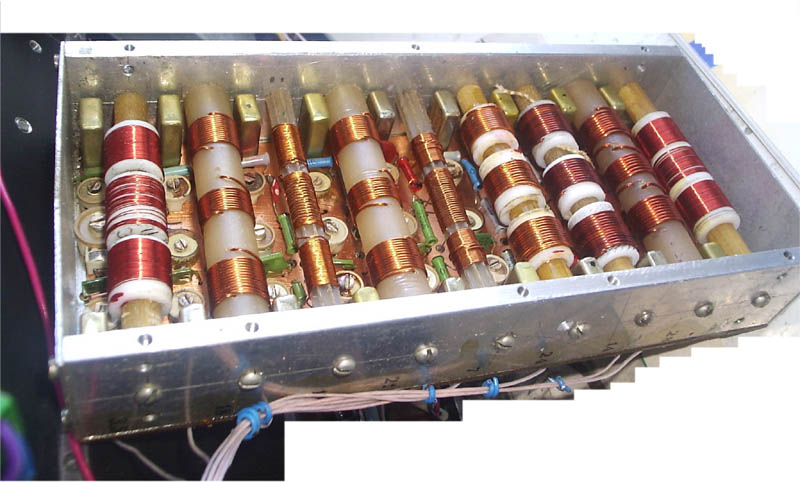

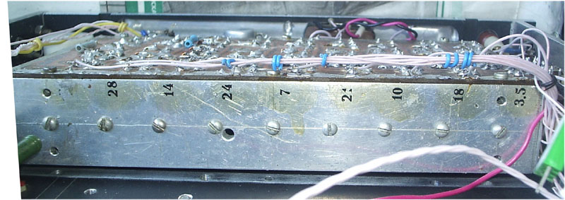

Диапазонные полосовые фильтры (ДПФ), блок А3
рис.2ДПФ повторены от трансивера RA3AO ([8], с.49). Выбор трехконтурных диапазонных полосовых фильтров производится кнопочными переключателями BAND• SA1-SA8 с зависимой фиксацией типа П2К (рис.1). Переключатель первоначально был предусмотрен только на восемь диапазонов. Для всех девяти диапазонов, была разработана схема "два П2Кà три диапазона" (рис.3), позволяющая при одновременном включении двух переключателей П2К SA3 и SA4 ("7 МГц" и "10 МГц") включать диапазон 24 МГц, а при необходимости - 27 МГц.
рис.3Коммутация диапазонных фильтров (А3) осуществляется с помощью реле К1-К18 типа РЭС49 (рис.2).
Контуры расположены в один ряд. Каркасы на низкочастотные диапазоны - диаметром 7 мм, на высокочастотные - 12 мм с подвижными катушками [5]. Размер блока 172х83х31 мм.

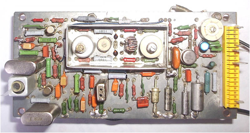

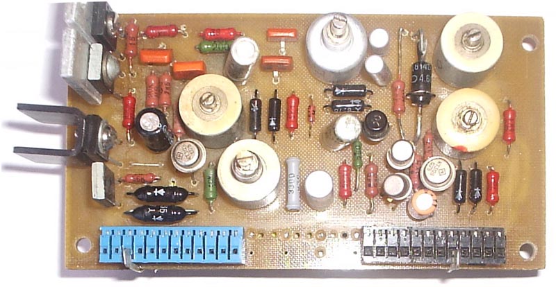

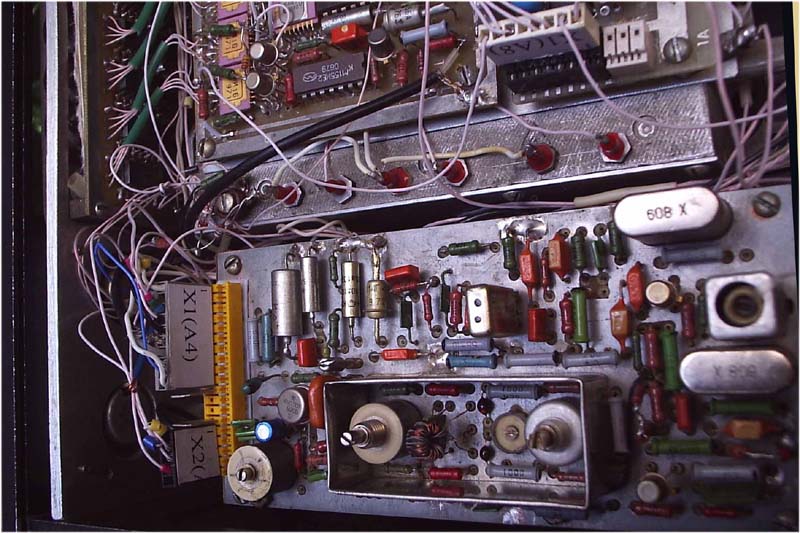

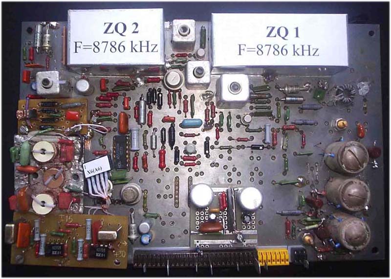

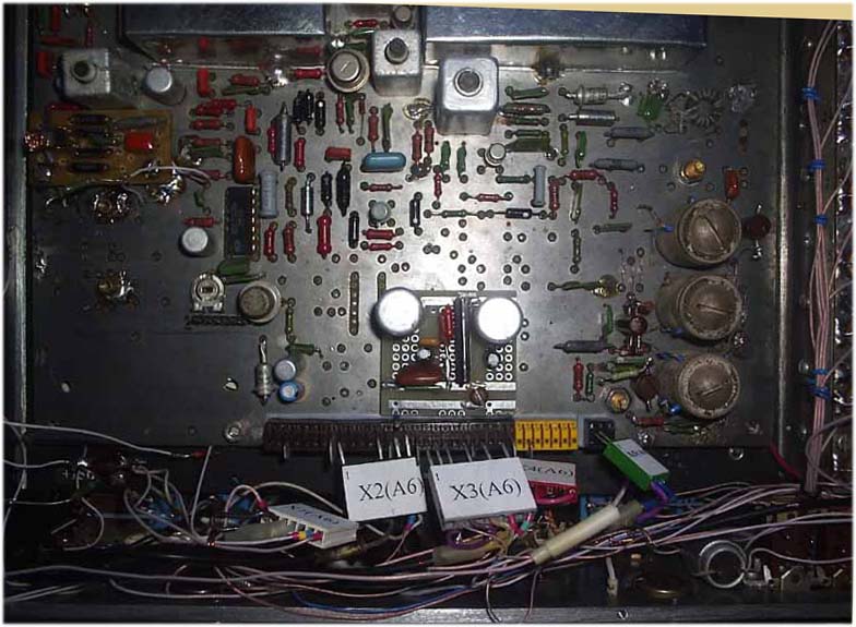

Основная плата, блок А8
На плате собраны: обратимый пассивный высокоуровневый балансный кольцевой смеситель, широкополосный усилитель генератора плавного диапазона (ГПД), диплексер, согласующий каскад на мощном полевом транзисторе VT2, основной и подчисточный кварцевые фильтры, тракт УПЧ, детектор и усилитель низкой частоты.
Сигнал при приеме поступает на первичную обмотку трансформатора Т3 (А8-1, рис.4). Преобразованный сигнал снимается со средней точки вторичной обмотки Т3. Напряжение генератора плавного диапазона усиливается широкополосным усилителем на транзисторе VT1 и подается на первичную обмотку трансформатора Т2.
За обратимым пассивным высокоуровневым балансным смесителем VD1-VD8 (КД922) стоит диплексер представляющий собой цепь из последовательно соединенных R51 и контура L1C4 настроенного на частоту ПЧ (L1=0,4 мкГн, С4=750 пФ для ПЧ=8786кГц).
На мощном полевом транзисторе VT2 собран каскад согласования смесителя с кварцевым фильтром. Транзистор типа КП905 применен благодаря его хорошим шумовым параметрам и линейности. При приеме каскад работает усилителем с общим затвором, входное сопротивление его имеет активный характер и постоянно в широком диапазоне частот. Согласование с кварцевым фильтром обеспечивается с помощью трансформатора Т4.
УПЧ приемника состоит из трех каскадов, выполненных на двухзатворных малошумящих полевых транзисторах КП327 (VT4, VT5 А8-1 на рис.4 и VT6 А8-2 на рис.5). Между вторым и третьим УПЧ включен подчисточный кварцевый фильтр ZQ2 (А8-2, рис.5) с переключаемой полосой для SSB и CW. Три каскада УПЧ охвачены АРУ. Далее - кольцевой смесительный детектор на диодах КД922 (VD12-VD15). С выхода детектора сигнал для уменьшения уровня шумов проходит через НЧ фильтр с полосой 300-2800 Гц (А8-3, рис.6). Затем, через диплексер на RC цепочке, сигнал поступает на усилитель НЧ выполненный на микросхеме DA1 (TDA1013B). Регулировка громкости осуществляется изменением напряжения на выводе 7 микросхемы. С вывода 2 сигнал через разделительный конденсатор поступает на головные телефоны или громкоговоритель.
На транзисторе КТ815 (VT7), выполнен электронный ключ, с помощью которого шунтируется тракт НЧ трансивера в режиме передачи.
Схема АРУ выполнена на транзисторах серии КТ3102 (VT8-VT11). На VT8,VT9 собран усилитель АРУ, сигнал на который подается до УНЧ, в результате чего исключена зависимость работы схемы АРУ от положения потенциометра Усиление НЧ•. Выключение АРУ производится замыканием на корпус• базы транзистора VT10 не на прямую, а через сопротивление 3,3 кОм (R61), что дает возможность защитить Вас от мощного сигнала соседа. В этом случае АРУ сработает. На базу транзистора VT11 через развязывающий резистор R67, подается напряжение с ручного регулятора Усиление ПЧ•. К эммитеру этого транзистора, через подстроечный резистор R70, подключается прибор 100 мкА (S-метр).
Подбором резистора R51 добиваются максимального усиления каскада на VT8 при минимуме шумов.

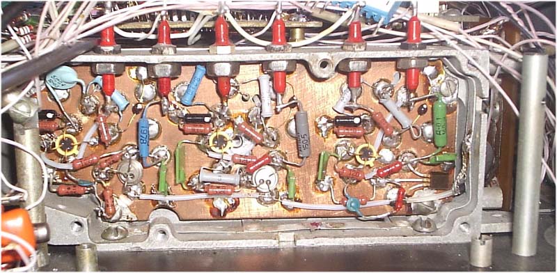

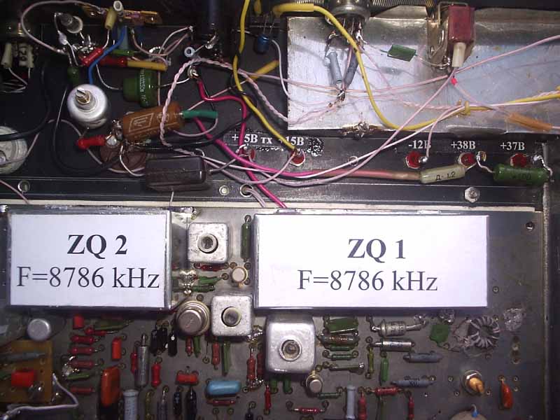

Для увеличения затухания вне полосы прозрачности в тракте ПЧ применен подчисточный четырех кристальный фильтр ZQ2. Подчисточный фильтр обрезает шумы, вносимые всеми предварительными трактами. В фильтре ZQ2 полоса пропускания может переключаться с помощью реле типа РЭС-49. В режиме SSB она равна 2,6 кГц, а в режиме CW полоса сужается до 600 Гц.
Фильтры ZQ1 и ZQ2 выполнены из часто встречающихся кварцев в корпусе Б1.
При передаче с транзисторов УПЧ VT4VT5VT6 снимается коммутирующее напряжение ТХ (0 В), RX (+15 B).
На транзисторе КП350 (VT3) собран регулируемый усилитель, работающий в режиме передачи SSB или CW сигнала. Регулировка усиления каскада производится изменением напряжения на втором затворе VT3 и достигает глубины более 40 дБ. При желании на второй затвор этого транзистора можно завести напряжение ALC. Потом сигнал проходит через кварцевый фильтр ZQ1, поступает на согласующий каскад VT2, работающий в данном случае истоковым повторителем и далее в обратимый пассивный высокоуровневый балансный смеситель VD1-VD8, осуществляющий перенос на рабочую частоту. Преобразованный сигнал снимается с первичной обмотки трансформатора Т3 на полосовые фильтры узла А3.
На основной плате проводились эксперименты: было оставлено только два каскада УПЧ, а каскад усилителя АРУ на VT8 типа КТ3120Е дополнительно использовался как предварительный усилитель низкочастотного сигнала перед микросхемой DA1 УНЧ. Основные параметры практически не изменились. Только диапазон регулирования АРУ уменьшился.

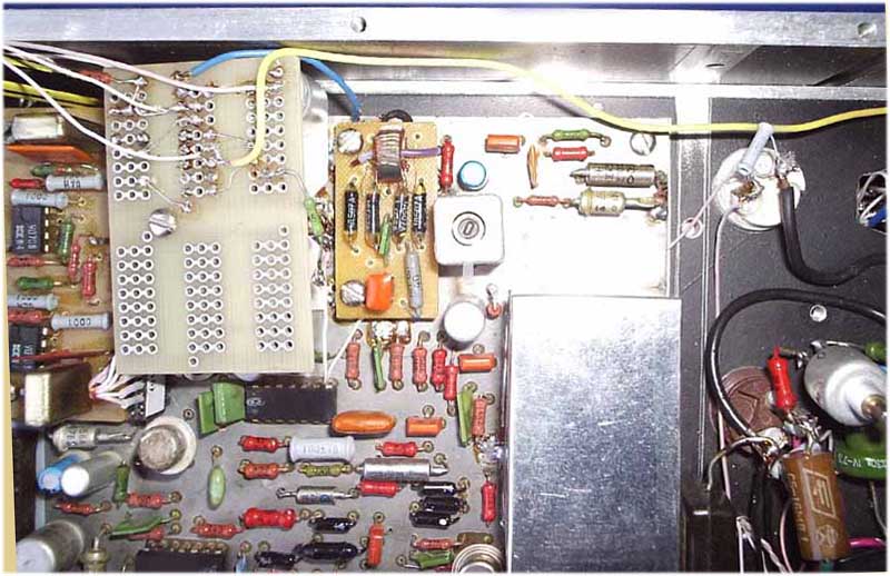

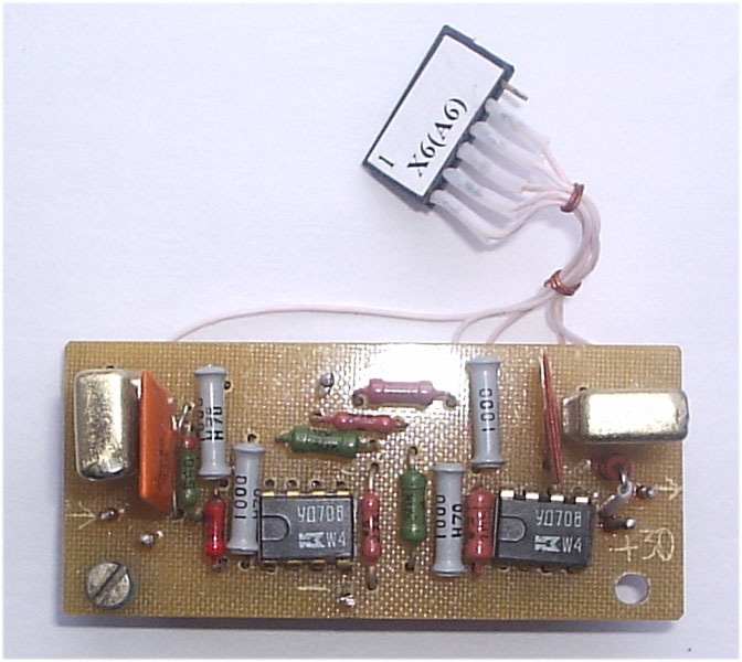

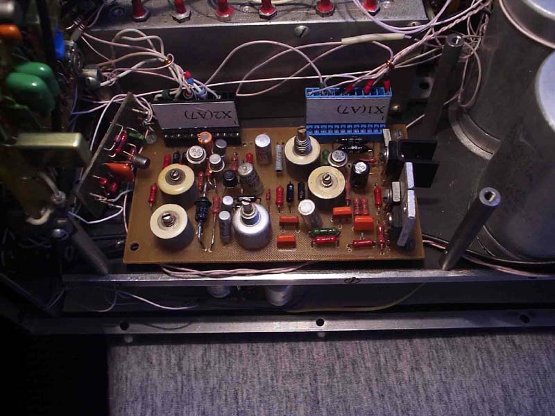

Активный CW/Notch фильтр, А8-5
Фильтр устанавливается в низкочастотном тракте трансивера после предварительного каскада УНЧ между точками 1 и 2 (А8-2, 6 ножка микросхемы DA1) вместо перемычки J1 и предназначен для выделения телеграфных сигналов (режим CW) или для ослабления (подавления) мешающих тональных сигналов при работе в телефонном режиме (SSB) режекторный (Notch) фильтр.
Notch фильтр очень эффективен как защита от различных несущих•, которыми насыщен радиолюбительский эфир, особенно на низкочастотных диапазонах.
Включается фильтр переключателем SA2 (П2К) с одновременной подачей напряжения питания, в выключенном состоянии он обесточен и переводится в положение Обход•.
Выбор режима осуществляется переключателем SA1 NOTCH/CW• типа П2К. При переключении режимов фильтра резонансная частота не изменяется. Коэффициент передачи фильтра около единицы.
Сдвоенный резистор R4 Центральная частота• устанавливает значение центральной частоты селекции или режекции. Резистором R8 Полоса• можно в небольших пределах менять ширину полосы пропускания или ширину полосы режекции в зависимости от условий приема. В режиме передачи НЧ тракт трансивера используется для самопрослушивания, поэтому применено реле К1, отключающее фильтр при передаче.
Подстроечные резисторы: R4 (сдвоенный) 2х47 кОм (группы Б• или В•), R8 (типа СП3-4аМ) и переключатели типа П2К установлены на передней панели и соединяются с платой экранированным жгутом.
Правильно собранный и настроенный фильтр в режиме "Notch" не должен оказывать существенного влияния на разборчивость и качество принимаемых сигналов радиостанций, работающих в телефонном (SSB) режиме. Питание фильтра осуществляется от однополярного источника +15В.
Плата фильтра изготовляется из одностороннего стеклотекстолита. Конденсаторы КМ и К50-35. Резисторы МЛТ-0,125. Конденсаторы С3 и С5 нужно подобрать с одинаковой емкостью и не должны отличаться друг от друга более чем на 5% и быть термостабильны.

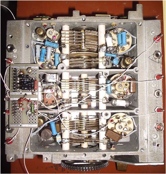

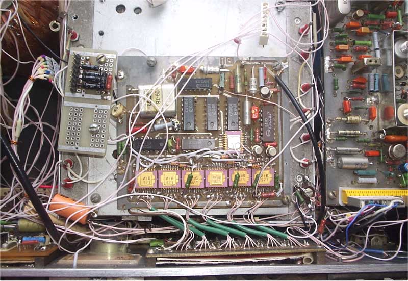

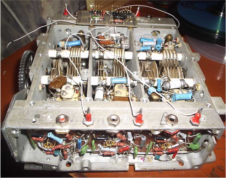

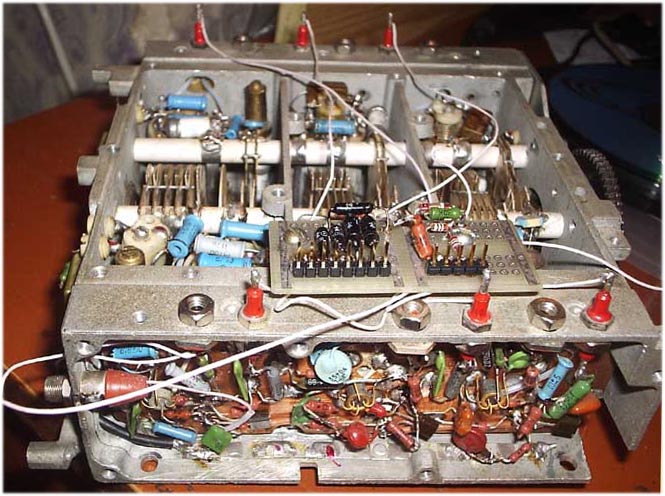

Генератор плавного диапазона (ГПД), А4

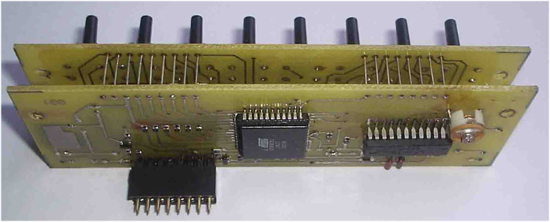

рис.10ГПД выполнен по схеме Урал 84-м• c доработкой и добавлена цифровая автоподстройка частоты (ЦАПЧ) от ЦШ "Герань-2". Для получения идеальной синусоиды добавлен в цепь истока транзистора VT1 резистор R4, который подбирается отдельно на каждый диапазон.
Между переключателем диапазонов SA1-SA8 (рис.1) и ГПД включается схема дешифратора (рис.11). Его монтажная схема изображена на рис.12.
рис.11
рис.12Питание генератора осуществляется от отдельного стабилизатора напряжения микросхема DA1 типа 78L09. Конденсатор переменной емкости (КПЕ) шести секционный (ИП2.030.121-01). Его габариты 145х145х50 мм.

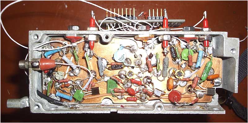

ГПД собран на двух печатных платах (на одной три ГПД для диапазонов 3,5; 14; 28 МГц, на другой 1,8; 7; 18 МГц) и они расположены в отсеках с двух сторон КПЕ, размеры плат 46х123 мм. Монтаж выполнен на опорных точках, которые образованы кольцевыми канавками, вырезанными в фольге [2]. Катушки индуктивности применены от радиостанции Маяк•, только для диапазона 14 МГц катушка самодельная.
А-4-2. Внешний ГПД
В данном трансивере предусмотрено подключение внешнего ГПД, что позволяет проводить радиосвязи на разнесенных частотах. Внешний ГПД подключается через разъем Х8 "VFO-2" типа CР-50 с помощью реле К1, К2 типа РЭС-55А переключателем SA31 "VFO-2" (рис.10).
Для получения высокой стабильности частоты, конструкция блока должна быть жесткой, с минимумом переключений в самом автогенераторе. Очень подходит для этих целей, блок ГПД от радиостанции Р-107М. К нему только добавлен делитель частоты (прим. ред.: см., например, "РХ" +2/2004, с.34).

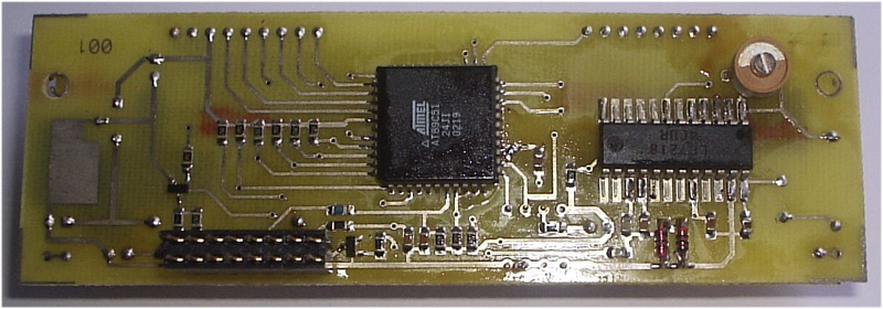

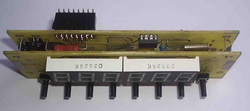

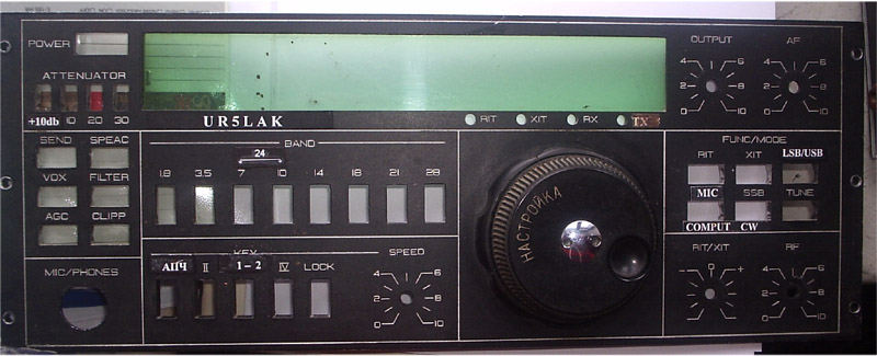

А-5. Цифровая шкала (ЦШ)

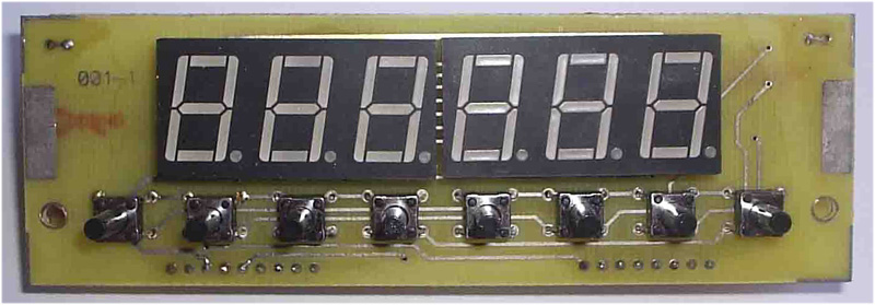

В качестве цифровой шкалы используется готовое изделие "Герань-2", разработанное Владимиром Тищенко (UR5MI), которое включает в себя цифровую шкалу, цифровую АПЧ, телеграфный ключ с памятью, часы, индикатор расстройки.
Основные технические характеристики:
- шкала-частотомер - четыре диапазона измеряемых частот от 100 кГц до 209,5 МГц, чувствительность на диапазонах от 40 мВ до 400 мВ, максимальное входное напряжение не более 3 В.
- входное сопротивление 500 кОм;
- количество запоминаемых ПЧ 16;
- допустимый диапазон для ПЧ 0-209,5 МГц;
- функции с изменяемой частотой вх.сигн+ПЧ, вх.сигн-ПЧ, ПЧ- вх.сигн;
- внешнее напряжение для системы АПЧ 0-24 В;

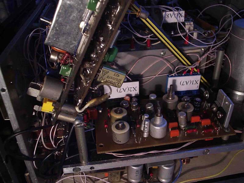

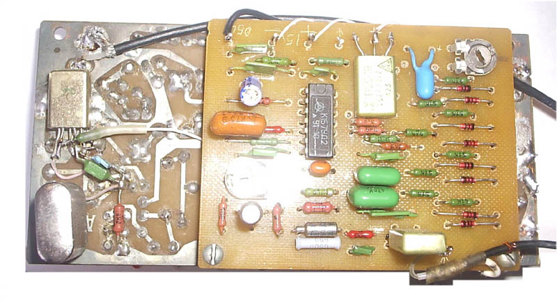

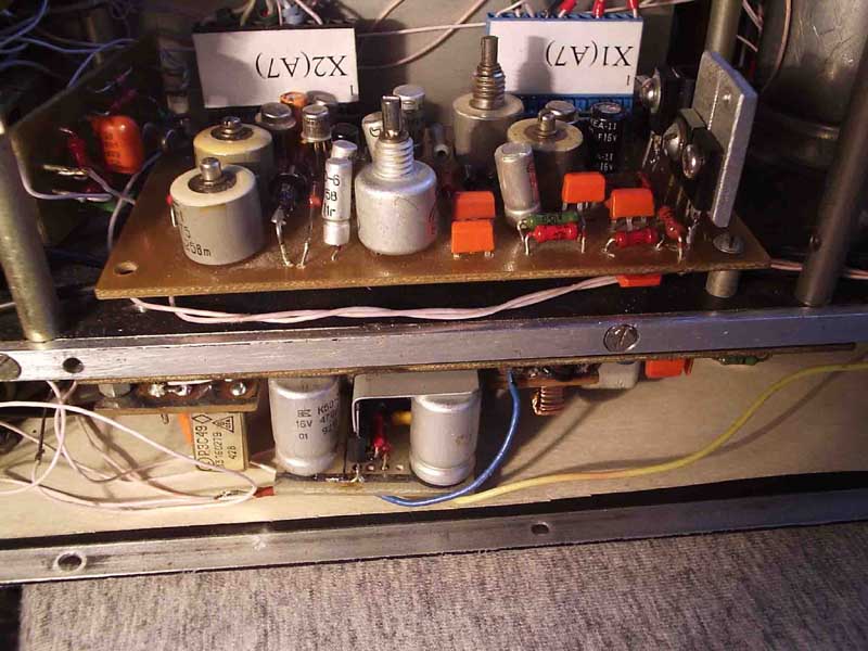

Схемы формирователей SSB и CW, А7
рис.14
На транзисторе VT1 собран опорный кварцевый генератор (ОКГ). L1 и С17 служат для точной устоновки частоты ZQ1, ZQ2 ОКГ (LSB/USB) на нижний или верхний скаты характеристики кварцевого фильтра ZQ1(A8). Транзистор VT2 буферный каскад, с которого сигнал опорного генератора поступает на основную плату А8 на кольцевой смесительный детектор на диодах КД922 (VD12-VD15).
На транзисторе VT3 собран усилитель ОКГ с которого сигнал поступает на балансный модулятор на варикапах VD1, VD2 и трансформаторе Т1 на ферритовом кольце. Модулятор имеет высокую линейность и позволяет подавить несущую частоту не менее чем на 50 дБ. Баланс достаточно легко получается, если уделить внимание подбору варикапов, лучший вариант, если они почти• одинаковые. Регулировкой резисторов R18 (грубо) и R15 (точно) производится балансировка модулятора по наибольшему подавлению несущей частоты ОКГ.
Усилитель звуковой частоты выполнен на операционном усилителе DA1, с выхода которого усиленное напряжение низкой частоты поступает на среднюю точку обмотки L3 трансформатора Т1 балансного модулятора. С помощью подстроечного резистора R21 устанавливается необходимое усиление микрофонного УНЧ. Далее НЧ сигнал через эмиттерный повторитель VT6 поступает в систему голосового управления (VOX). Каскад на транзисторе VT5 манипулируемый телеграфный гетеродин, его частота стабилизирована кварцевым резонатором ZQ3 и должна быть на 800-900 Гц выше частоты опорного кварцевого генератора. Частота попадает в полосу прозрачности кварцевого фильтра ZQ1. Включение кварцевого фильтра в тракт формирования сигнала CW гарантирует полное отсутствие побочных излучений за полосой пропускания фильтра. Особенность телеграфного гетеродина - мягкое• ключевание и возможность управления его работой от компьютера через известную схему ключа, приводимую в любом хелпе• программ цифровых видов связи.
В зависимости от вида работы, телефон или телеграф, на VT4 подается через контакты К1.1 реле К1 напряжение либо от балансного модулятора (SSB) или от манипулируемого телеграфного гетеродина (CW). С эмиттера VT4 сигнал поступает для дальнейшего преобразования на основную плату А8.
Формирователи SSB и CW сигналов собраны на плате 64х134 мм.

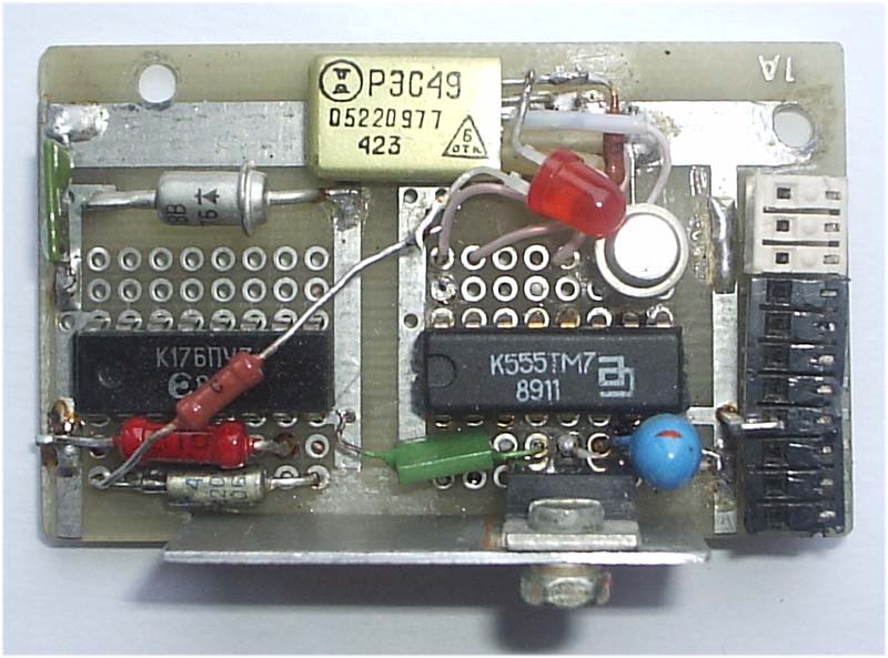

Каскад на транзисторе VT3 электронный ключ с задержкой, необходимой для коммутации антенной цепи в узле А1. Аттенюатор отделен от предварительного усилителя мощности экранирующей перегородкой. Размер платы 90х73 мм.

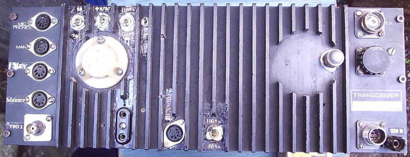

Внешние разъемы

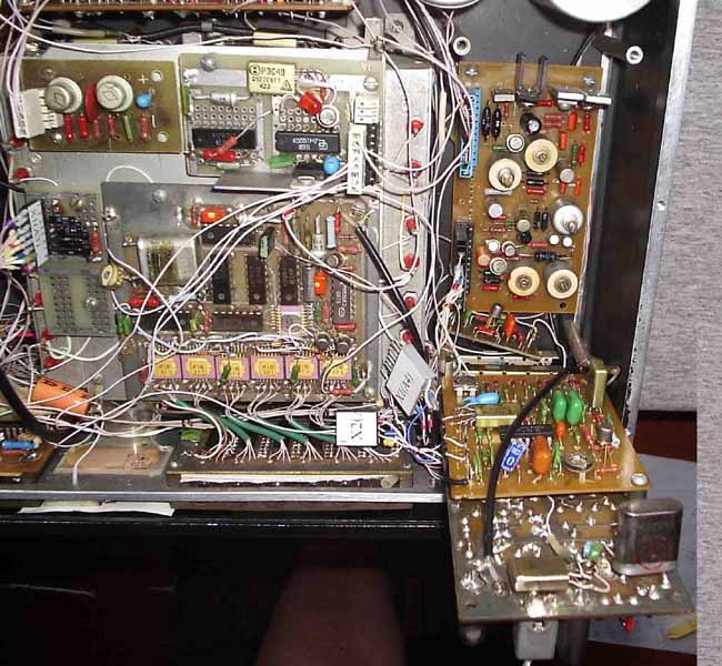

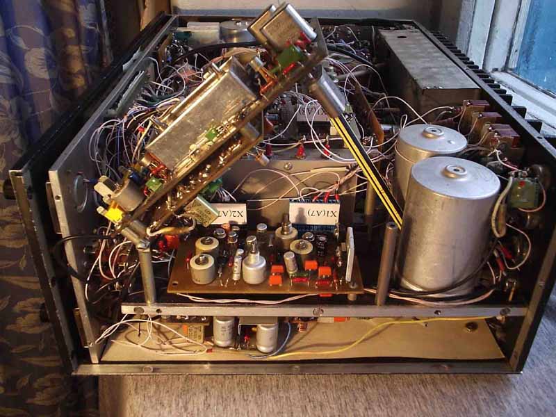

Внешние разъемы рассчитаны на подключение сети (ХР11), антенны (XW1), заземления (Х2), микрофонно-телефонной гарнитуры (XS3), компьютерного входа и выхода со звуковой карты (XS4), манипулятора внутреннего телеграфного ключа (XS7), внешнего телеграфного ключа (XS5), внешнего усилителя мощности (XS6), педали или РТТ от компьютера (XS10), телефонов (XS9), динамика (XS12). Все разъемы размещены на задней стенке-радиаторе трансивера, только XS3 на лицевой панели аппарата.

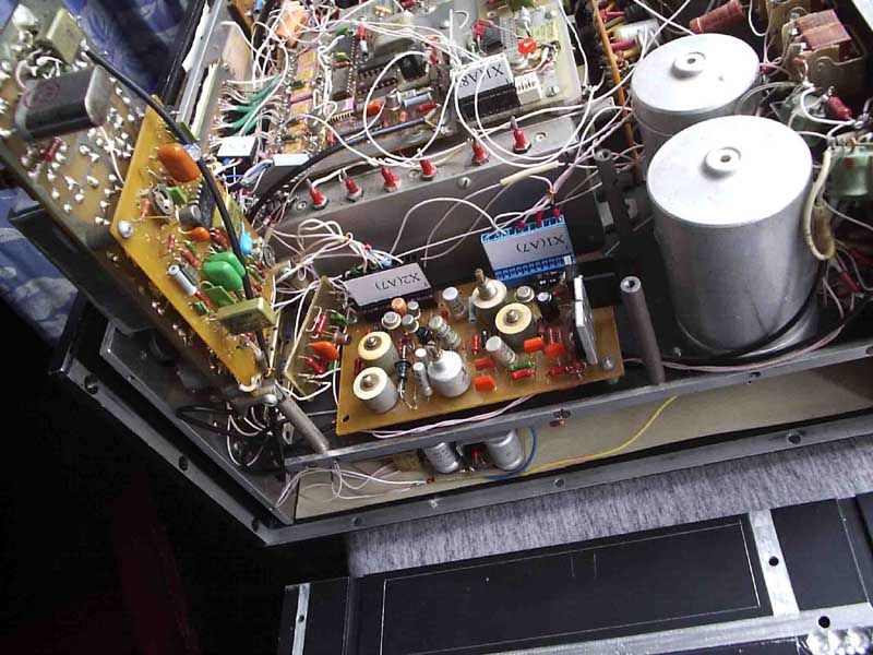

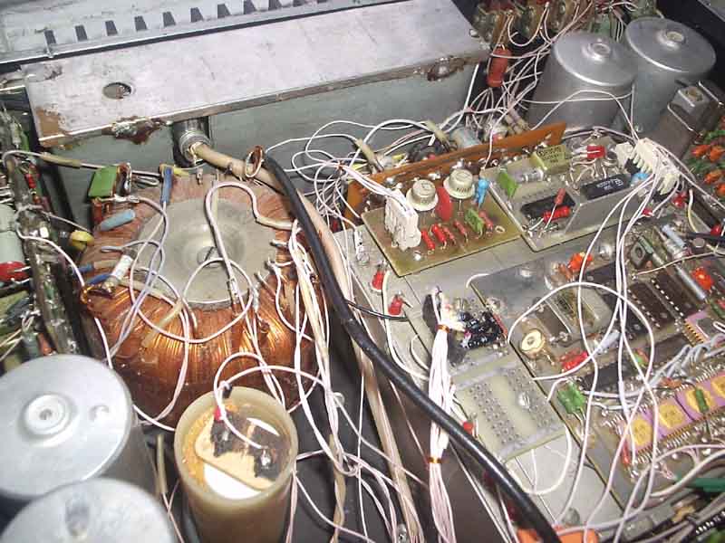

Конструкция

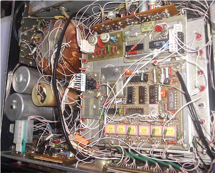

Перед установкой радиоэлементов на платы необходимо проверить их исправность. Еще раз обращаем внимание на качественное изготовление широкополосных трансформаторов (особенно соблюдение полярности при соединении обмоток). Перед включением плат тщательно проверяют правильность монтажа. Все подстроечные резисторы +устанавливают+ на максимальное значение сопротивления.
Большинство деталей трансивера размещены на печатных платах. Они изготовлены из двухстороннего стеклотекстолита, где в качестве общего провода используется слой фольги со стороны установки деталей и одностороннего (для А3, А4, А7-2, А9) фольгированного стеклотекстолита толщиной 1,5 2 мм. Отверстия со стороны деталей в двустороннем стеклотекстолите раззенковуются для исключения замыкания на общий провод.
Платы узлов А1-А9 съемные. С монтажным жгутом они соединены с помощью разъемов X1, X2, X3 и т.д. от телевизоров 3УСЦТ. Разъемы устанавливаются на печатные платы через изолирующие прокладки.
Разъемы XS MIC/PHONES•, COMPUTER•, РА•, МАНИПУЛЯТОР•, КЛЮЧ•, ПЕДАЛЬ• СГ-5, XW1 CP-50-73ф, XS9, XS12 телефонные розетки, Х2 клема-зажим. Постоянные резисторы типа С1-4, С2-23, МЛТ-0,125, МЛТ-0,25, подстроечные резисторы СП4-1, СПЗ-38Б, переменные резисторы типа СП3-12а. Конденсаторы - типов К10-7В, КЛС, КТ или КМ. Подстроечные конденсаторы - КТ4-21 (регламентирован ТКЕ), КТ4-23, КТ4-25. Конденсаторы задающего генератора в блоке А4 (ГПД) - типа КСО или СГМ (группа Г). Микротумблеры МТ-1, МТ-3, МТД1, П1Т3-1В, выключатель сети - ПКн41-1-2.

В качестве фильтра основной селекции применен самодельный кварцевый фильтр. Кварцевые фильтры ZQ1, ZQ2 выполнены в отдельных экранированных и хорошо пропаянных коробках на резонаторах типа Б-1.
В трансивере можно использовать промышленный или самодельный фильтр с центральной частотой в интервале от 5 до 10 МГц и полосой пропускания около 3 кГц. При этом нужно только будет соответствующим образом изменить частоты перестройки ГПД.

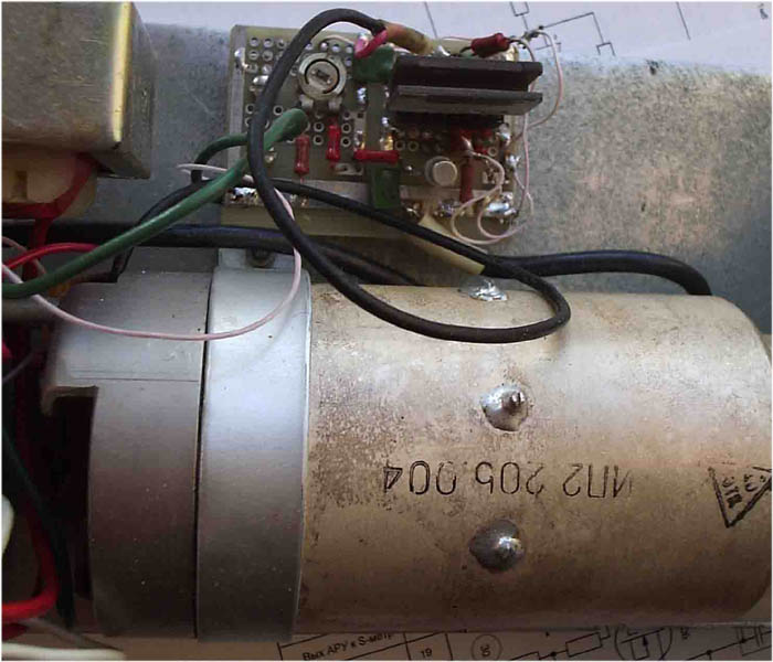

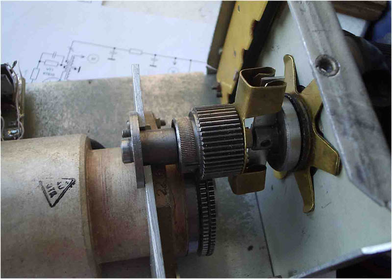

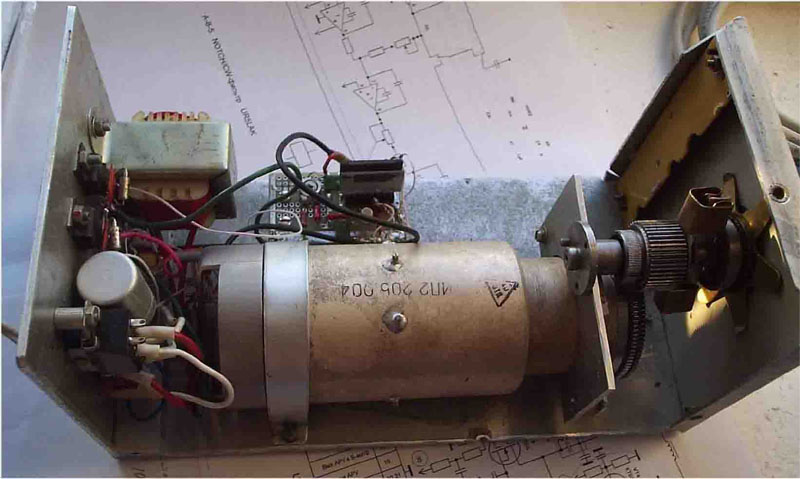

Из конструкции верньера (от Р-311 или подобных) удаляется трехпалый фланец с отверстиями для крепления, и он крепится непосредственно на переднюю панель, которая в месте крепления имеет толщину 2 мм (выфрезеровано в 5 мм передней панели).

Данные на диапазонные полосовые фильтры (А3) приведены в таблице 2.
Диапазон,
МГцЧисло витков
Емкость,пФ
Диаметр провода, мм
Зазор•а• между L1-L2 и L2-L3 мм
Диаметр каркаса, мм
L1, L3
L2
C1, C8
C3, C7
C5
1,8
90
84
150
51
430
0,17
0,5
7
3,5
62
50
110
33
330
0,17
0,5
7
7
31
25
51
75
270
0,29
3
7
10
25
20
36
68
200
0,35
4
7
14
13
10
27
30
100
0,64
4
12
18
13
10
20
30
62
0,64
4
12
21
13
10
15
15
47
0,64
4
12
24
12
9
15
13
39
0.64
4
12
28
10
8
15
10
33
0,8
1,5
12
