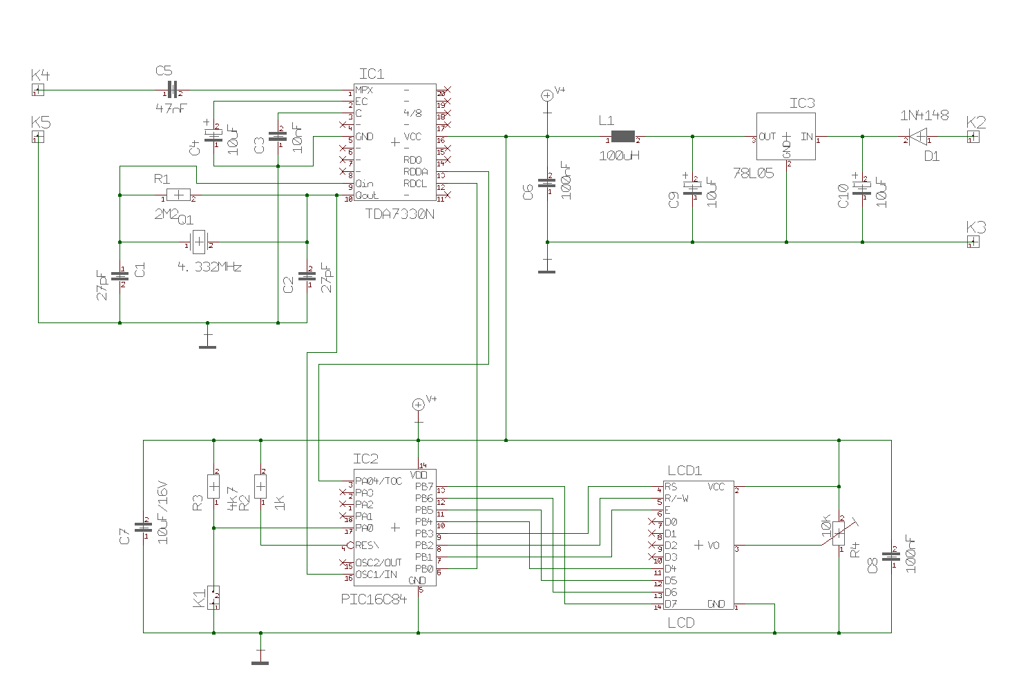

Принять RDS-сигнал можно с помощью несложной приставки. В качестве основы применена микросхема TDA 7330, реализующая основные функции RDS-декодера.
Вариант 1 - с применением микроконтроллера PIC16F84 с выводом текстовой информации на ЖК-экран:
- Файл прошивки микроконтроллера прилагается (4 кб)
При сборке конструкции следует обратить внимание на то, чтобы соединительные провода до индикатора должны быть как можно короче (не более 5 мм, это при монтаже платы "к спине" индикатора вторым этажом), плюс сам корпус индикатора д.б. очень хорошо заземлен (как и весь декодер, лучше расположить его в глухой жестянке).
