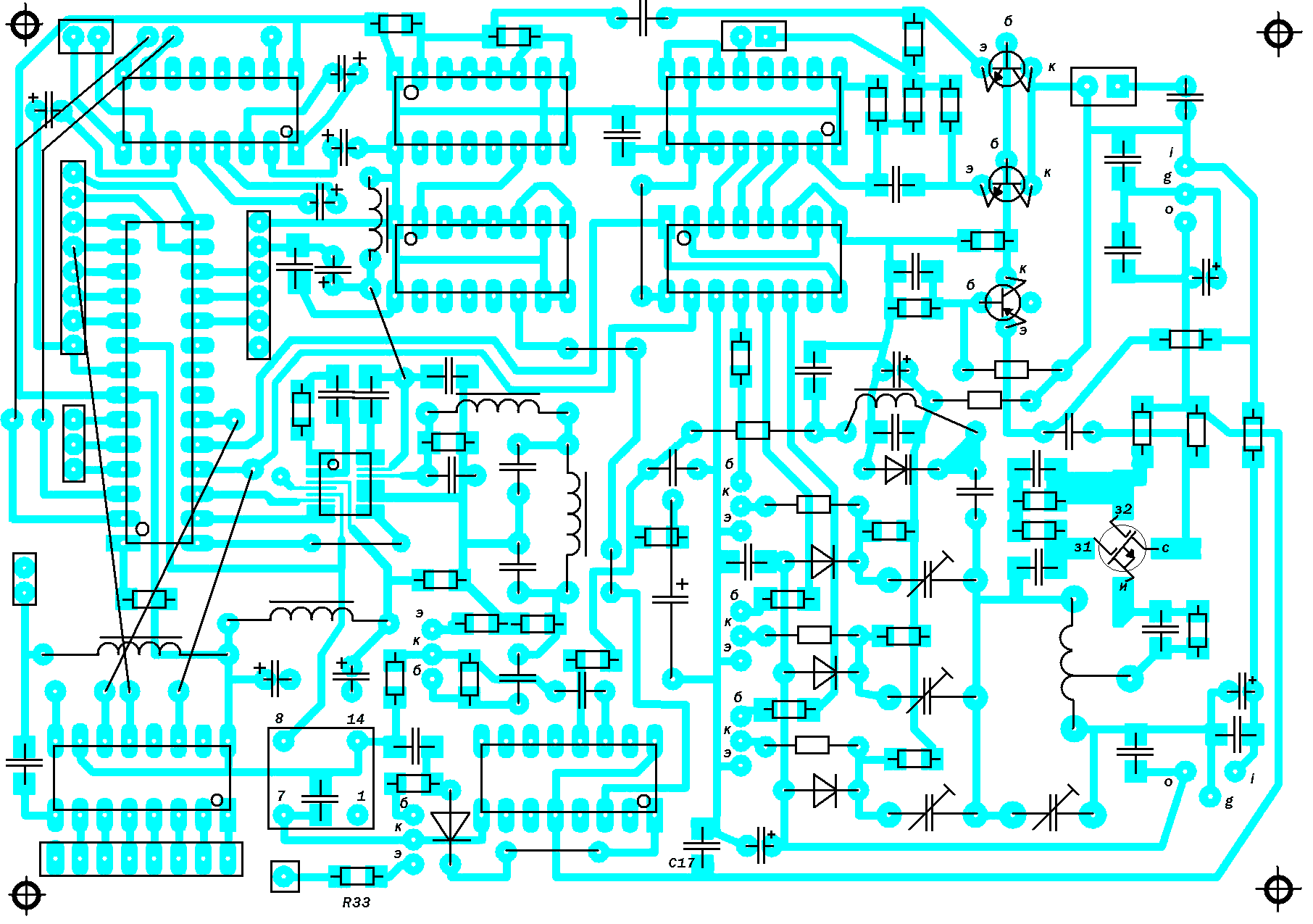

Синтезатор выполнен на плате из двухстороннего текстолита, размером 135 мм на 95 мм. При чем одна сторона платы, используется как сплошной экран и земляная шина. Там где нет соединения с землей, необходимо раз зенковать отверстие сверлом диаметром 3 мм.

Катушку ГУН желательно выполнить из посеребренного провода диаметром 0.8 мм. Катушка без каркасная, и выполнена на оправке диаметром 6 мм и содержит 4 витка, длина намотки 5.5 мм. Отвод сделан от одного витка с четвертью от заземленного конца катушки. В качестве большинства конденсаторов и резисторов, использовались элементы для поверхностного монтажа (SMD), типоразмера 0805. Но размеры печатной платы позволяют использовать для монтажа и обычные элементы, но для этого придется скорректировать рисунок печатной платы.
В качестве микроконтроллера следует использовать микроконтроллер на тактовую частоту 16 МГц ATMEGA8-16PI.
При его программировании следует запрограммировать Fuses биты на работу от внешнего генератора – CKSEL = 0. Остальные Fuses биты оставить по умолчанию. Для программирования микроконтроллера, автор использовал программу AVReal который можно скачать по ссылке http://www.ln.ua/~real/avreal/index_e.html и адаптер "Altera ByteBlaster". Там же есть подробное описание по его использованию и изготовлению.

В качестве катушек L2 и L3 используются дроссели ДМ - 0.1 -180 мГн. Для надежной работы делителей частоты выполненных на микросхемах 74AC161 следует подобрать резисторы в делителях на их входах.
 Настройка ГУН, заключается в установке требуемых границ перестройки на каждом из диапазонов, при подаче на варикап напряжения 0,8-8В от отдельного переменного резистора, перед этим, предварительно разорвав цепь Upll.
Для питания синтезатора, как пяти, так и двенадцати вольт, должно быть использовано напряжение с минимальным уровнем пульсаций. Лучше применить отдельные стабилизаторы (например, 142ЕН8Б и 142ЕН5А или 7812 и 7805, расположенные в непосредственной близости к основной плате). Не использовать в качестве земляного проводника корпус трансивера. Не располагайте основную плату вблизи силового трансформатора и/или выходного каскада во избежание наводок. Основную плату синтезатора лучше всего расположить в отдельном, экранированном отсеке. Меж платное соединение очень простое, нужно соединить между собой выводы плат с одноименными названиями. Проводники этих соединений не следует увязывать в жгут с прочими проводниками трансивера.
Следующая дополнительная схема (Рис 5) обеспечивает, при необходимости, буферирование сигналов микросхемой 7404 (155ЛН3) с разъема J4 основной платы синтезатора, а также с помощью сдвигового регистра 4015 (561ИР2) и дешифратора 155ИД10 позволяет управлять релейным переключателем диапазонов с разъема J6
Настройку синтезатора следует начинать с проверки правильности произведенного монтажа. После этого подают питание +12 вольт и проверяют напряжение на выходе внутренних стабилизаторов на плате синтезатора + 5 Вольт и + 9 вольт. Проверяют работу ГУН, предварительно подав напряжение на варикап через переменный резистор включенный между землей и + 9 Вольт и разорвав цепь управления варикапом в точке соединения R26 и L4.
Программируют микроконтроллер и устанавливают его на свое место в плате синтезатора и подают напряжение +5 вольт и проверяют его наличие на всех микросхемах.
Цифровая часть синтезатора в настройке не нуждается. Если она не работает, то стоит еще раз проверить монтаж и наличие напряжение питания на микроконтроллере. Наличие импульсов с частотой 16 МГц на ножке №9 микроконтроллера. Проверить что микроконтроллер правильно запрограммирован.
